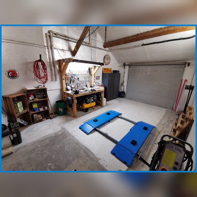

danke für das Foto.
Die Einsäulenvariante von Twin-Busch gefällt mir immer besser. :D
Auch wenn mein Tor das Rausfahren nicht erlaubt, könnte man die Bühne wegparken wenn man sie gerade nicht braucht.
Jedes Mal beim Reinfahren über die Füße drüber stell ich mir nämlich nicht allzu praktisch vor.
Die andere Variante wäre noch eine Unterflur-Scherenbühne, da ich sowieso den Boden betonieren muss.
An so einer habe ich noch nie selbst gearbeitet. Hat jemand so eine? Wie praktisch sind die Platzverhältnisse unterm Fahrzeug?
Den großen Nachteil bei Unterflur sehe ich am Austausch. Wenn die Bühne hinüber ist passt das neue Modell möglicherweise nicht ins Fundament.

Hattest Du auch schon geschrieben, recht schmal. Die Mobilität der Einsäule bringt da nicht so sehr viel. Das Ding ist schon sehr groß und sperrig. Wenn Du unterflur etwas einbauen kannst, wäre das wohl die beste Alternative. Da ist dann definitiv nichts im Wege.

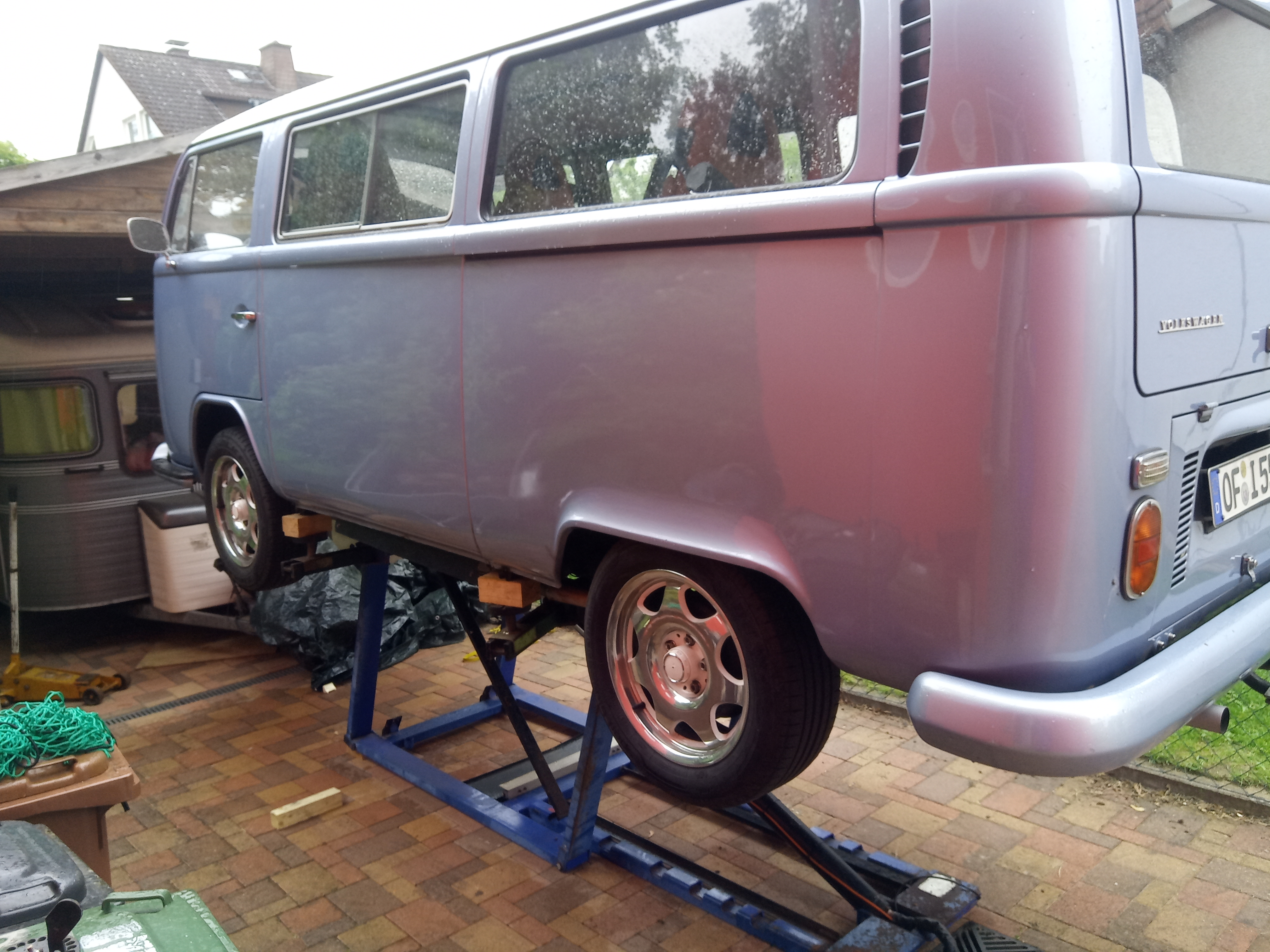

ich bin gerade auf ein Video von der mobilen TwinBusch Bühne gestoßen, mit T2.
https://www.youtube.com/watch?v=hOEGx7BBevA
Die Hubeinheit wird bei der feststehenden Variante wohl nahezu identisch sein.
Siehe auch http://gruenerbulli.de/category/erfahrungsberichte/

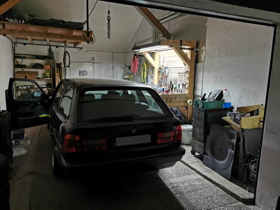

noch 'n Beitrag zu Deinem Thema: ich habe vor einigen Jahren eine steinalte KONI-4-Säulenbühne gekauft, aus den 60er Jahren, aber tadellos funktionierend. Sie steht in meiner Doppelgarage, wo eine 2-Säulenbühne etwas zu breit gewesen wäre, Frauchens Auto hätte dann nicht mehr durchgepasst. Eine 1-Säulen-Bühne kam wegen diverser Nachteile und des hohen Anschaffungspreises nicht in Frage.
Anfangs konnte ich nur mein Goggomobil halbwegs gut von unten "beschrauben", der alte BMW und der T2 stießen deutlich zu früh gegen die Decke. Habe dann 'ne flache Grube, 1 m tief, gebaut und kann so jetzt in normaler Stehhöhe schrauben, sehr rückenfreundlich :D

für alle, die vor der Entscheidung für eine Hebebühne stehen, weise ich gern nochmal auf meinen Beitrag vom 30. 5. 20 hin. Zunächst hatte ich die 4-Säulen-Bühne nur gewählt, weil 2-Säulen-Bühnen etwas breiter sind und Frauchens Auto dann nicht mehr daneben durchgekommen wäre. Auch meine Deckenhöhe war begrenzt und zunächst schraubte ich zwangsläufig in unbequemer, gebückter Haltung unter'm T2. Bis mir dann die Erleuchtung kam und ich eine flache, nur 1m tiefe Grube buddelte, in der ich jetzt aufrecht und bequem unter allen Autos stehen kann. Unter einer 2- oder 1-Säulen-Bühne ist keine Grube möglich und ich bin froh, damals die richtige Entscheidung getroffen zu haben, für die es keine große Deckenhöhe braucht. Und die Deckenhöhe dürfte für die Mehrzahl ein Problem sein.

Ich habe mich jetzt für die TwinBusch Scherenhebebühne entschieden.
Auch sie ist mobil mit extra bestellbaren Rädern und kann in die Einfahrt geschoben werden.
Nach draußen schieben käme bei der Einsäulenvariante aufgrund der Durchfahrtshöhe nicht in Frage.
Die Hubhöhe beträgt 1 Meter. Viel mehr wird beim Bus ohnehin nicht klappen in meiner Garage.
Und Ersatzteile gibt's bei TwinBusch hoffentlich auch lange :-)
Wie praktisch sie zum arbeiten ist werde ich berichten.
Sie macht schon mal einen sehr stabilen, nicht wackeligen Eindruck.
Und bei Fahrzeugen mit Frontmotor kommt man auch besser an Auspuff und Getriebe als bei der zuerst favorisierten Einsäulenbühne.
