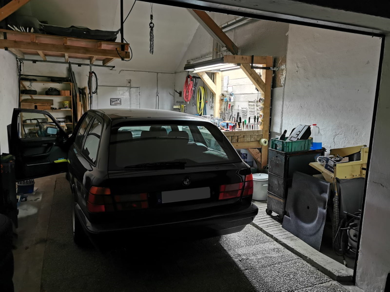

Die Zwischendecke muss raus.<br />Der Bodenbelag auf dem der BMW steht hat noch kein Beton-Fundament.

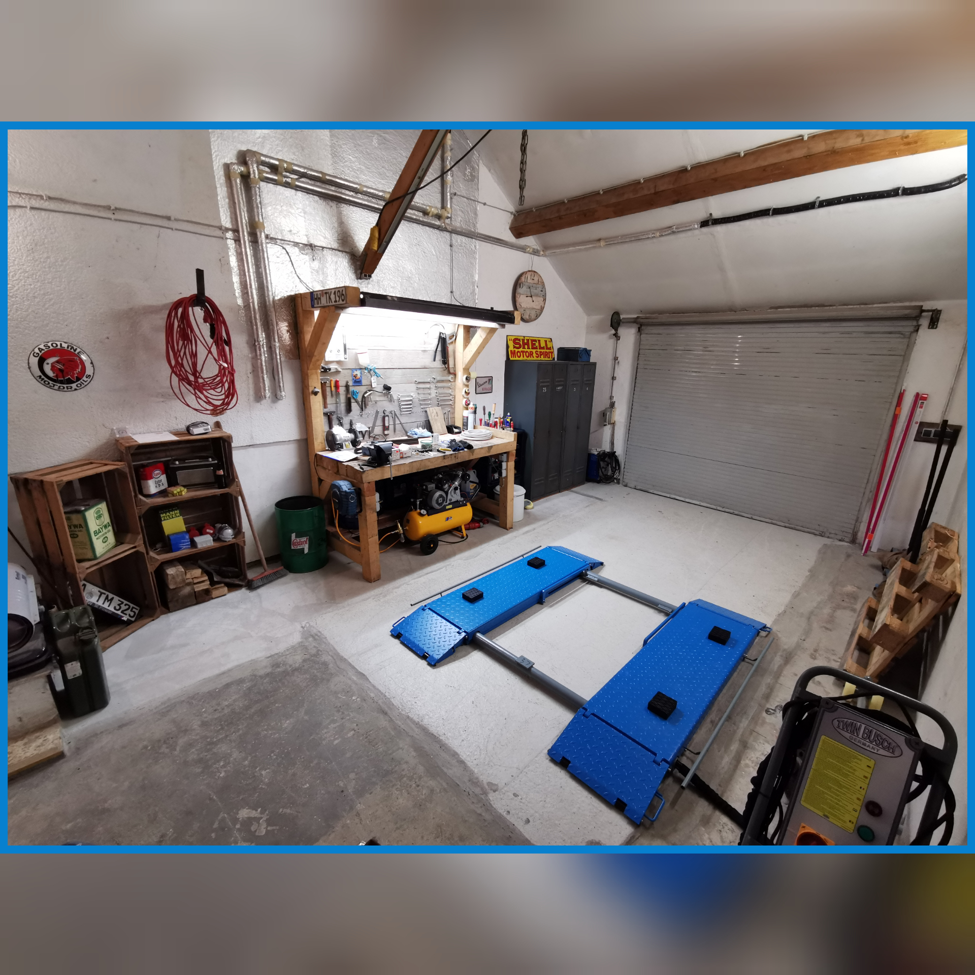

Ich habe mich jetzt für die TwinBusch Scherenhebebühne entschieden.
Auch sie ist mobil mit extra bestellbaren Rädern und kann in die Einfahrt geschoben werden.
Nach draußen schieben käme bei der Einsäulenvariante aufgrund der Durchfahrtshöhe nicht in Frage.
Die Hubhöhe beträgt 1 Meter. Viel mehr wird beim Bus ohnehin nicht klappen in meiner Garage.
Und Ersatzteile gibt's bei TwinBusch hoffentlich auch lange :-)
Wie praktisch sie zum arbeiten ist werde ich berichten.
Sie macht schon mal einen sehr stabilen, nicht wackeligen Eindruck.
Und bei Fahrzeugen mit Frontmotor kommt man auch besser an Auspuff und Getriebe als bei der zuerst favorisierten Einsäulenbühne.
