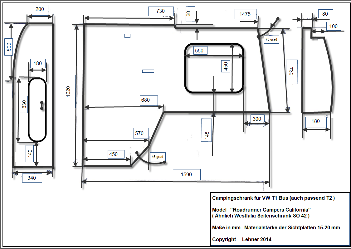

Hallo
hätte da auch noch was , ist ein amerikanischer Road Runner Seitenschrank aus einem T1 , ist jedoch ähnlich des Westfalia SO 42 Schrank (meine ich)
Der Schrank hat statt der Klappe hinten ein Rollo eingebaut , aber beim Selbstbau läst sich da rein machen was man möchte.
Der Original Schrank steht übrigens zu verkazf , falls jemand interesse hat ...
