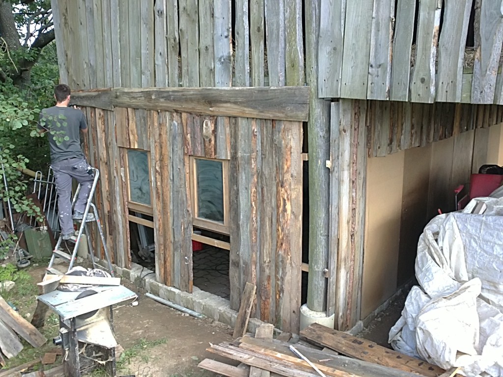

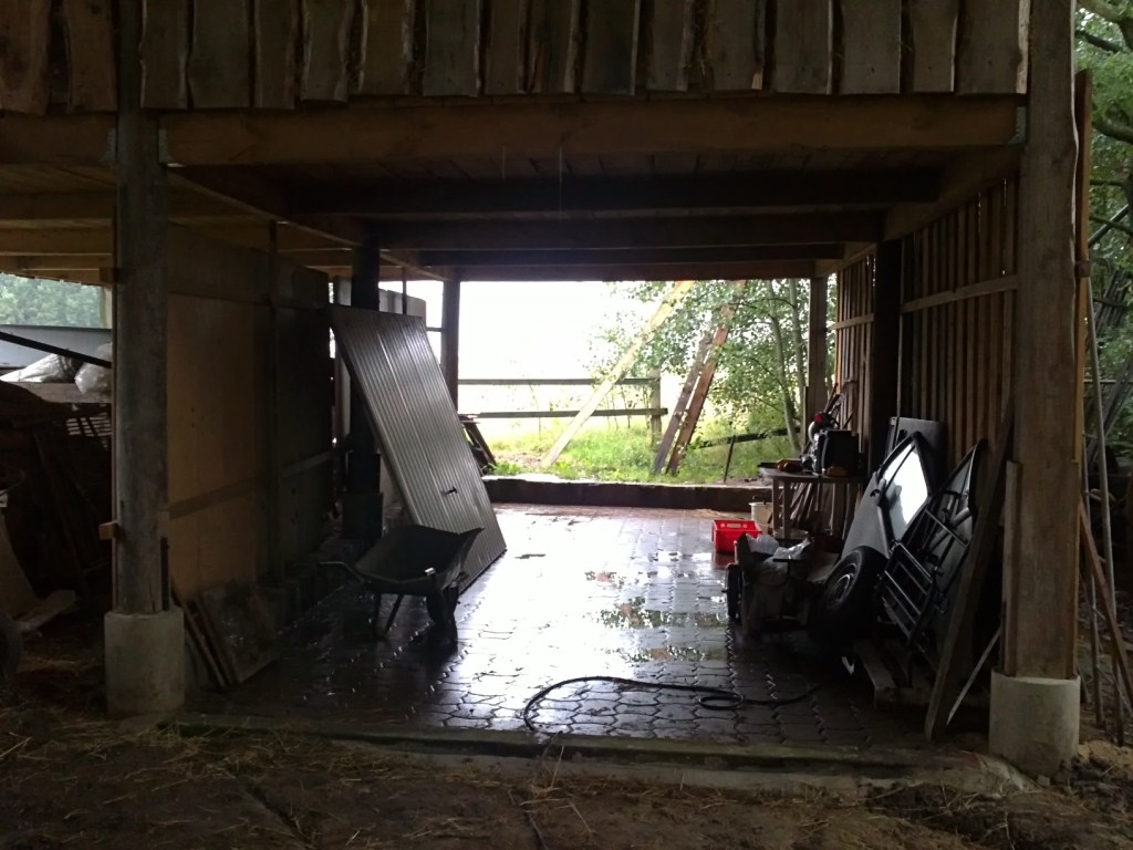

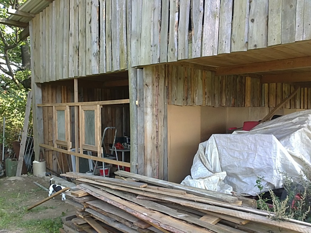

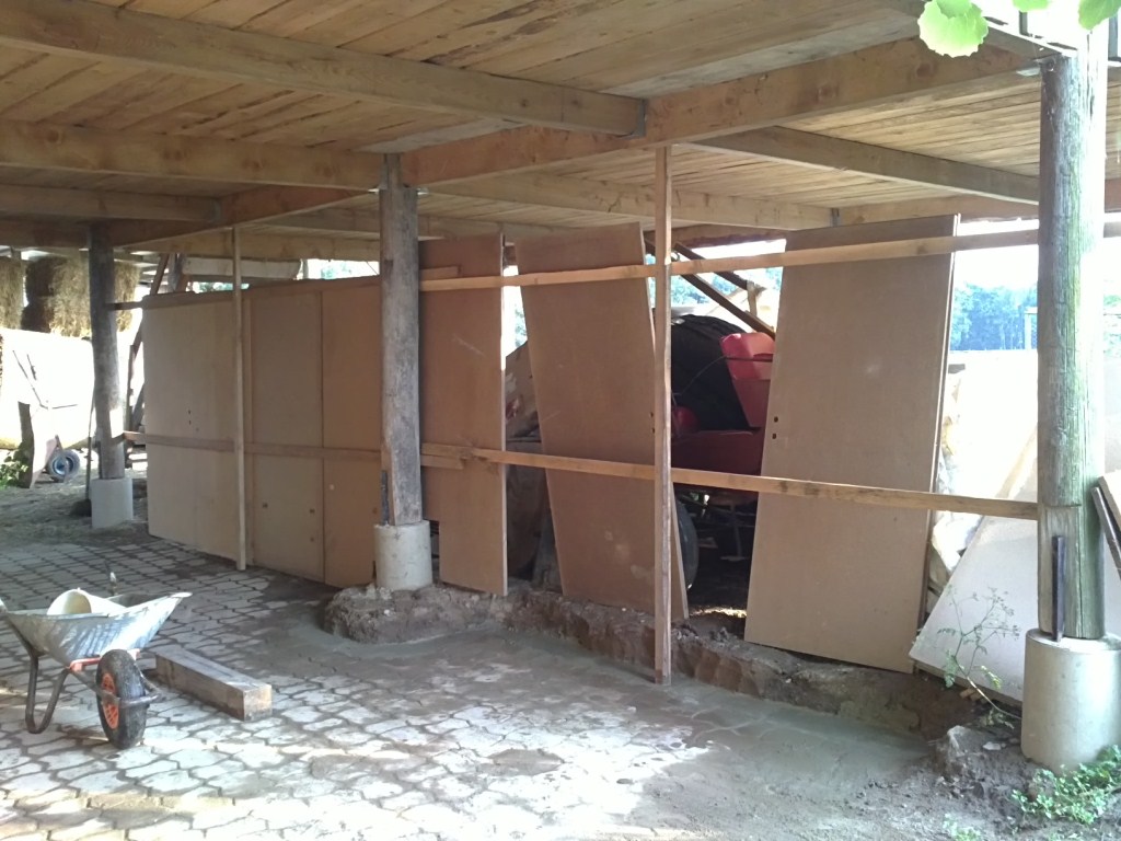

Soooo .. ich bin noch da und am Schuppen tut sich sogar auch was. :wink:
Ich muss aber schon ehrlich sein dass die Motivation zum Bauen zeitwese so mau war, dass ich nach 15 min das Werkzeug wieder weggepackt habe .. und nen Monat Schaffenspause hab ich mir auch "gegönnt". Bus bauen würde mir ja Spass machen aber Schuppen teilweise ja so gar nicht ... :dagegen:
Aber nunja, jetzt hab ich Urlaub und es geht mit vereinter Kraft (der ein oder andere Freund packt mal mit an) voran.
Bis jetzt hab ichs geschafft den Schuppen größtenteils aus vorhandenen Mitteln zu bauen. Ne Fuhre Kies, paar Sack Zement, ~14 Dachlatten und Schrauben + Winkel mussten beschafft werden. Der größte Posten werden aber die Feuerfesten Rigipsplatten werden .. bei rund 87 m² kommen wir auf nen Nettopreis von ~ 240€.
Das kommt dann wahrscheinlich nächste Woche .. mal schauen :D
Zwischenzeitlich wurden auch noch alte Hohlblocksteine an der linken und der hinteren Seite gesetzt damit das Wasser bei starkem Regen (den wir in letzter Zeit fast nur hatte) nicht in den Schuppen läuft und nen vernünftiger Abschluss zum Boden herrscht .. ich bin am überlegen obs auf der linken auch noch gemacht werden soll, von der Seite kommt aber eig kein Wasser rein?!...
Aber seht selbst .. (Reihenfolge sollte eig. umgekehrt sein)
Gruß Hannes
jetziger Stand
jetziger Stand
U-Profil als Wassersperre und gerade Abschluss für das Tor einbetoniert
Fundament abschließend zum Pflaster eingearbeietet
