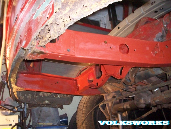

Längsträger im Fahrerhaus fertig geschweißt,alles verschliffen die Träger und andere Stellen von Rost und Unterbodenschutz befreit danach grundiert.
Nun kommt der Fensterrahmen dran dann wird von oben nach unten gearbeitet.
Bevor die Frontträger von den Längsträgern wegkommen wird erst ein Rahmen geschweißt damit ein Verzug ausgeschlossen ist.
Ich weiß ist ein Durcheinander
Aber hat alles einen Grund
