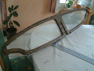

nein eine bauanleitung gibt es nicht. ich hab irgendwo ein bild davon gesehen, hab es mir ausgedruckt und dann auf bulli maß vergrößert. dann hab ich 3 bretter zusammen geleimt, die form ausgeschnitten und ein alublech zurechtgeschnitten und verschraubt, fertig. das ganze mit winkeleisen angeschraubt. ich finds gut, endlich platz um was abzulegen
Sicherlich eine schöne Ablage, nur ? ist das aus Holz und Blech ? Wenn ja dann schönen Gruß an deine noch vorhandenen Beine ! Wenn du mal einen Frontaufprall haben solltest war es das mit den Beinen. :surprised:
Wenn die Lenksäule im Brustbein steckt macht das den Bock auch nicht Fett :wink:

hat denn jemand einen anderen vorschlag was man anstatt alublech nehmen kann, was aber auch zur stabilität beiträgt? das holz ist kein problem, ist fichte und bricht schnell

Eifelhengst100 hat geschrieben:hat denn jemand einen anderen vorschlag was man anstatt alublech nehmen kann, was aber auch zur stabilität beiträgt? das holz ist kein problem, ist fichte und bricht schnell
Na ja - ungefährlich ist das wirklich nicht (auch wenn z.B: ein Bugradkasten verbaut wäre) - statt einer Beplankung könnte es zum Beispiel eine schublabile Bespannung sein . Eine Faden- oder Kunststoff-Litzen-Bespannung im seinerzeit beliebten 60er-Jahre-Design findest Du bestimmt auch auf zeitgenössischen Bildern der Europa-Modelle von Typ1 und Typ3. Nach meiner Erinnerung leiteten sich daraus diese Ablagebrettchen beim Typ2 ab - bevorzugt dann aber ausgerechnet in den früh unfallsicherheitsbewußten :roll: USA. - (underdashboards) Schau mal auf http://www.thesamba.com - irgendwo (gallery-Such-/Search-Funktion underdashboards) taucht bestimmt so ein Bild auf.

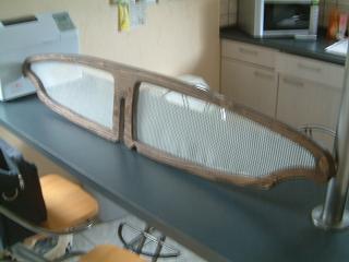

Hallo, ich habe die Ablage geändert, hier das ergebnis.
übrigens das material ist das netz welches man unter den verputz macht

Beitrag von westfaliafan »
:thumb: :thumb:
Das sieht doch mal richtig professionell aus, vom Sicherheitsfaktor ganz zu Schweigen!!!
Tolle Sache, das!!!
