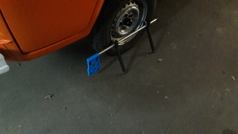

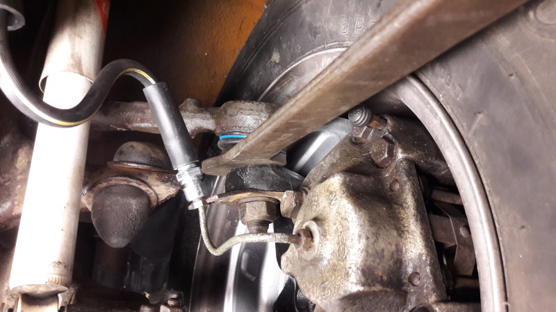

Erst einmal habe ich mich heute an die Sturzeinstellung begeben.
Das neue VW179 Werkzeug ausgepackt und mit der Neigungswaage kontrolliert. Weiter ging es mit der Spureinstellung: Die Lenkschubstange hatte ich ja wieder gangbar gemacht, also war es auch kein Problem die Spur zu korrigieren.
Die Messung an der Hinterachse ist nicht so doll, für ein Modell 21f wären die Werte ganz ok, aber es ist ja nun ein Typ26.
Da werde ich wohl doch noch an die inneren Drehstabgummis ran müssen und dann das ganze Programm an der Hinterachse durchziehen.

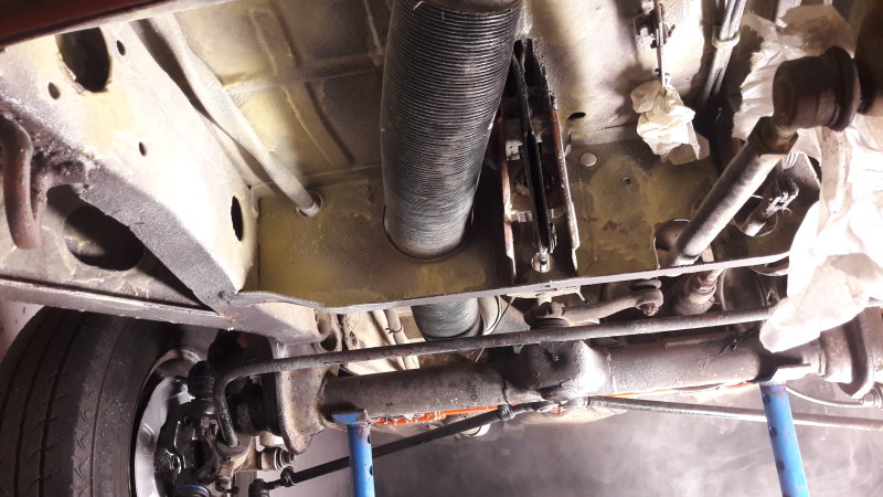

Doch an dem Bild mit der Stutzeinstellung habe ich etwas "zu bemerken"
: Die Bremsleitung ist noch nicht richtig montiert, aber das holst du sicherlich noch nach, oder? Sonst scheuert schlimmstenfalls die Leitung durch.
Oder hast du, um mehr Platz für den Schlüssel zu haben, das Sicherungsblech entfernt und die Leitung etwas zur Seite gebaut?

- Beiträge: 5191
Hi Jens,
den Schlüssel habe ich ja auch wieder raus genommen
Den bekommt man mit montierter Bremsleitung nicht aufgesteckt.
Die sitzt wieder richtig, keine Sorge

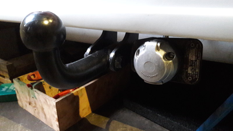

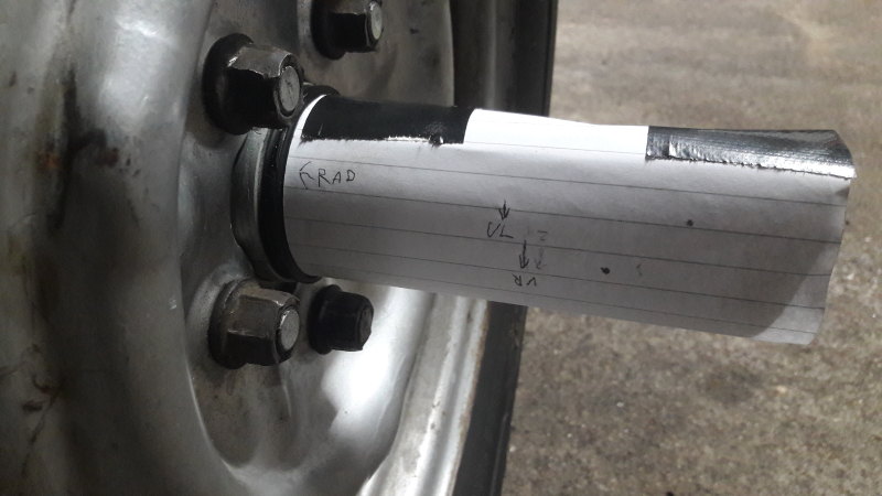

Die Dose für die Anhängerkupplung fehlte noch. Dann habe ich das innere Drehstabgummi auf der rechten Seite gewechselt und einmal die Spurdaten aufgenommen.

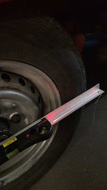

An die Nabe der Vorderachse eine Papierrolle gesteckt.
Mit dem Laser angepeilt und den Strich markiert. Das ganze auf beiden Seiten, dann kann man ermitteln ob man einen Hundegang hat oder nicht.
Alle Ermittelten Werte einmal notiert.
Nun werde ich dann am Wochenende noch einmal die Spur und Sturz korrigieren.
Jetzt habe ich ja Werte an denen ich mich lang arbeiten kann.

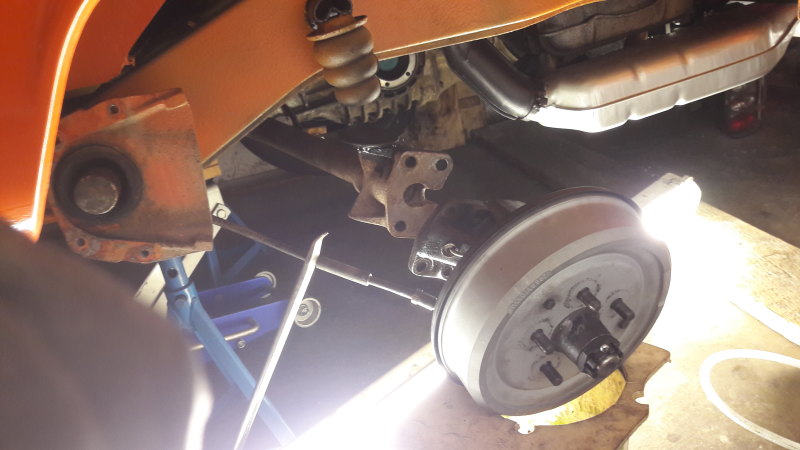

Erst einmal habe ich mich an die Spureinsellung an der Hinterachse ran gemacht.
Da habe ich mal mit meinem einstellbaren Anschlag gespielt.
Der Funktioniert im Prinzip, besser wäre, wenn der fest auf dem Federschwert verschraubt wäre.
Und dann mit zwei Schrauben, nicht in der Mitte, sondern oben und unten eine.
Dann könnte man sogar den Sturz mit angehen. Ich bin aber noch nicht 100% glücklich, ich vermute, das ich noch einen Seitenschlag habe.

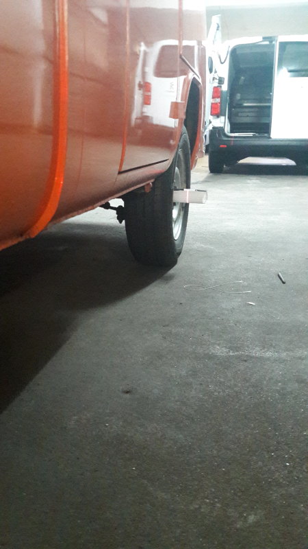

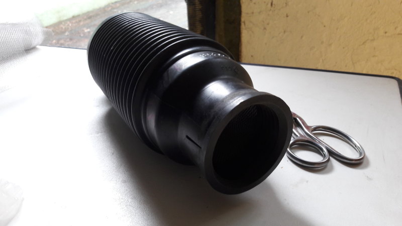

Dann mal wieder was einfaches: Ich habe die originalen Heizschläuche leer geräumt und mit Etwas Draht, Fliegengitter, Lumpenlappen und neuen DIchtungen wieder fitt gemacht. Dann noch die Antriebswellen montiert und schon kann der Bus wieder aus eigener Kraft fahren

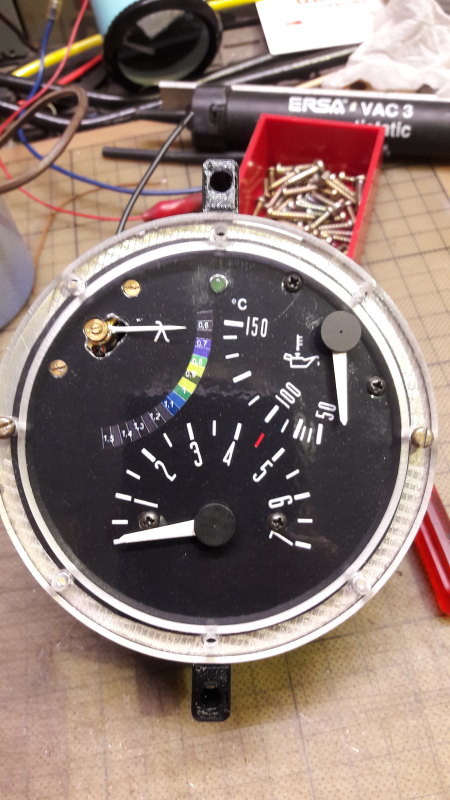

Dank AHK brauche ich ja noch eine grüne LED im Armaturenbrett.
Das ist dann mal wieder etwas ausgeartet
Es ist nun eine Kombianzeige aus Lambdaanzeige, Öltemperatur, Drehzahlmesser und halt der grünen AHK LED geworden.

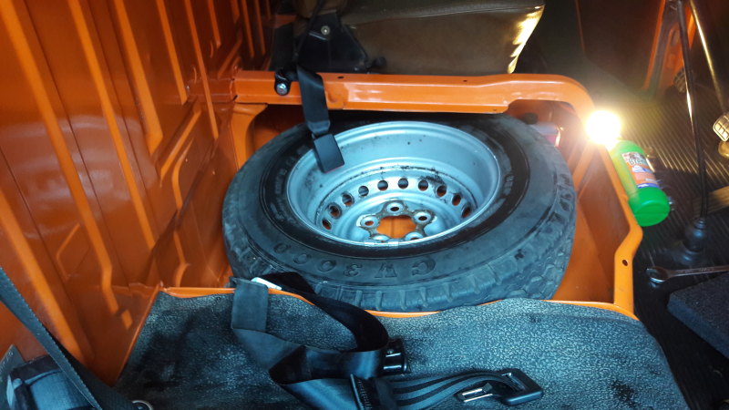

Dann habe ich die Gummimatten wieder verbaut und das Reserverad an die vorgesehene Stelle gepackt. Wird das eigentlich noch irgendwie verzurrt? Das liegt da recht lose in dem Loch.
