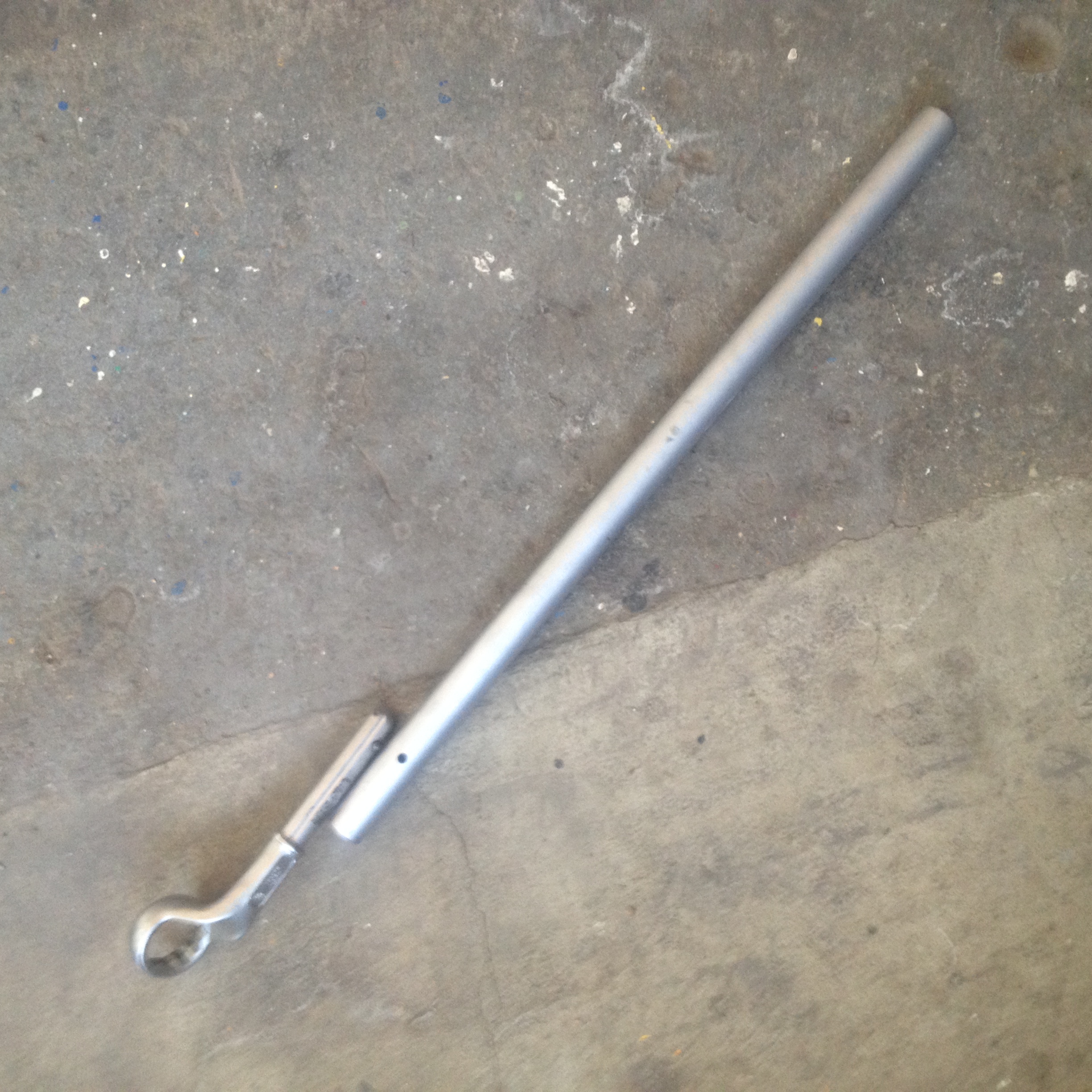

Hallo Thomas, mal der Reihe nach.
Ein Rohr über die Gabel zu schieben ist völlig unproblematisch, da pack ich noch ein Stück Dachlatte mit rein dann wackelt nichts mehr. Ich wollte mit meiner Lösung lediglich Deinen Geldbeutel schonen. :thumb:
Funktionieren Deine beiden Bestellungen auch bei angebautem Hinterrad? Das ist beim Bremstrommelabziehen hilfreich. Ich glaube die Kröpfung ist etwas gering, ich verwende das Werkzeug im Bild unten. [attachment=0]image.jpeg[/atktachment]
Auch Die Lösung von Norbert funzt gut.
Bestelle bitte Deinem Nachbarn einen Gruß, anheben ist keine Option weil die Gegenkraft durch das Gewicht welches auf dem Rad lastet begrenzt wird, und nicht ausreicht eine Achsmutter zu lösen. Außerdem ist auf der Stange hüpfen bei diesem Job fast schon Ritual, macht Spaß und funktioniert einwandfrei. :schlaumeier:

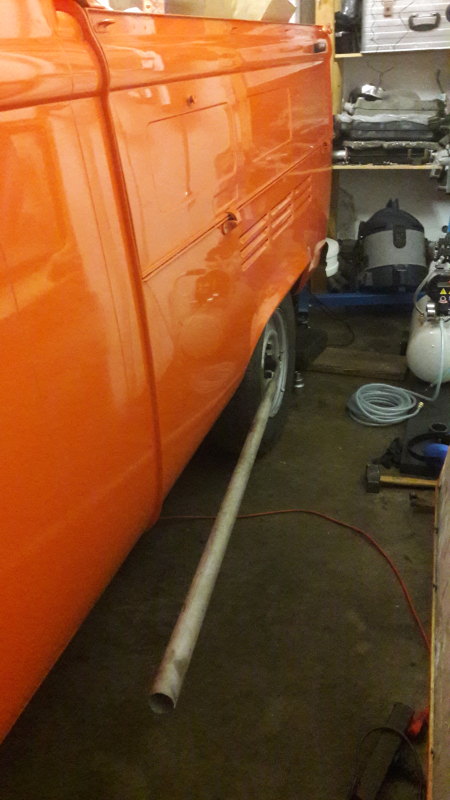

Heute ging es mal wieder mächtig ins vorne :D
Die Kronmutter hat sich gelöst. Der Hazet Schlüssel mit Verlängerung hat gewonnen.
Ich musste mein Rohr noch etwas zusammen drücken, damit der Schlüssel rein ging.
Aber dann einmal drauf gestellt, gewippt und schon ging die Mutter los.

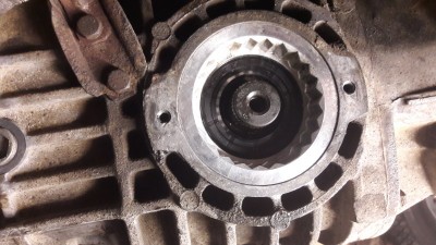

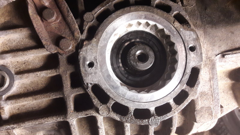

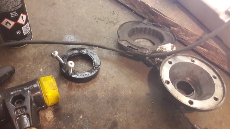

Dann stand ja noch der undichte Simmering auf dem Programm. Das Ding hat sich ganz schön widersetzt.
Aber nun ist der neue drin :D

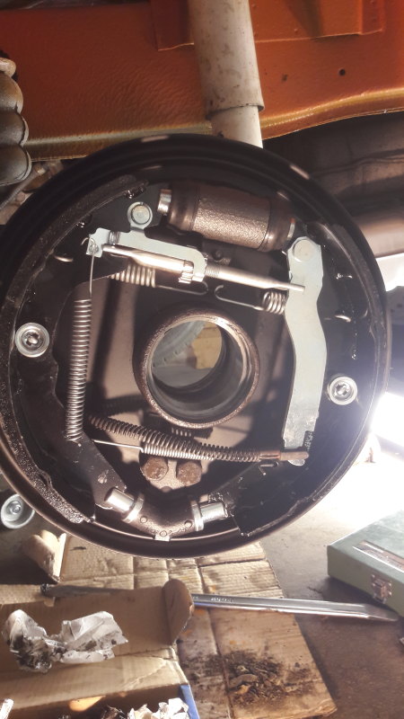

Die Bremsteile sind montiert und die Radlager habe ich auch schon raus.
Dann kommen als nächstes die neuen Lager rein und dann ist der Bus wieder rollbar.

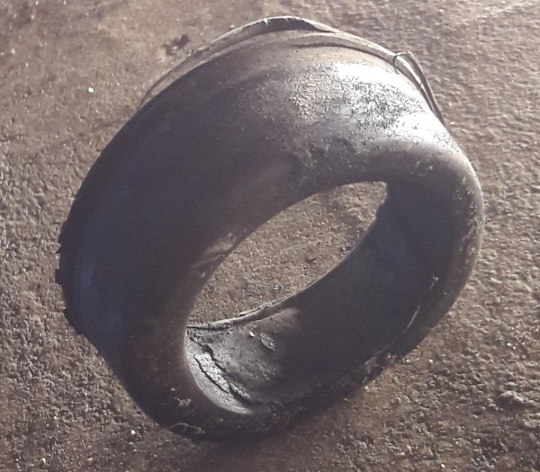

Das äußere Drehstabgummi auf der linken Seite sah ähnlich schlecht aus wie auf der rechten Seite:

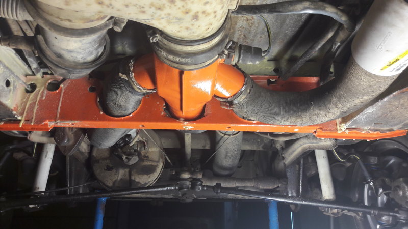

Dann habe ich den Querträger mit Mike Sanders geflutet und den Warmluftverteiler eingebaut.
Dann konnte ich ja die Heizzüge wieder montieren.
Wer das Prinzip erfunden hat gehört gesteinigt :steine:

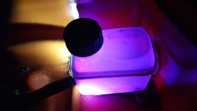

Da ja nun auch die Bremse komplett saniert ist, konnte ich auch die Bremsflüssigkeit einfüllen und die Bremse entlüften.
Die Mike Sanders Silikonflüssigkeit sieht ja spacig aus.

Tanjas&Thomas_T2b hat geschrieben:So,
Ja! Bild was ist dein Trick? Habe ewig gebraucht..
Beiträge: 5107
peitschle hat geschrieben: 08.02.2019 23:31 Ja! Bild was ist dein Trick? Habe ewig gebraucht..
Der Trick war letztendlich an der Halteklammer eine kleine Beißgrippzange zu befestigen.
Dann alle 4 Züge mit der einen Hand halten und mit der anderen die Klammer fest klippen.
Vermutlich sollte man das besser vor der Montage des Armaturenbretts machen.
Die Öffnungen durch die man die Hände Stecken kann, sind ja alle zu klein.

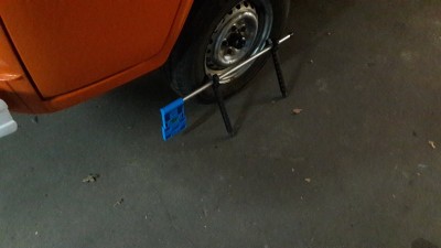

Erst einmal habe ich mich heute an die Sturzeinstellung begeben.
Das neue VW179 Werkzeug ausgepackt und mit der Neigungswaage kontrolliert.

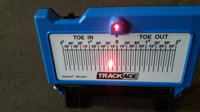

Weiter ging es mit der Spureinstellung:
Die Lenkschubstange hatte ich ja wieder gangbar gemacht, also war es auch kein Problem die Spur zu korrigieren.

Doch an dem Bild mit der Stutzeinstellung habe ich etwas "zu bemerken" :schlaumeier: : Die Bremsleitung ist noch nicht richtig montiert, aber das holst du sicherlich noch nach, oder? Sonst scheuert schlimmstenfalls die Leitung durch.
Oder hast du, um mehr Platz für den Schlüssel zu haben, das Sicherungsblech entfernt und die Leitung etwas zur Seite gebaut?
