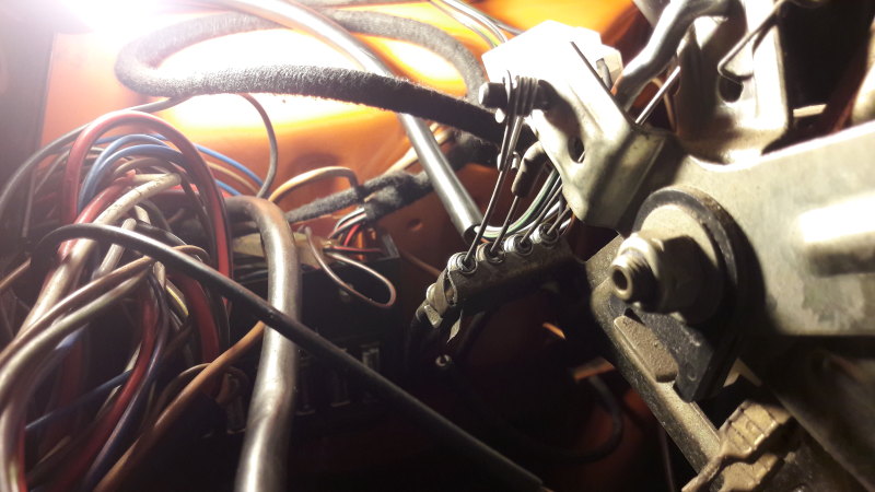

Wer das Prinzip erfunden hat gehört gesteinigt :steine:

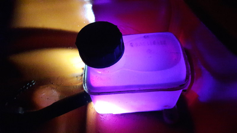

Da ja nun auch die Bremse komplett saniert ist, konnte ich auch die Bremsflüssigkeit einfüllen und die Bremse entlüften.
Die Mike Sanders Silikonflüssigkeit sieht ja spacig aus.

Tanjas&Thomas_T2b hat geschrieben:So,
Dann konnte ich ja die Heizzüge wieder montieren.
Ja! Bild was ist dein Trick? Habe ewig gebraucht..
Beiträge: 5063
peitschle hat geschrieben: 08.02.2019 23:31 Ja! Bild was ist dein Trick? Habe ewig gebraucht..
Der Trick war letztendlich an der Halteklammer eine kleine Beißgrippzange zu befestigen.
Dann alle 4 Züge mit der einen Hand halten und mit der anderen die Klammer fest klippen.
Vermutlich sollte man das besser vor der Montage des Armaturenbretts machen.
Die Öffnungen durch die man die Hände Stecken kann, sind ja alle zu klein.
