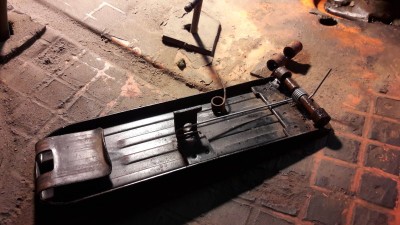

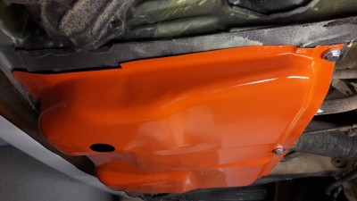

Als einfache Übung habe ich heute erst einmal die Abdeckwanne montiert.
Da mir die Schrauben fehlten, habe ich einfach drei M8 Gewinde in den Träger geschnitten.
Das sieht fast zu gut aus :)

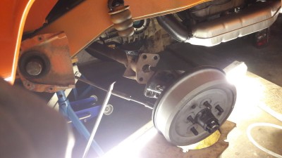

Und damit es nicht so einfach bleibt, habe ich hinten das innere Drehstablager auch noch getauscht.
Die Spurwerte an der Hinterachse hängen ja so daneben, das man das nicht so lassen kann.
Und solange die Antriebswellen nicht montiert sind, geht es halt auch schneller
Das war schon eine Herausforderung die angerosteten Schrauben zu lösen.
Die andere Seite und die Spureinstellung kommt dann im nächsten Schritt.

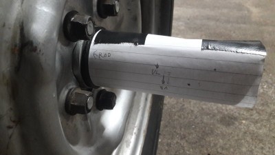

Dann habe ich das innere Drehstabgummi auf der rechten Seite gewechselt und einmal die Spurdaten aufgenommen.
An die Nabe der Vorderachse eine Papierrolle gesteckt.
Mit dem Laser angepeilt und den Strich markiert.
Das ganze auf beiden Seiten, dann kann man ermitteln ob man einen Hundegang hat oder nicht.
Alle Ermittelten Werte einmal notiert.
Nun werde ich dann am Wochenende noch einmal die Spur und Sturz korrigieren.
Jetzt habe ich ja Werte an denen ich mich lang arbeiten kann.

Erst einmal habe ich mich an die Spureinsellung an der Hinterachse ran gemacht.
Da habe ich mal mit meinem einstellbaren Anschlag gespielt.
Der Funktioniert im Prinzip, besser wäre, wenn der fest auf dem Federschwert verschraubt wäre.
Und dann mit zwei Schrauben, nicht in der Mitte, sondern oben und unten eine.
Dann könnte man sogar den Sturz mit angehen.
Ich bin aber noch nicht 100% glücklich, ich vermute, das ich noch einen Seitenschlag habe.

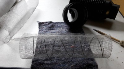

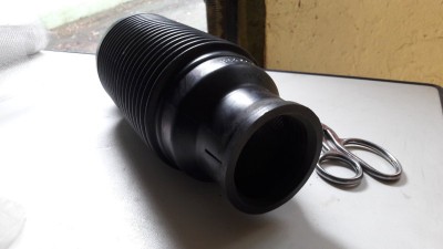

Ich habe die originalen Heizschläuche leer geräumt und mit Etwas Draht, Fliegengitter, Lumpenlappen und neuen DIchtungen wieder fitt gemacht.
Dann noch die Antriebswellen montiert und schon kann der Bus wieder aus eigener Kraft fahren :jump:

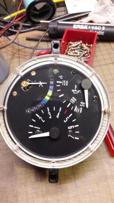

Dank AHK brauche ich ja noch eine grüne LED im Armaturenbrett.
Das ist dann mal wieder etwas ausgeartet :lol:
Es ist nun eine Kombianzeige aus Lambdaanzeige, Öltemperatur, Drehzahlmesser und halt der grünen AHK LED geworden.

Als Querverbindung zwischen Motorraum und Cockpit habe ich ein 7 Poliges Kabel gelegt.
Mit 5m kommt man recht genau vom Armaturenbrett bis in den Motorraum.
Dann kann ich die ganzen Geber für das Kombiinstrument darüber verkablen und habe sogar noch eine Reserve.

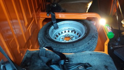

Dann habe ich die Gummimatten wieder verbaut und das Reserverad an die vorgesehene Stelle gepackt.
Wird das eigentlich noch irgendwie verzurrt? Das liegt da recht lose in dem Loch.

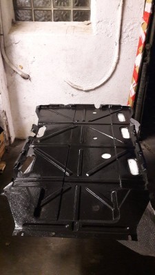

Die letzte Aktion heute, war das Unterflurblech mit Owatrol / Brantho zu pinseln und dann zu montieren.
Da kann es bald zum Tüv gehen. Ich muss jetzt mal aufräumen und ein paar Bilder für die Versicherung machen.

Hallo Thomas,
alles ganz schön schick. Das Reserverad gehört so, ohne verzurrung.

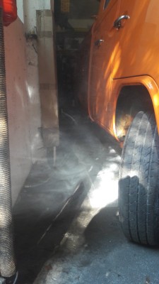

Ein wenig habe ich mal wieder Mike Sanders gespielt.
Nun sind auch die Schweller gefüllt:
Für Rostfraß ist das der Nebel des Grauens :lol:
