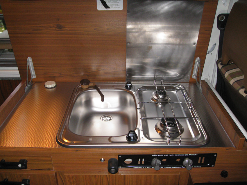

Den "wunderschönen" Wasserhahn habe ich dazu geschenkt bekommen, mit dem Kommentar "nahezu unverkäuflich". Ich finde die gewöhnungsbedürftige Farbkombination passt aber sehr gut in meine braune Westfalia-Ausstattung. :unbekannt:
Nachdem die deutschen Gasvorschriften mein Kochfeld (US-Version ohne Thermo-Sicherheitsventile) nicht genehmigen wollten, habe ich ein neues Kochfeld verbaut. Die unteren Armaturen sind nur noch als Blende verbaut. Freue mich schon riesig auf den ersten Einsatz

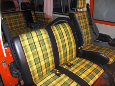

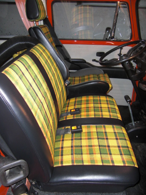

Da ich ein Jahr lang vergebens nach den hinteren Sitzbänken in Alabaster gesucht habe und nicht fündig wurde, habe ich halt die günstigere Version gewählt und meine Sitzbank im passenden original-Westistoff beziehen lassen(der orig.Fahrersitz ist noch in Arbeit). Eigentlich bin ich jetzt sogar zufriedener als mit den orig. Sitzbänken.
Der schwarze Rüssel der da zwischen den Sitzen rauskommt ist ein Provisorium für den Warmluftauslass der Standheizung. Die habe ich auch am Wochenende eingebaut, unter der Beifahrerbank.

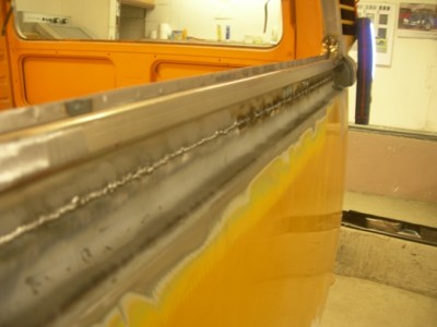

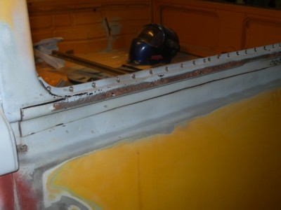

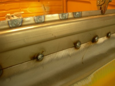

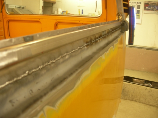

Gestern Abend hab ich mal beim Philipp meine neuste Nachfertigung eingeschweißt und nach über 400 Punkten und glühenden Elektroden war der Scheibenrahmen wieder komplett.
Hab nun dieses Hutprofil nachgefertigt da es an dieser Stelle immer wieder zu Rost Problemen kommt und es aber schwierig ist die richtigen Radien für die Kanten herzustellen.
Dieses Blech hat alle richtigen Maße und Radien
Mein Dad hat in der Zeit die D-Säulen unter den Ecken nachgebaut.Bilder davon folgen noch.
