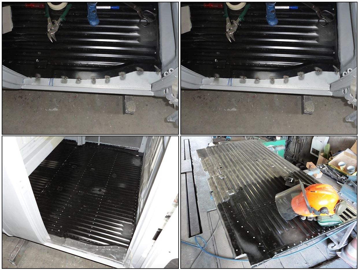

Der Fussboden Fahrgastraum (oder wie sich das nennt) ist drin! Ging wie immer länger als gedacht, aber das es doch satte 40 Arbeitsstunden dauert hätte ich auch nicht gedacht! Ich musste doch diverse Stellen passend machen. Und wer schleift schon die VW-Grundierung weg um auf blankem Blech aufbauen zu können? Wohl keiner der die Arbeitsstunden verrechnen muss.
Als nächstes kommt die Tanktrennwand-Aufnahme rein. Da habe ich doch noch in den USofA jemand gefunden der die T2-passend nachbaut! Hoffe die passen nun besser als die T1-Dinger!
Vorher muss ich aber an den beiden Radhäusern hinten noch den Abschluss zum Innenschweller etwas schöner machen. Bastis Fotos haben motiviert es „perfekt“ zu machen…
Hier Fotos der Arbeiten Montage Fussboden Fahrgastraum:
