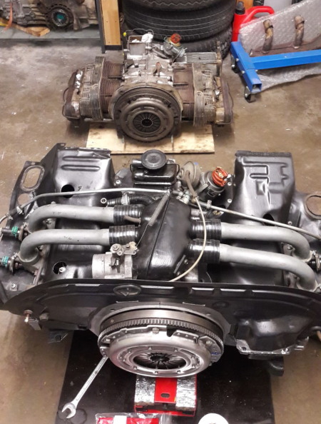

Heute habe ich den alten Motor ausgebaut.
Ich habe auch noch einmal die Kompression gemessen:
Zyl 1: 9Bar
zyl 2&4: 8Bar
Zyl 3: 7 Bar
In der Theorie also noch nicht total schlimm, aber der Ölverbrauch ist ja enorm...

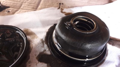

Beim Öl nachfüllen mit Taschenlampe ist mir ja ne Motte in den Öleinfüller geflogen, die ist auch wieder da: Ansonsten eine irre Keulerei. Morgen geht es weiter.
Zyl 1: 9Bar
zyl 2&4: 8Bar
Zyl 3: 7 Bar

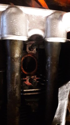

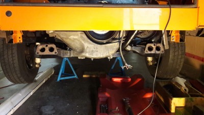

Weiter gehts,

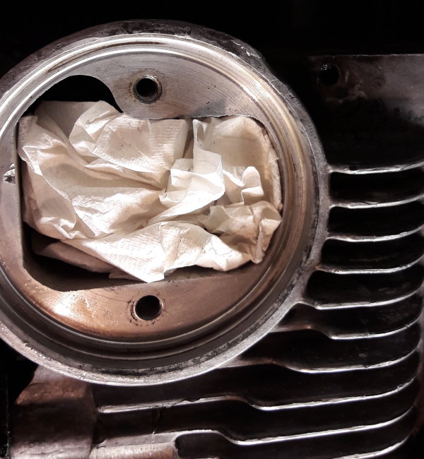

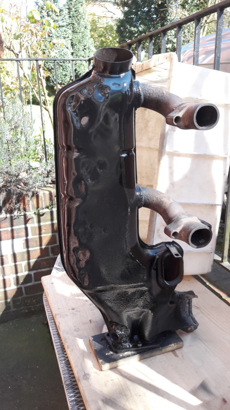

leider haben die Köpfe vom neuen Motor ja alte Flansche.
Also passten die Wärmetauscher nicht mehr.
Ich habe noch ein paar alte aufgetrieben und habe die einmal grob überarbeitet.
Es war ja heute recht warm, also habe ich die Wärmetauscher in die Sonne gestellt zum Trocknen.
Heute Abend konnte ich die dann auch noch montieren.
Die blöden Kupfer Ringe fallen ja immer aus den Köpfen raus.
Ich habe dann Alu Paste genommen und die Dichtung damit eingestrichen.
Dann konnte ich die Dichtung in den Kopf "einkleben" und dann die Wärmetauscher montieren. Das ganze natürlich zwei mal, da ich Depp ja erst einmal die Rohre für das Heizungsgebläse vergessen hatte
Die Kompression habe ich auch schon mal gemessen. Ich liege zwischen 8 und 9,5 Bar. Etwas ungleichmäßig, aber eventuell muss sich da auch erst noch was einlaufen.
Auf jeden Fall kann ich morgen dann den Rest montieren und komme hoffentlich zum ersten Start des Motors.

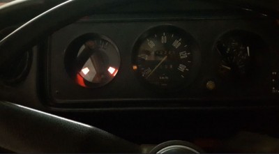

Geht die Öllampe nun beim starten direkt aus oder ist die auch noch 2-3 Sekunden an ? Ist bei meinem GD im Camper so seit Jahren

die Öldruckkontrollampe geht erst nach 2-3 Sekunden aus, wenn der Motor kalt ist.
Der Öldruck muss sich ja auch erst mal aufbauen.
Wenn der Motor nur kurz aus war, geht sie erst gar nicht an.

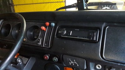

Dann habe ich noch ein neues Radio eingebaut: Nicht ganz original, aber mit UKW kommt man ja nicht mehr so weit.

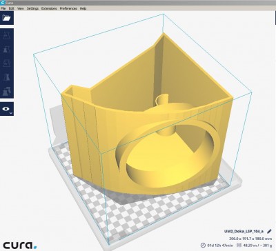

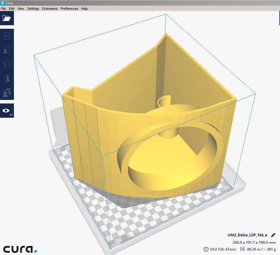

ich habe mich heute mal hin gesetzt und ein Gehäuse entworfen, das unter das Armaturenbrett passen soll: In 2 Tagen könnte der 3-D Drucker mit einem Gehäuse fertig sein, dann weiß ich, ob es auch passt.
Jaja, 3d-Druck Industrielle Revolution
Ich bin gespannt.
Ich bin gespannt.

Du nimmst bestimmt noch Bestellungen dafür an, oder?
Nur so aus Neugier... was würden da für Lautsprecher rein passen?
Olli
Olli
- Beiträge: 5179
Moin Olli,
Bestellungen nehme ich dafür nicht entgegen. Der Druck dauert pro Stück ca. 48 Stunden.
Da habe ich kein Bock drauf, besonders, da 3-D Druck auch oft schief geht.
Gerade in der Größe. Da geht in dem Fall auch eine komplette Rolle Filament drauf, das kostet auch schon etwas.
Ich kann wenn es funktioniert aber die Dateien hochladen. Dann kann man sich das selber drucken, oder beauftragen.
Ich habe das für 15,5cm Lautsprecher konstruiert, da habe ich noch ein Paar hier liegen.

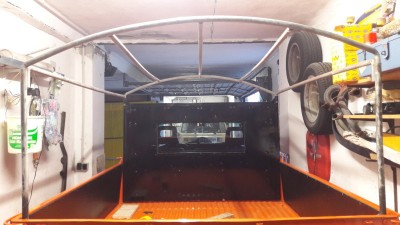

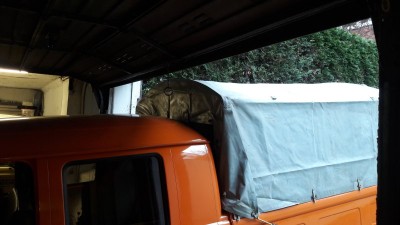

Ansonsten war heute einmal Anprobe von Plane und Spriegeln:
Was ein Gefummel, da hätte VW auch Einschweißmuttern für die hinteren Stangen spendieren können.
Und die Holzwand geht ja mit m6 Bolzen durch die Stirnwand, das ist auch etwas dämlich zu montieren.
Dafür passt die Doka sogar mit Plane durch die Einfahrt, hätte ich nicht erwartet, aber es sind auch nur 1-2cm Luft.
