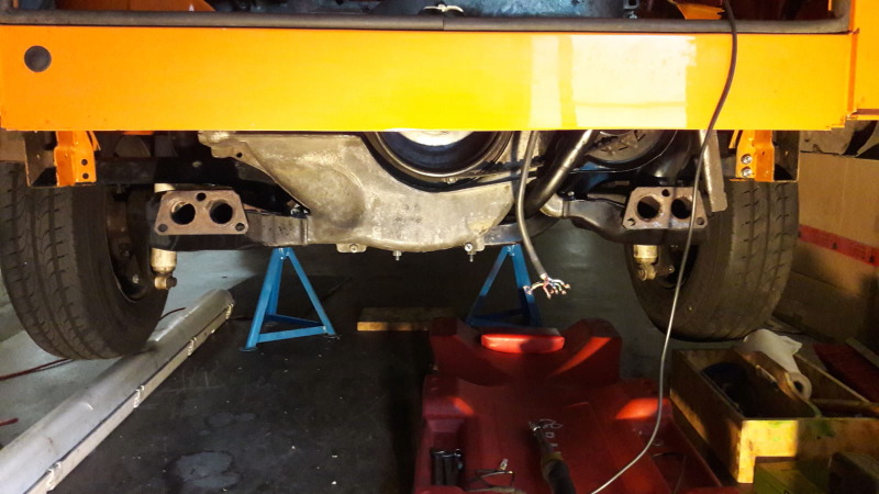

Heute habe ich den alten Motor ausgebaut.
Ich habe auch noch einmal die Kompression gemessen:
Zyl 1: 9Bar
zyl 2&4: 8Bar
Zyl 3: 7 Bar
In der Theorie also noch nicht total schlimm, aber der Ölverbrauch ist ja enorm...

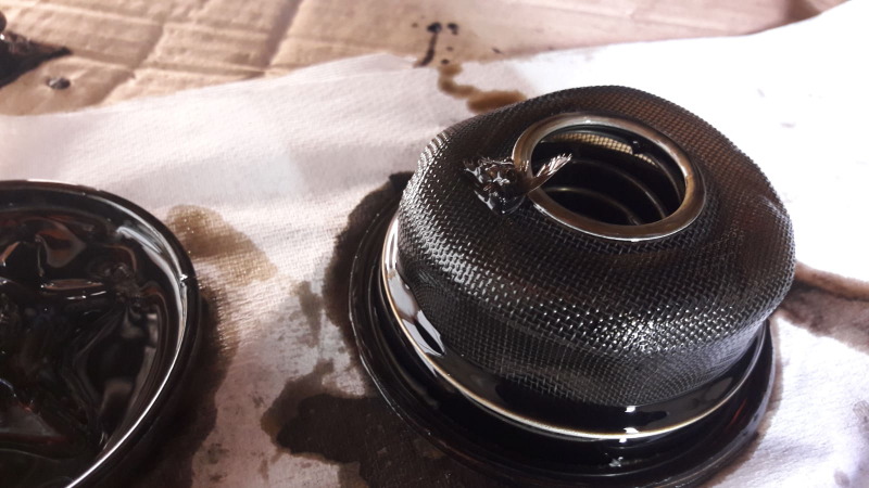

Beim Öl nachfüllen mit Taschenlampe ist mir ja ne Motte in den Öleinfüller geflogen, die ist auch wieder da: Ansonsten eine irre Keulerei. Morgen geht es weiter.

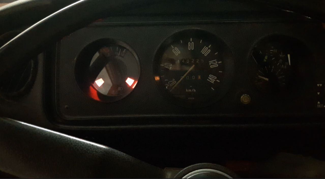

die Öldruckkontrollampe geht erst nach 2-3 Sekunden aus, wenn der Motor kalt ist.
Der Öldruck muss sich ja auch erst mal aufbauen.
Wenn der Motor nur kurz aus war, geht sie erst gar nicht an.

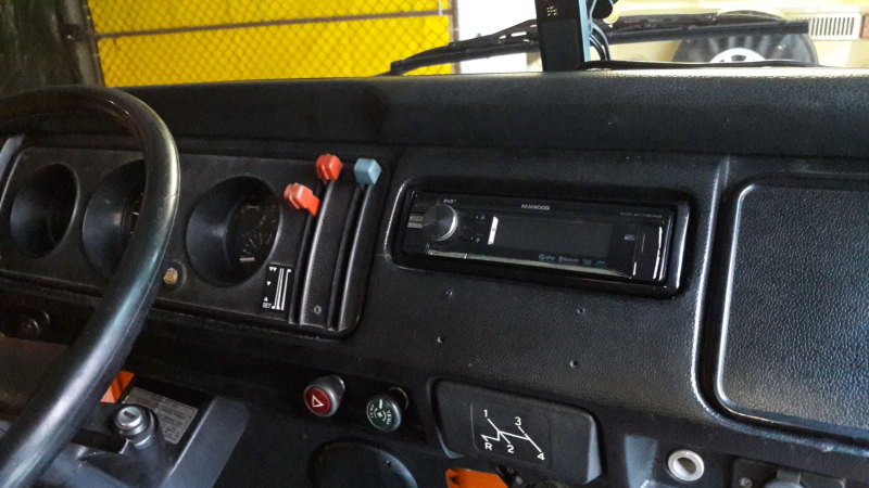

Dann habe ich noch ein neues Radio eingebaut: Nicht ganz original, aber mit UKW kommt man ja nicht mehr so weit.
