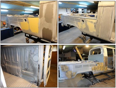

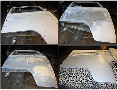

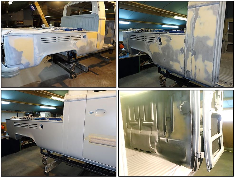

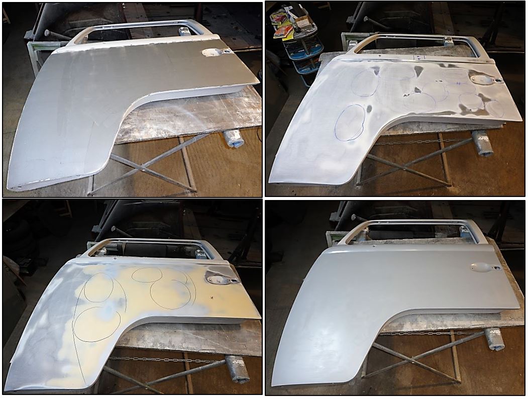

Die Spenglerei Arbeiten sind abgeschlossen und nun bin ich an der Vorbereitung für die Lackierung.
Heisst Spachteln und Spachtel schleifen ist angesagt. Schön dünne Schichten, nicht zu viel aber auch nicht zu wenig.
Die ersten Schichten mache ich mit Elastic-Spachtel der, wie der Name schon sagt, elastisch bleiben sollte.
Danach geht es mit Feinspachtel weiter.
Ich zahle Lehrgeld.... Für die rechte Seite waren es 9 Schichten, resp. 9x Spachtel schleifen bis ich zufrieden war, ein riesen Aufwand.
Nun bin ich am Heck und dort geht es schon besser. Zwischenzeitlich konnte ich die Türen vom sandstrahlen abholen. Diese sind ausgebeult und warten auf Spachtel. Mit dem Spaltmass zur neuen Schnauze und zu den Kniestücke bin ich zufrieden.
Wenn ich dann rund um fertig bin kommt noch das Dach daran mit Entlacken und dann ist die Karosse parat fürs füllern. Dann werden die Tage aber wohl schon wieder kürzer bis das soweit ist...

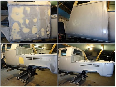

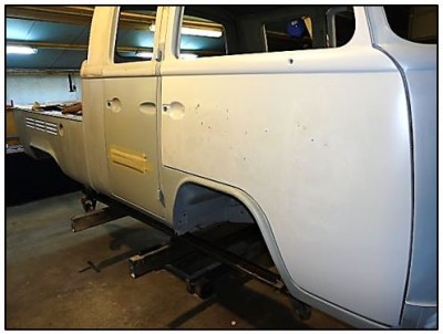

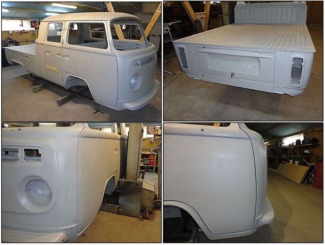

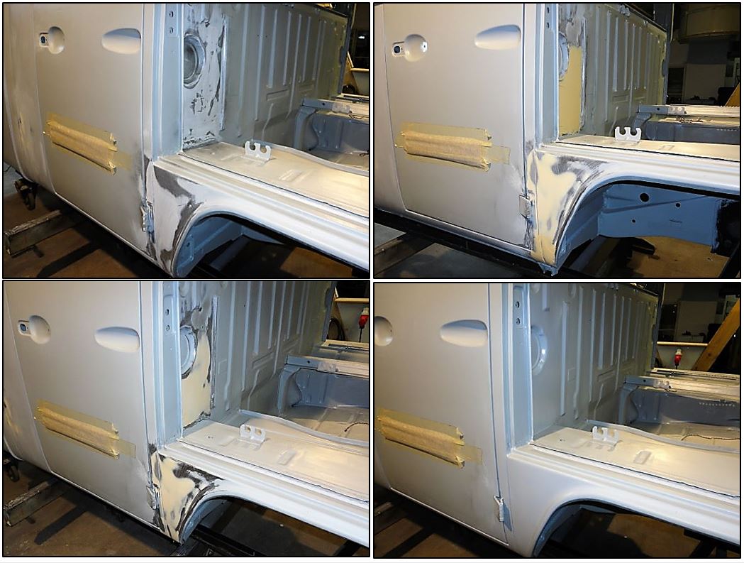

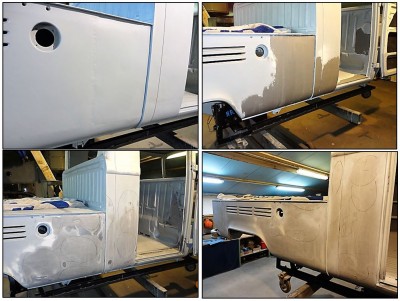

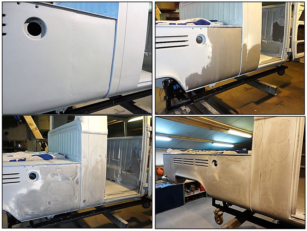

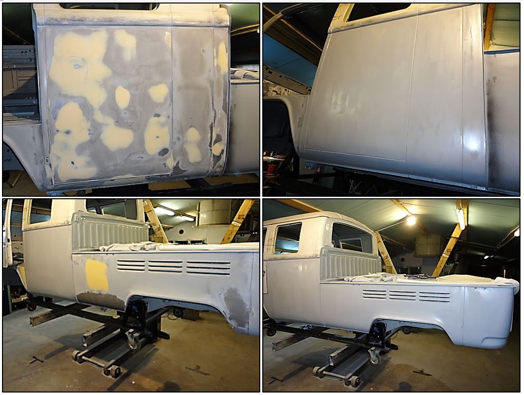

Bin mittlerweile mit spachteln einmal untenrum durch.
Als nächstes wird das "Häuschen" obenrum noch Blank gemacht, grundiert und gespachtelt.
Viel Arbeit, aber es kommt gut und ich bin mit den Ergebnissen zufrieden...
Hier Bilder der letzten Monate: Hangloose
Christian
