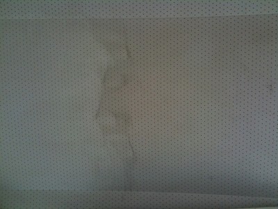

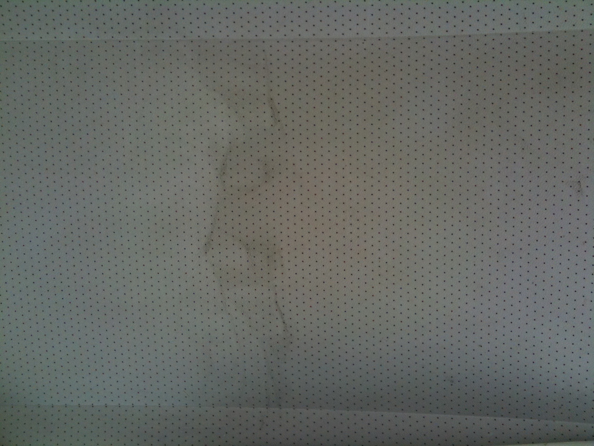

Himmel gereinigt mit Pastaclean ein wahnsinniges Ergebnis :schock:
Run to the Sun kann kommen :dance:

FW177 hat geschrieben:Himmel gereinigt mit Pastaclean ein wahnsinniges Ergebnis :schock:
was ist pastaclean? das muss ich auch probieren......
ich habe org. senfgelben stoff für dich - kommt aus california....preis muss ich noch verhandeln. meld mich dann bei dir :thumb:

sambabully hat geschrieben:was ist pastaclean? das muss ich auch probieren......
Auch, wenn ich jetzt schlechte Schwingungen verbreiten sollte: Flo´s Bild bedarf für mich noch ne Erklärung. Irgendwie sieht das für mich Sche*#e aus - da sind doch Druckspuren ohne Ende zu sehen - oder?
Und Pastaclean wirft bei Googel innerhalb von 0,2 Sekunden irgendwie über 40.000 Ergebnisse aus, Herr Weißkittel - u.a. das hier:
http://www.pastaclean-deutschland.de/

@Harald
Ja Harald hat das richtige gefunden! Das Zeug ist Wahnsinn!
Kannst dir ja mal Life anschauen... Druckspuren :stupid: ...
