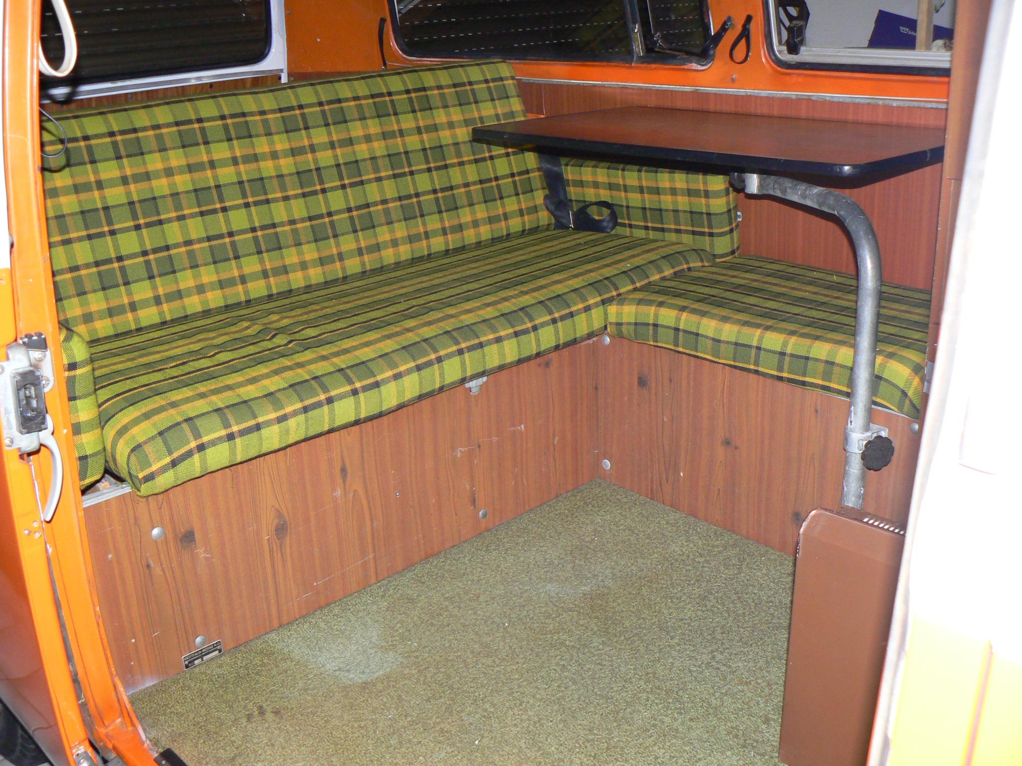

Zur Erinnerung: So sahs zuletzt aus

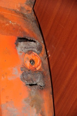

Dann hab ich als erstes mal die Sitzbank rausgebaut und siehe da, an jedem Kotflügel ein fettes Rostloch. Auf den Kotflügeln war so n komischer Teppich drauf, dank diesem hab ich die zwei Löcher nicht sehen können und ich vermute in diesem Teppich hat sich die Feuchtigkeit gesammelt, was zum Rost führte.
Hier mal n Bild von dem größerem:

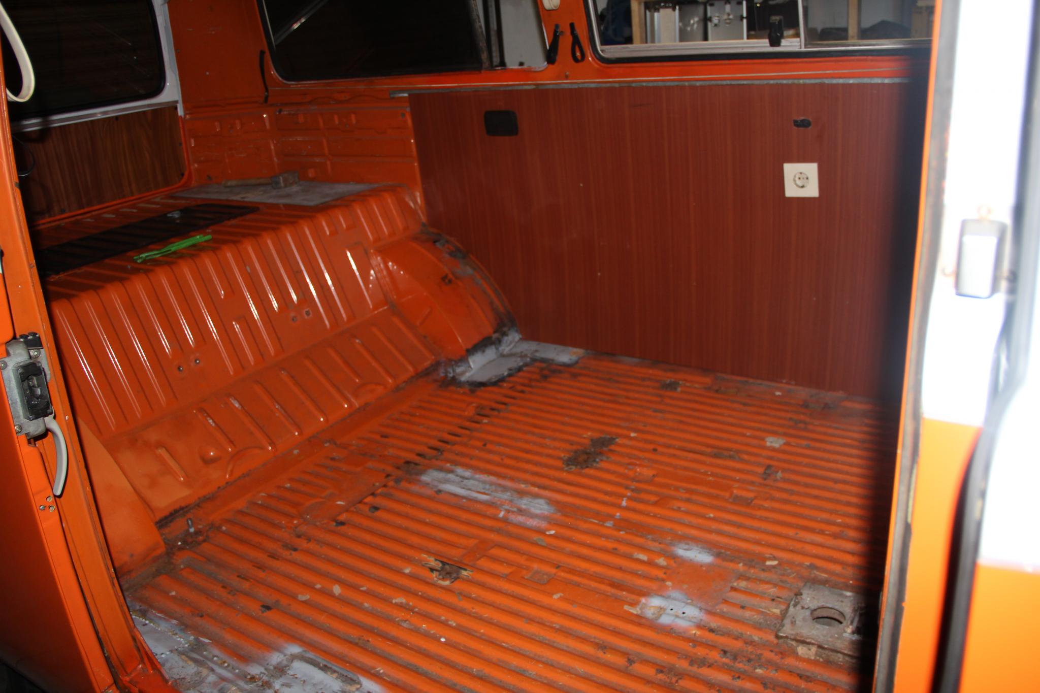

Als das dann auch erledigt war hab ich sowohl den Teppich als auch den Kocherschrank rausgemacht. Das Ergebnis präsentiert sich so:
Unter dem Teppcih waren n paar häßliche Schweißnähte versteckt, die ich auf jeden Fall nochmal abschleifen und schöner machen werde!!!
Ansonsten sieht mein Plan jetzt erst mal aktive Rostbeseitigung und bekämpfung vor sowie alle Löcher die im Boden sind zu zuschweißen.

Petrus_ hat geschrieben:...Dann hab ich als erstes mal die Sitzbank rausgebaut und siehe da, an jedem Kotflügel ein fettes Rostloch. Auf den Kotflügeln war so n komischer Teppich drauf, dank diesem hab ich die zwei Löcher nicht sehen können und ich vermute in diesem Teppich hat sich die Feuchtigkeit gesammelt, was zum Rost führte...
Da kommt Schmutz und Feuchtigkeit von unten, ist eine bekannte Problemstelle.
Reparaturbleche bekommst du von Hardtop-Westy sehr gute. Die anderen sind mehr oder weniger unbrauchbar.
Roman

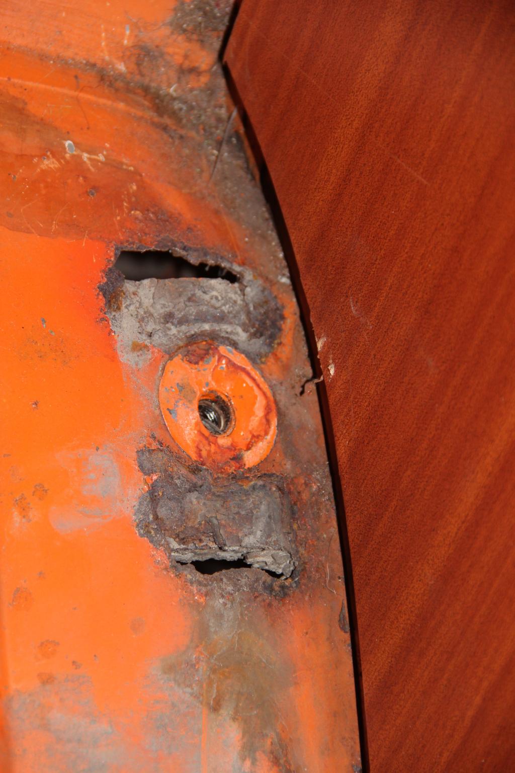

Roman hat geschrieben:
Meinte Petrus_ nicht die Gurtaufnahmen der hinteren Radhäuser? Hat Andy auch Rep-Bleche für diese Gurtaufnahmen? Mir waren bisher nur die Bleche für die vorderen Gurtaufnahmen bekannt...

Olaf/DFL hat geschrieben:Meinte Petrus_ nicht die Gurtaufnahmen der hinteren Radhäuser?
Genau die hab ich gemeint!! :mrgreen: :mrgreen:

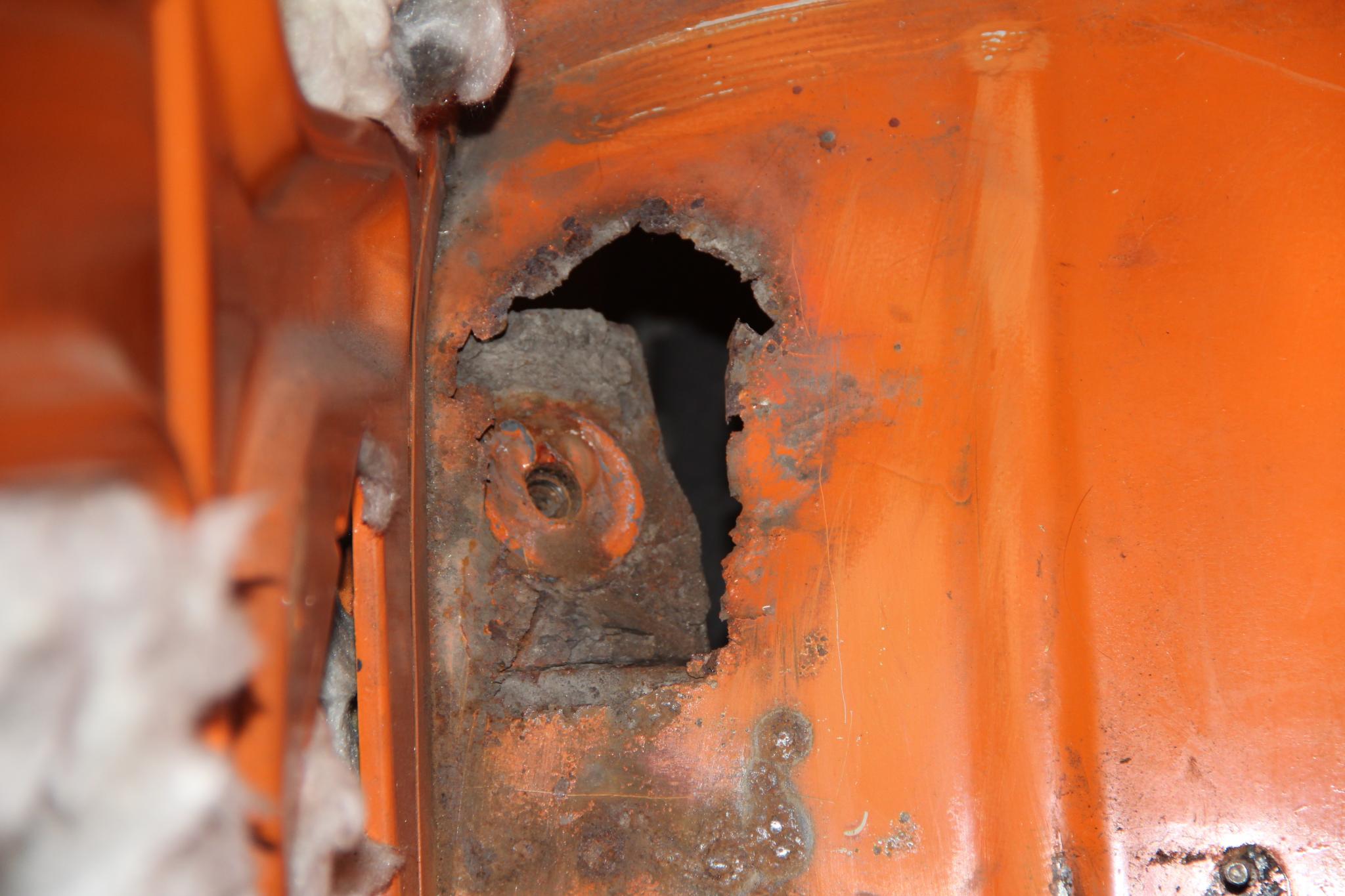

Hier ist nochmal n Bild:
Ist ein echt widerliches Gefühl wenn man die Schraube lösen will und nur dass Knirschen hört wenn sich die Aufnahme in ihrem Rostloch dreht :cry: :cry: :cry:
Hab gestern mit Flex und Drahtbürste einen guten Teil von den häßlichen Schweißnähten freigelegt. Der Fertiger dieses Elends hat die nämlich noch mit ner fetten Schicht Spachtelmaße verdeckt!!! :steine:
Jetzt ist die Stelle schön blank und ich kann sie mit der Flex abschleifen, ordentlich verzinken und dann neu lackieren!! :zunge:
