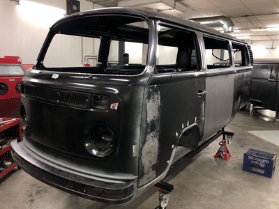

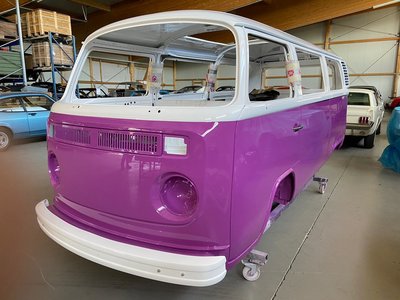

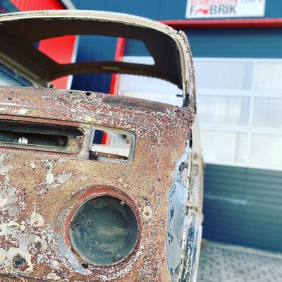

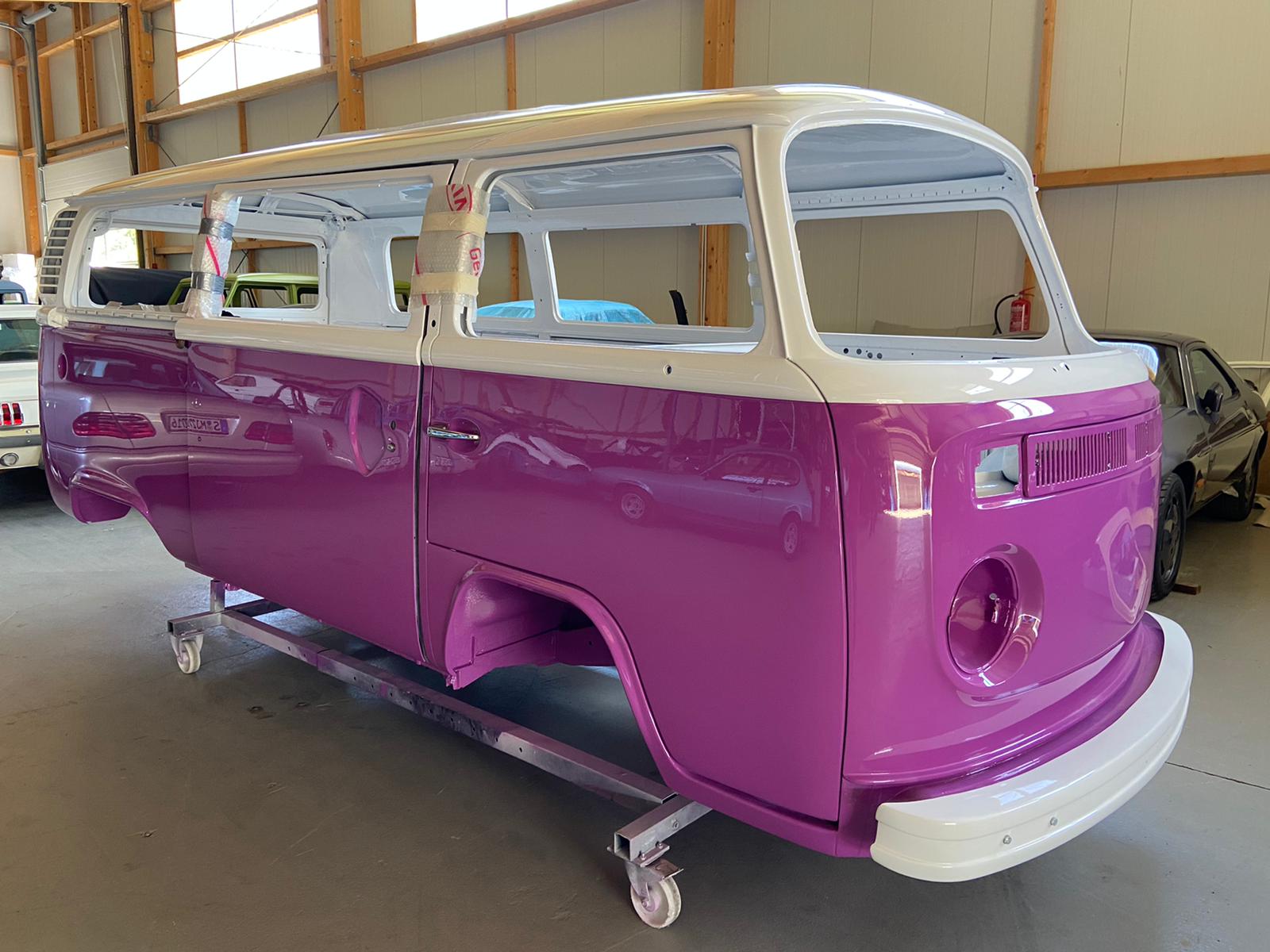

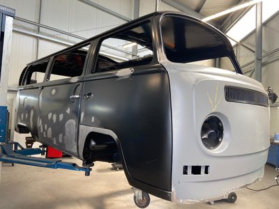

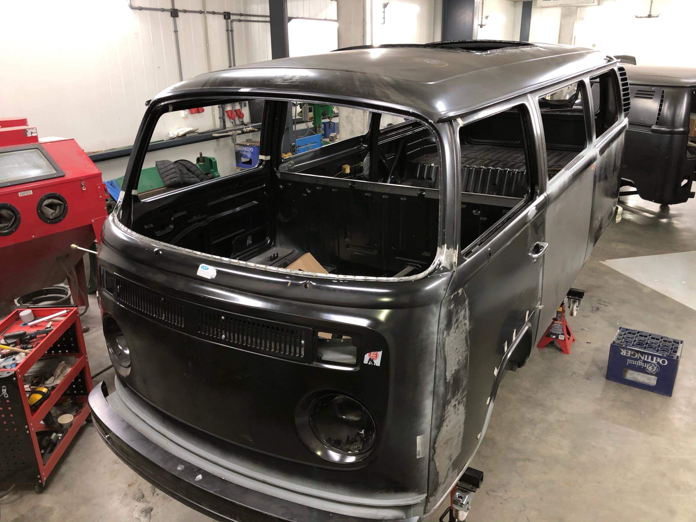

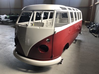

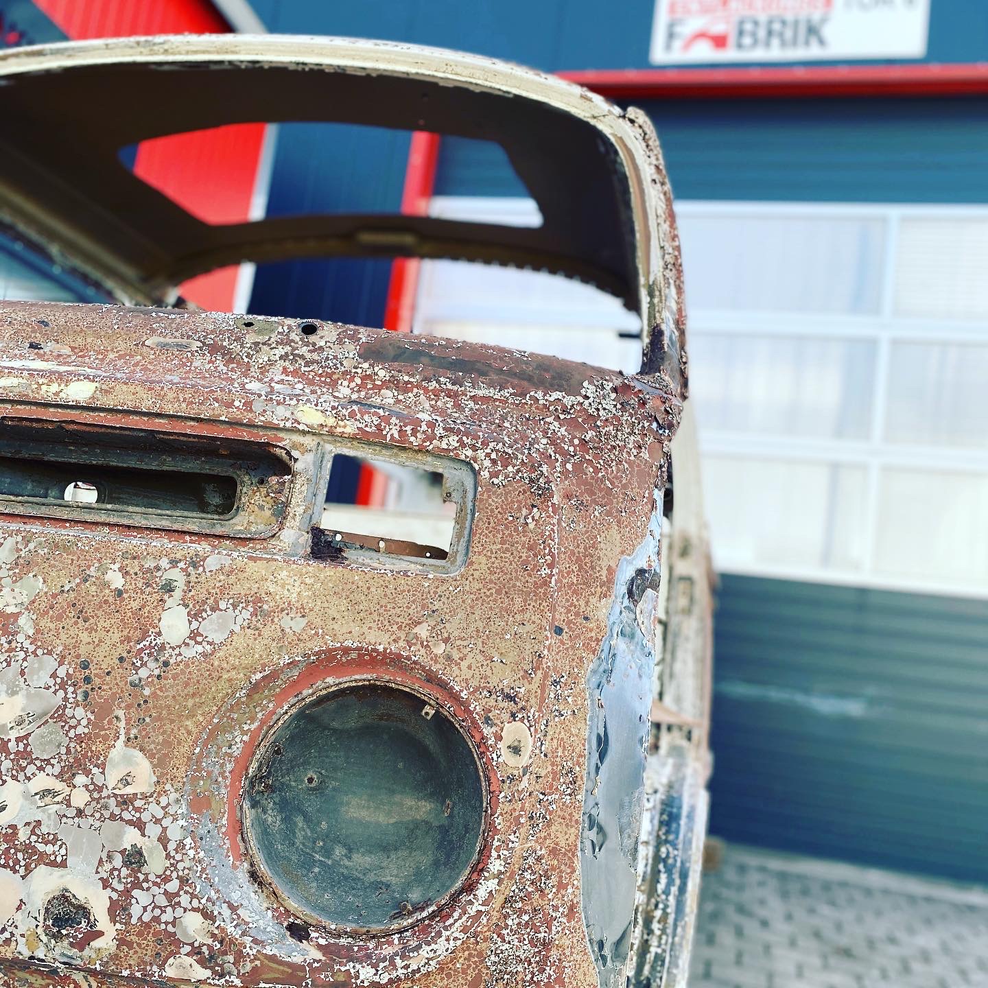

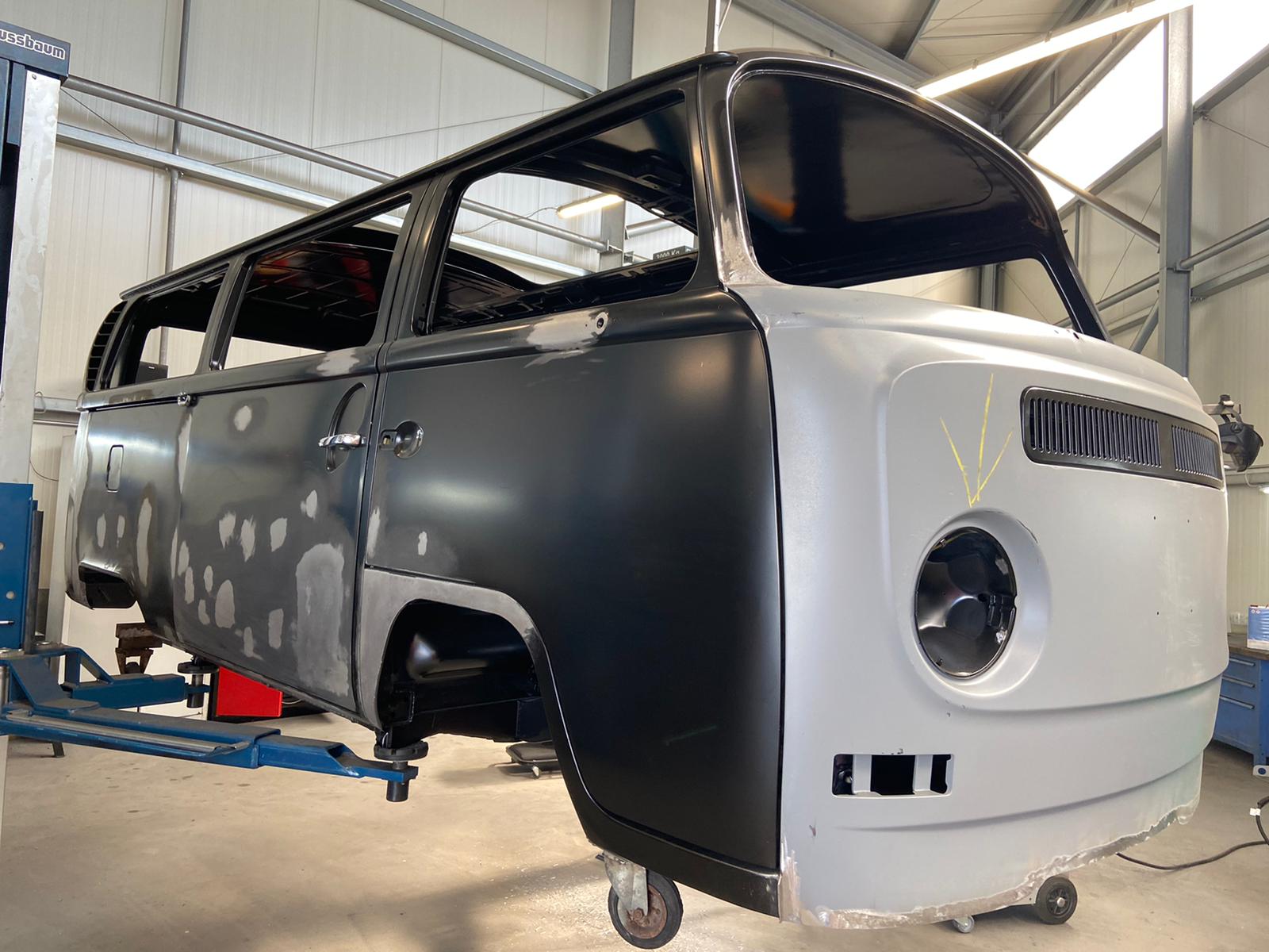

1. bitte nicht KTL mit Galvanik verwechseln. Ähnlich aber doch anders und genau hier für Hohlraumumgriff bekannt. Badanforderung KTL sind vollkommen unterschiedlich
2. ES GIBT KEINE SÄUREN UND KEINE LAUGEN !!! Diese Diskussion ist leider sehr mühselig und basiert schlichtweg auf Unwissen bzw. den groben Vergleich eines Industrieentlackers mit einer manuellen dennoch genormten KTL Vorbehandlung und Linie..
3. Eine chemische Vorbehandlung OHNE KTL ist nicht lackierfähig ... DA FEHLEN DIE WESENTLICHEN SCHRITTE..
UND JETZT ZUM MITDENKEN
als T1/T2 und T3 und T4 und T5 ab Werk geschweisst wurden, waren die Falze blank!
Nach der Schweisslinie wurden diese entfettet (alkalisch), gespült und gewaschen, dann aktiviert (gebeizt und phosphatiert), gewaschen und gespült .. UND KTL beschichtet..oder früher in was auch immer getunkt
Genau DAS GLEICHE NUR LANGSAMER machen wir..
Den wir entlacken NICHT CHEMISCH sondern THERMISCH und die Nachbehandlung ist ähnlich Werk nur manuell und einwenig länger und intensiver..
Und deshalb brauchen wir keine Zusatzanoden etc. WEIL WIR ZEIT haben und nicht taktgebunden sind..
Falze etc. sind trocken nach KTL da 200C ca. 1h
Eure FALZE rosten immer WENN nach ENTLACKEN (EGAL MIT WAS) die NAHTABDICHTUNG an wichtigen Stellen vergessen oder schlichtweg nicht gemacht wird .. das hat nichts mit Entlacken zu tun
ABER NACH KTL ist es zumindest GENORMT und haftfähig
Nach was auch immer Strahlen nicht zwingend
Beispielbilder Blecharbeiten & Lackierung von uns..
Und meine Herren bitte nicht Entlackungsbude für Stahlbalken mit uns vergleichen .. Das ist wie Neandertaler mit Homosapiens.. alles Menschen und doch anders
