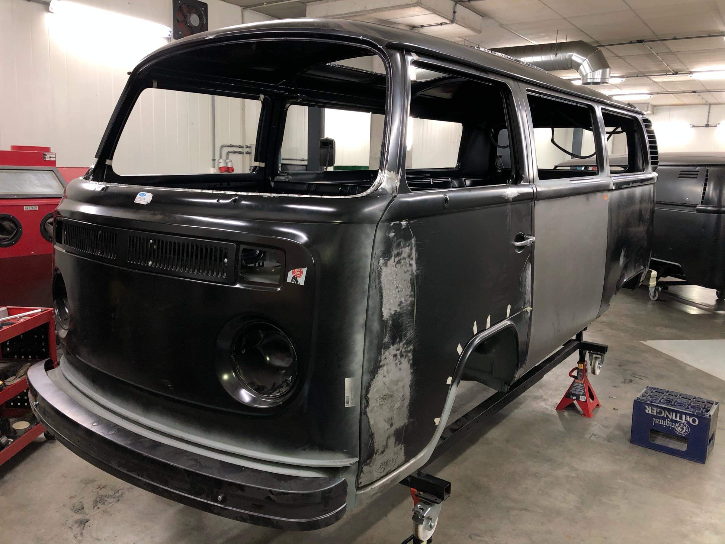

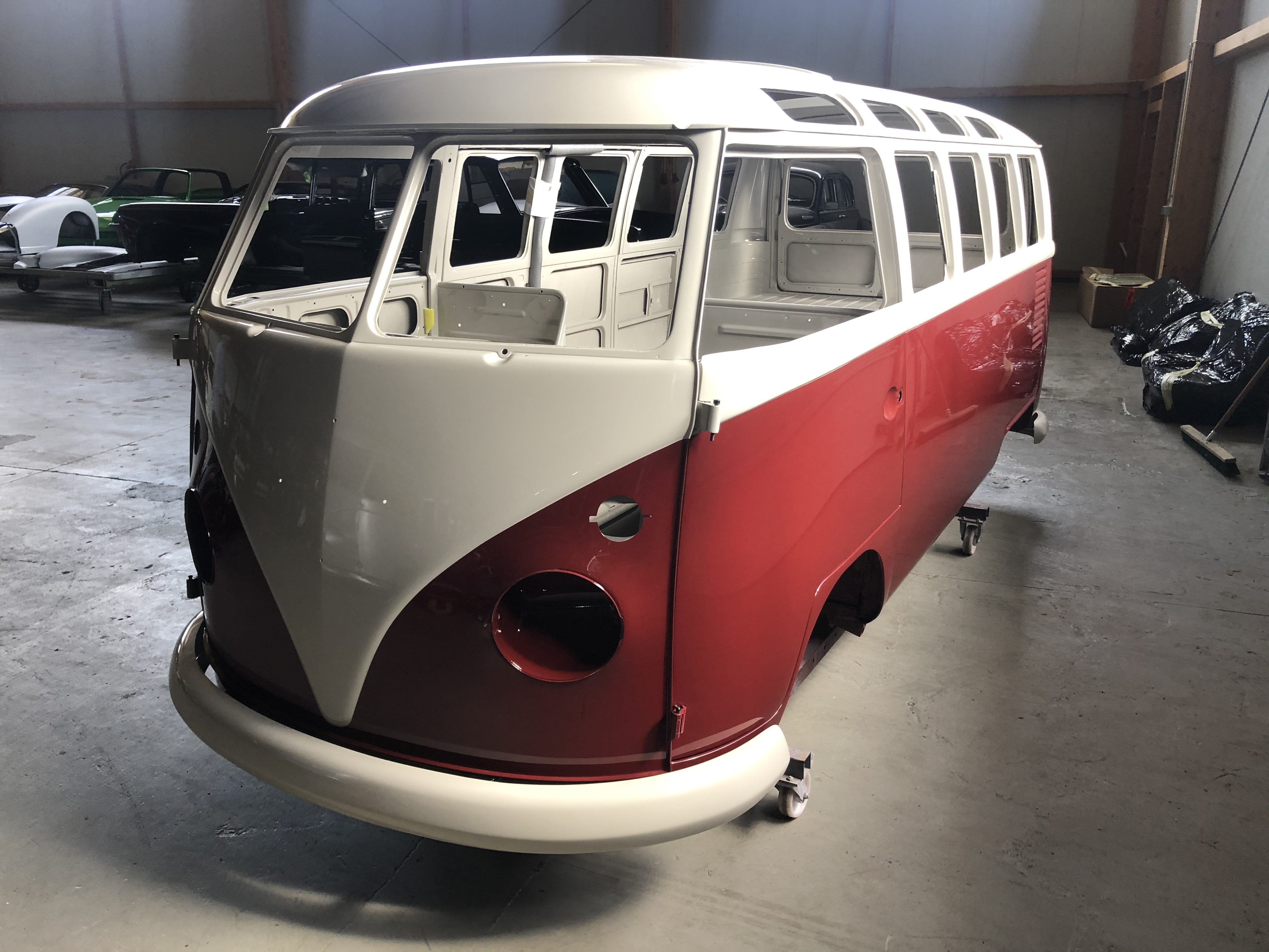

Beispielbilder Blecharbeiten & Lackierung von uns..
