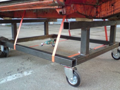

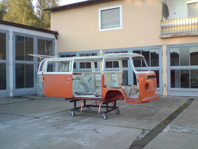

Neue Räder bekommst du für n Euro vor jedem Supermarkt... :unbekannt:sandler hat geschrieben:Neues Fahrwerk für den Bus Gebastelt.
- Hardtop-Westy
- Beiträge: 2474
- IG T2 Mitgliedsnummer: 999
bigbug hat geschrieben:Neue Räder bekommst du für n Euro vor jedem Supermarkt... :unbekannt:sandler hat geschrieben:Neues Fahrwerk für den Bus Gebastelt.
www.karosserie-staller.de
mist! an diese Reifenquelle hab ich noch gar nicht gedacht. aber wenns soweit is, schau ich mal ob meine kriminelle Energie dazu ausreicht.
vg
vg
- SebastianT2a
- Beiträge: 733
- IG T2 Mitgliedsnummer: 61
Eignet sich auch gut als rollendes Lager für allerlei Kram ... und das Oberteil abgeflest soll es ein gutesbigbug hat geschrieben:Neue Räder bekommst du für n Euro vor jedem Supermarkt... :unbekannt:sandler hat geschrieben:Neues Fahrwerk für den Bus Gebastelt.
"Rollbrett" für den Motorausbau sein ...
