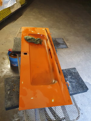

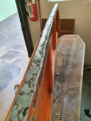

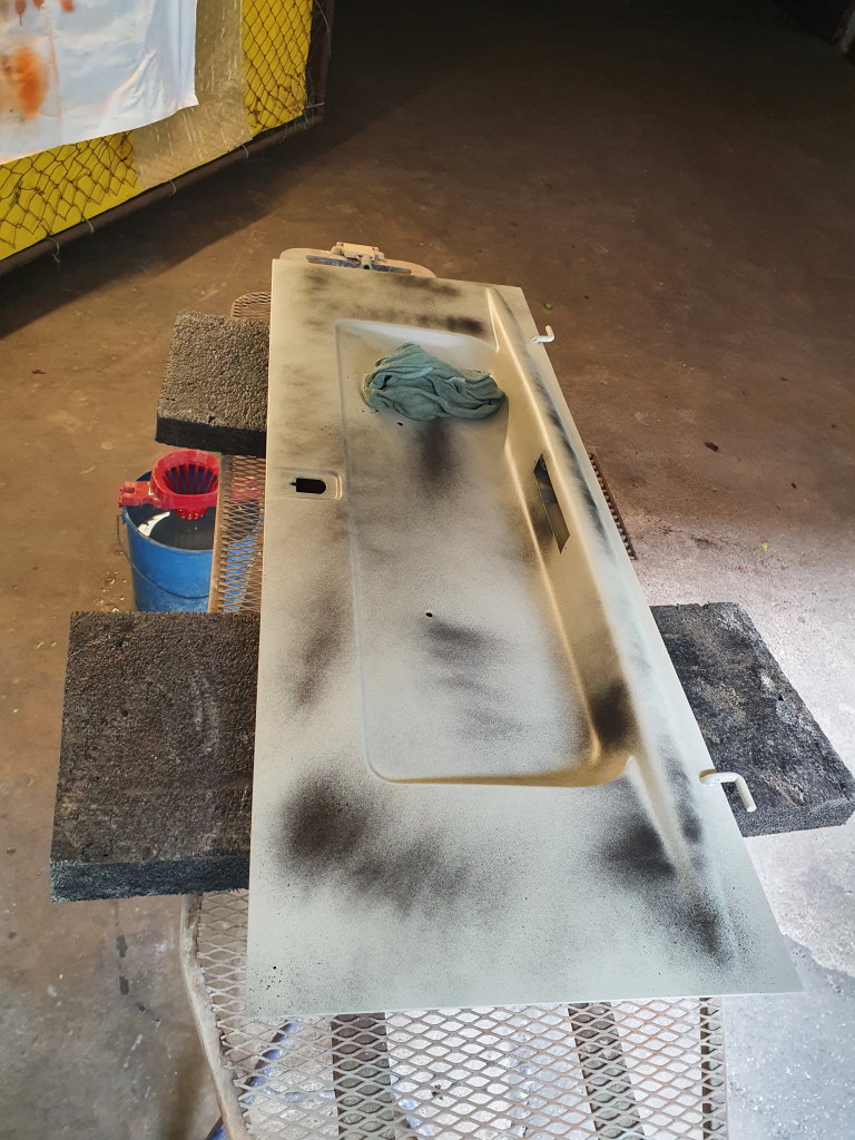

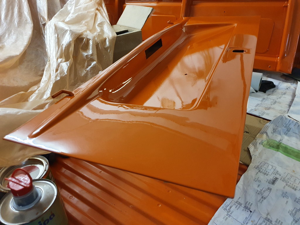

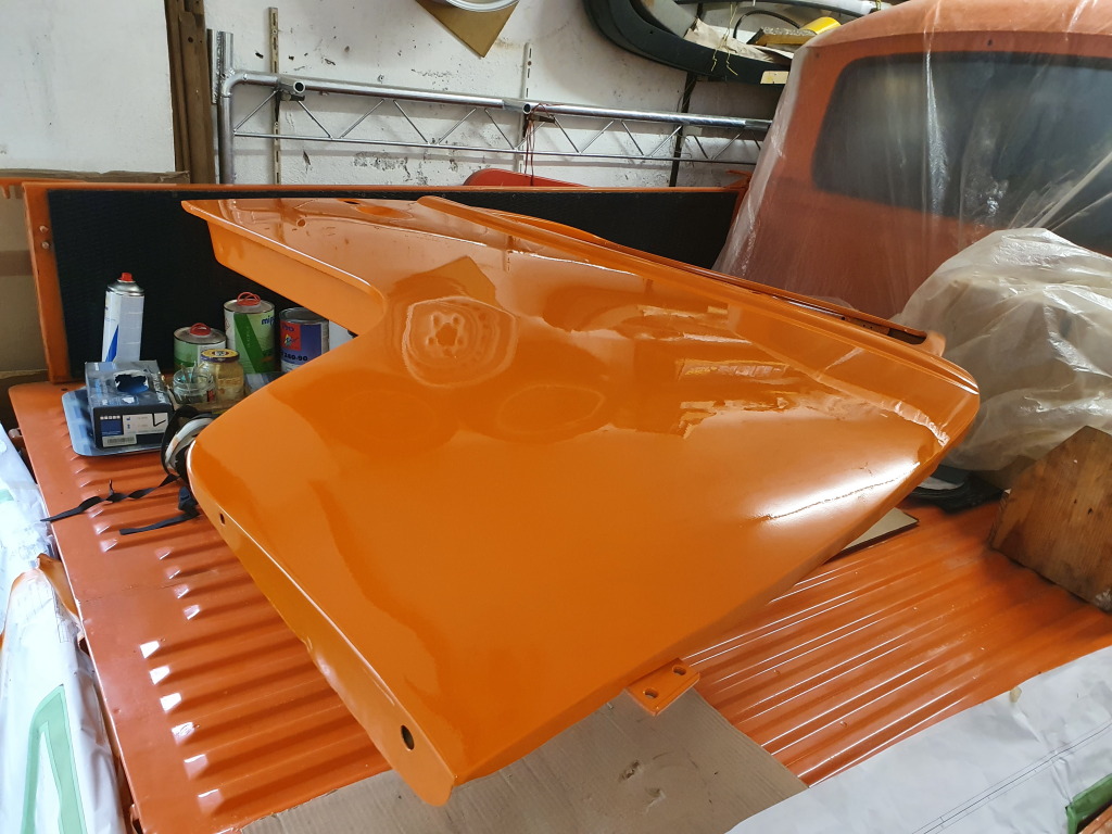

Heute Morgen konnte ich noch lackieren:
Das Ergebnis gefällt mir schon mal recht gut.
Das Unterteil habe besser hin bekommen, als ich zuerst gedacht hatte.
Manche Sachen sieht man ja erst, wenn der Decklack drauf ist.

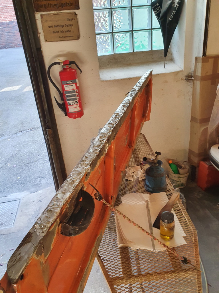

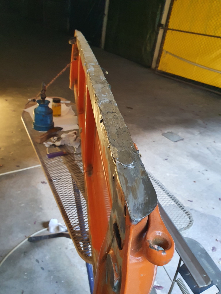

Ohne Worte...
2,5 Zinnstangen später... Der Motordeckel ist auch mal wieder phantastisch

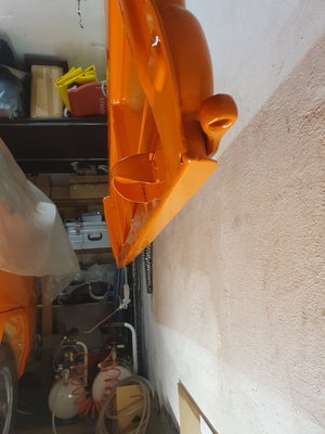

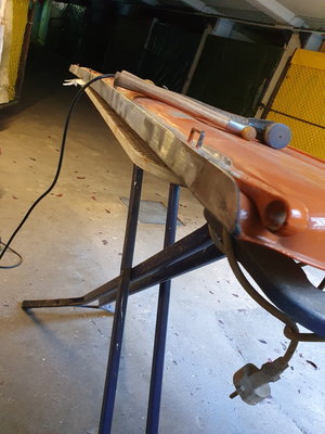

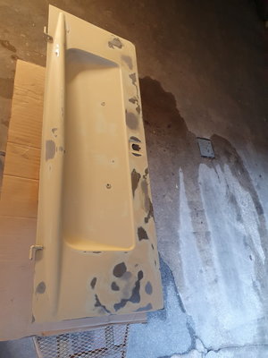

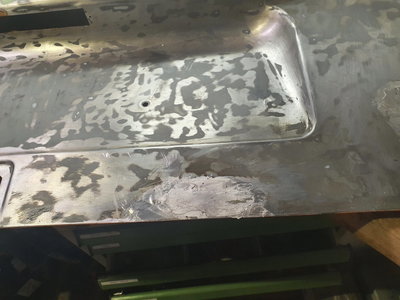

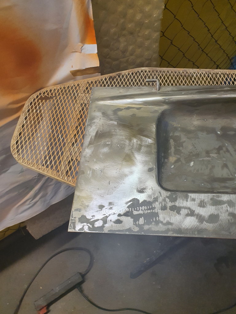

Hier mal der Zwischenstand:
Der Motordeckel hatte rechts und links einen drauf bekommen.
Das sah für mich so aus, als hätte da jemand mit der Finne vom Hammer kräftig drauf gehauen um die leichte Wölbung des Blechs nach außen zu entfernen.

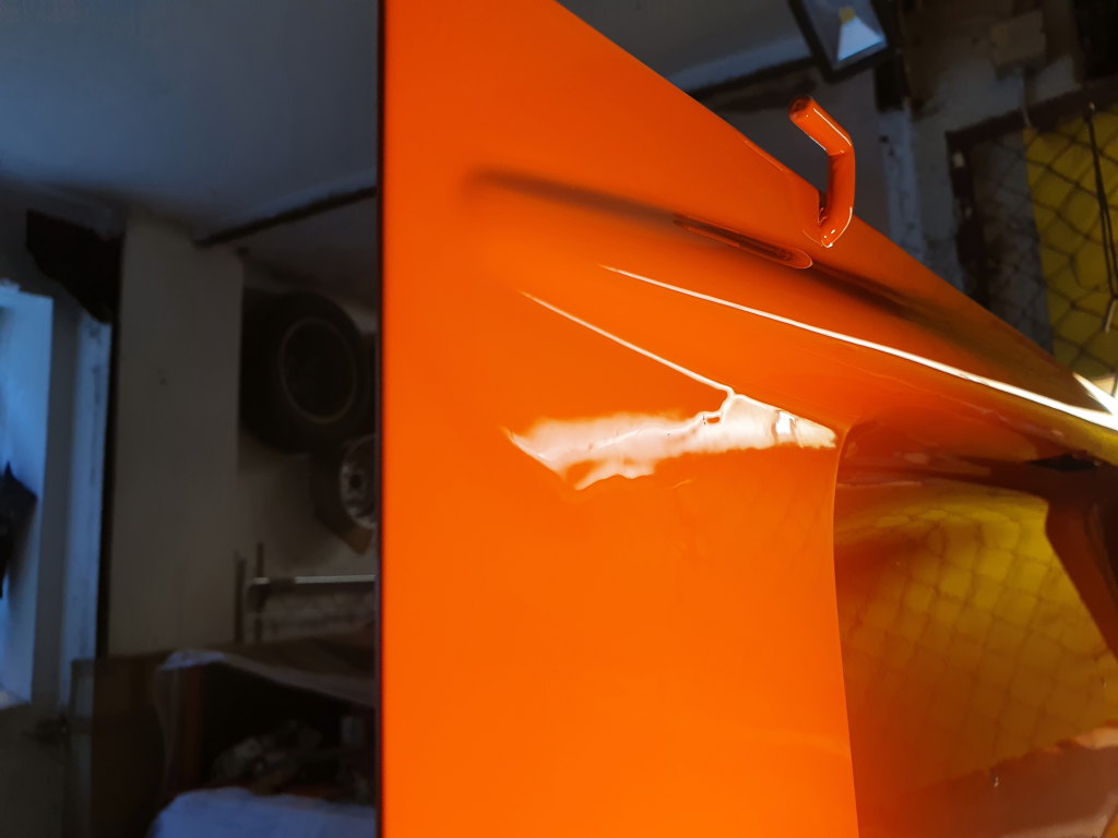

Damit man dann mit dem breiten Spachtel alles gerade spachteln kann oder was auch immer... Also grob ausgebeult und mit Zinn die restlichen Dellen aufgefüllt. Grundiert, geschliffen und etwas nachgespachtelt: Noch mal grundiert und geschliffen Beim Lackieren leider einen Läufer erzeugt
Also noch mal geschliffen:

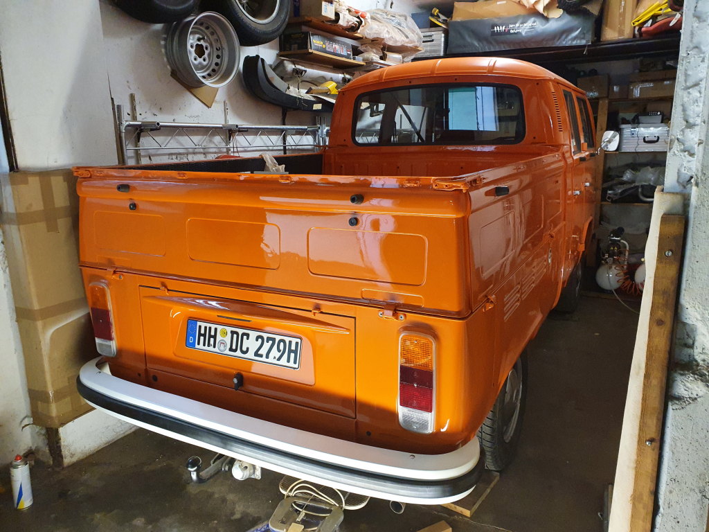

Und Lackiert. Hinter dem Nummernschild ist etwas Orangenhaut.... Es war mir dann egal.

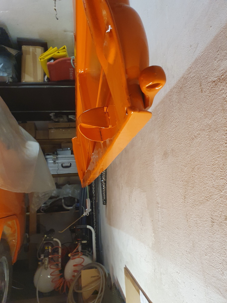

Und vorläufig mal wieder ein Auto
Bis auf die Staubeinschlüsse bin ich mit meinem Werk ganz zufrieden
Aber bei den Arbeitsbedingungen ist da nicht mehr zu wollen.
Ich glaube ich mache erst mal Pause bevor ich dann den Rest angehe.
Es geht ja auch die Bussaison los, wenn dieses Jahr auch irgendwie komisch.

das ist doch nach den Bildern zu urteilen richtig super geworden. Es ist schon erstaunlich wieviel Spachtelmurks unter der "glatten" Haut aufgetaucht ist.
Wenn ich nur an die Bordwände denke, ich hätte längst die Nerven verloren.

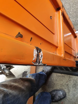

An hinteren Radlauf ist eine Blase im Lack, da kommt was durch, das nach dem Schweißgerät ruft
Es ist irgendwie erstaunlich wie viele Schichten durchwandert werden, wenn im Untergrund irgend etwas gärt.
Und das der Decklack dann plötzlich "diffusionsdicht" ist und aufblüht.

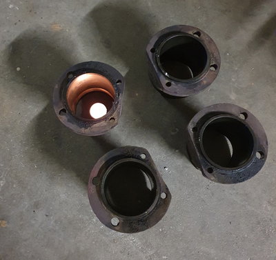

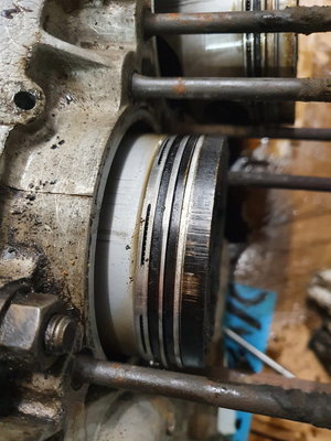

auch wenn es lange ruhig war.... Nun passiert mal wieder was.
Der original Motor hatte ja hoch gerechnet 3l Ölverbrauch auf 1000 km.
Ich habe heute mal angefangen den Motor zu Zerlegen.
Den Übeltäter konnte ich dann auch ermitteln:
Der Ölabstreifring hat es deutlich hinter sich.
Frohen 1. Advent Thomas
