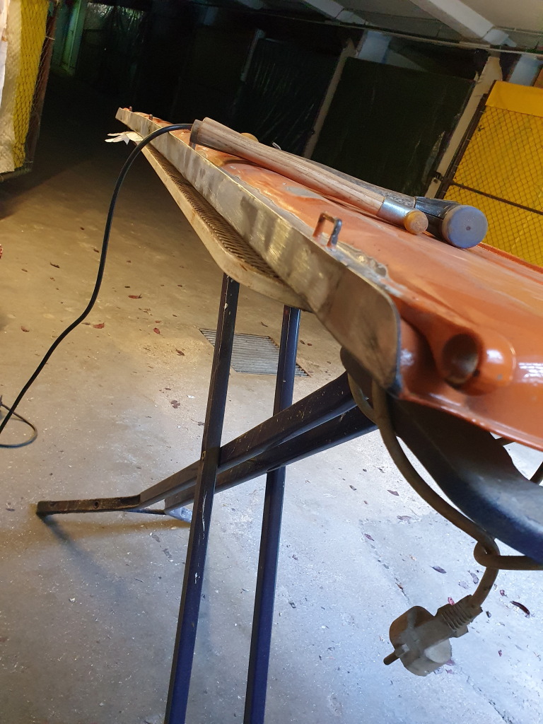

Heute Morgen konnte ich noch lackieren:
Das Ergebnis gefällt mir schon mal recht gut.
Das Unterteil habe besser hin bekommen, als ich zuerst gedacht hatte.
Manche Sachen sieht man ja erst, wenn der Decklack drauf ist.

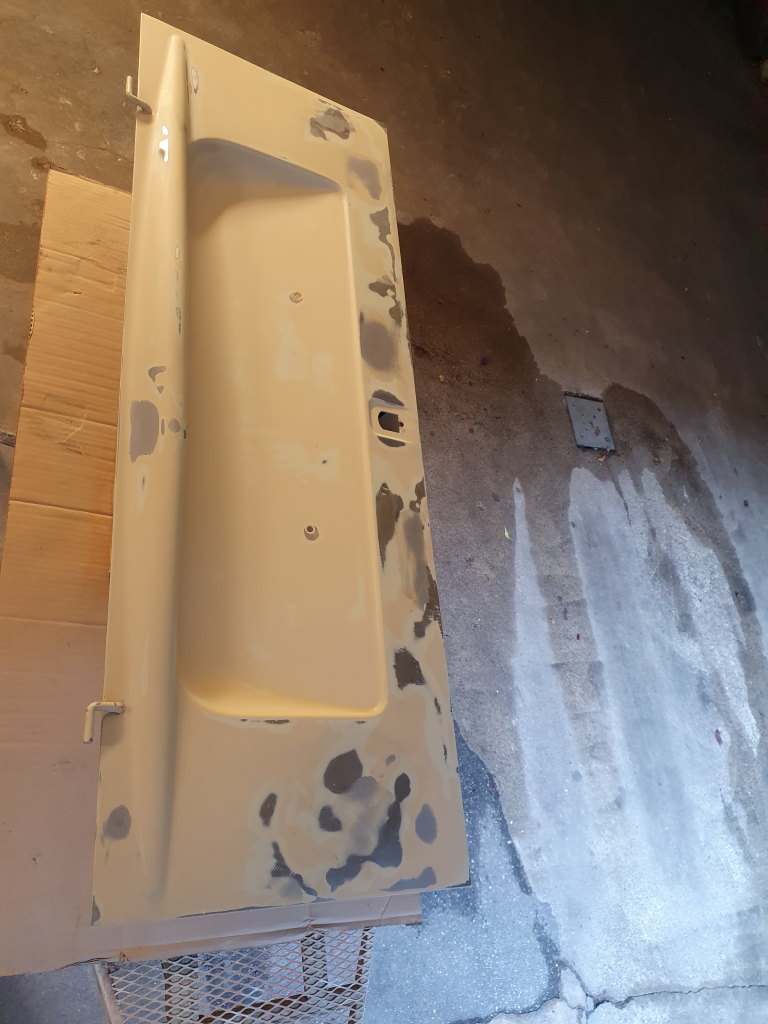

Hier mal der Zwischenstand:
Der Motordeckel hatte rechts und links einen drauf bekommen.
Das sah für mich so aus, als hätte da jemand mit der Finne vom Hammer kräftig drauf gehauen um die leichte Wölbung des Blechs nach außen zu entfernen.
Damit man dann mit dem breiten Spachtel alles gerade spachteln kann oder was auch immer... Also grob ausgebeult und mit Zinn die restlichen Dellen aufgefüllt. Grundiert, geschliffen und etwas nachgespachtelt: Noch mal grundiert und geschliffen Beim Lackieren leider einen Läufer erzeugt
Also noch mal geschliffen:
Und Lackiert. Hinter dem Nummernschild ist etwas Orangenhaut.... Es war mir dann egal.
