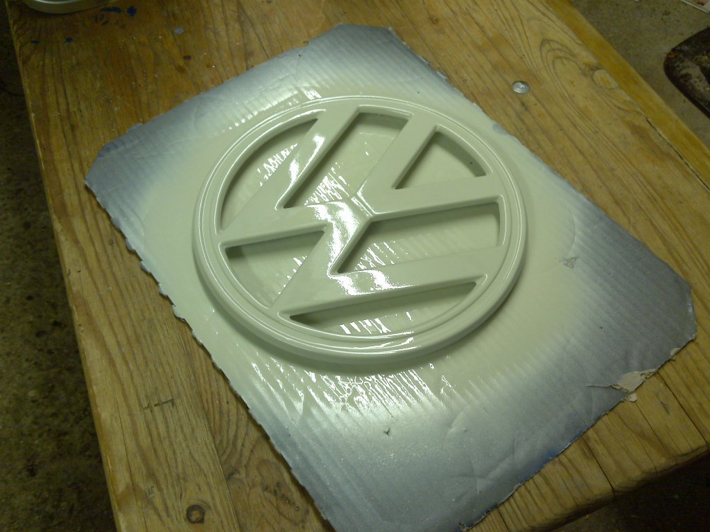

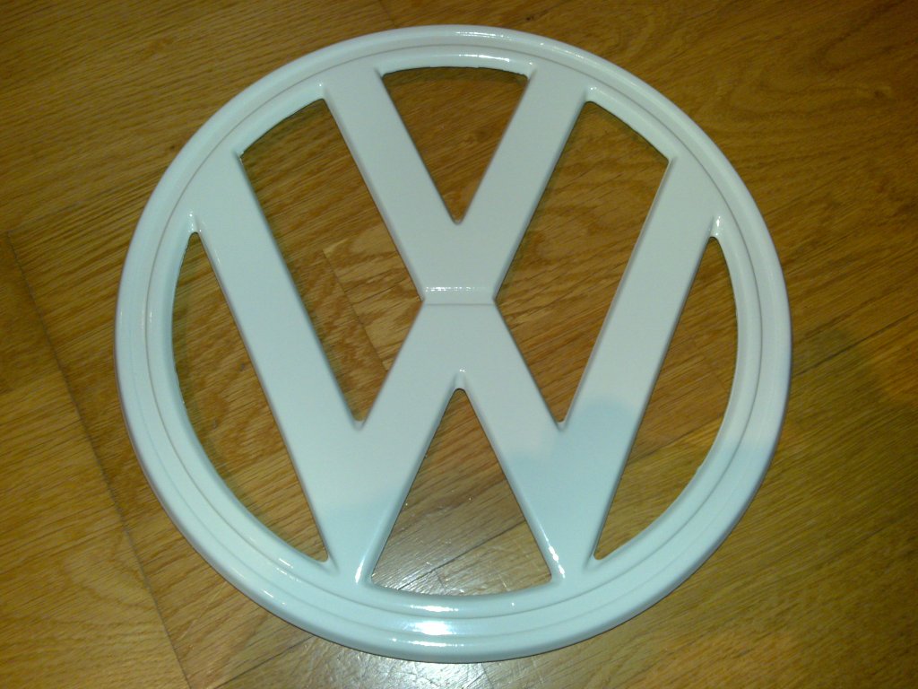

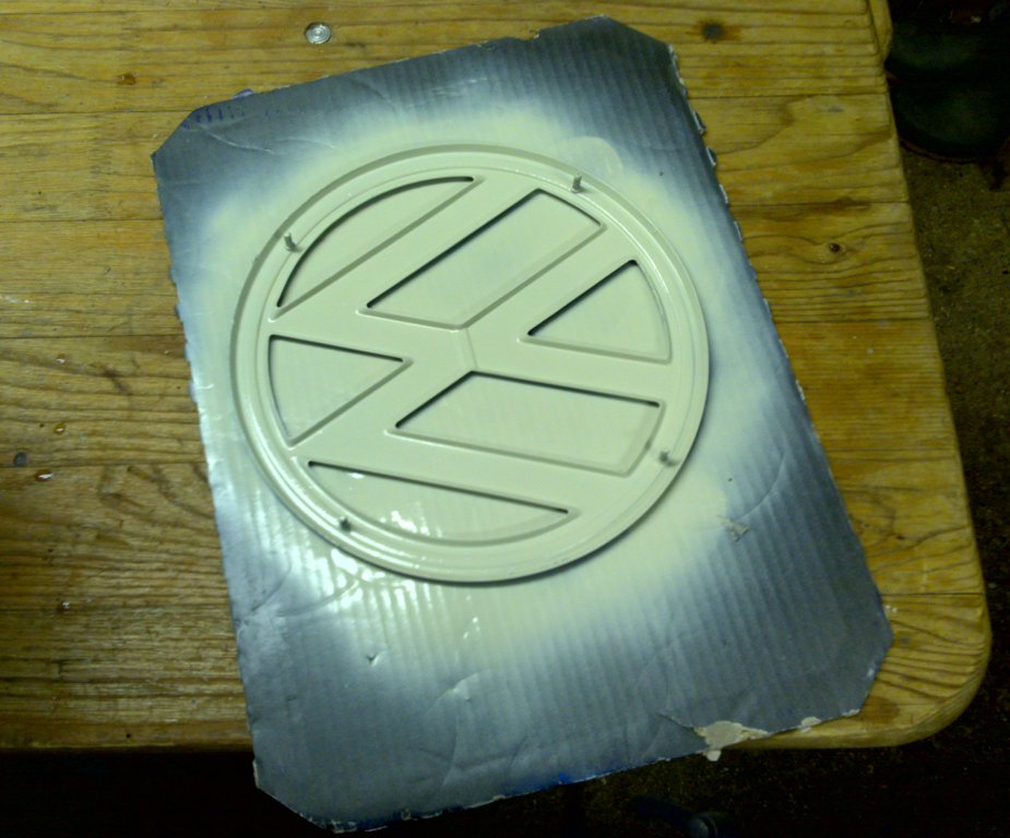

grade eben vor 20minuten fertig geworden: ENDLICH :jump: :grinseval:

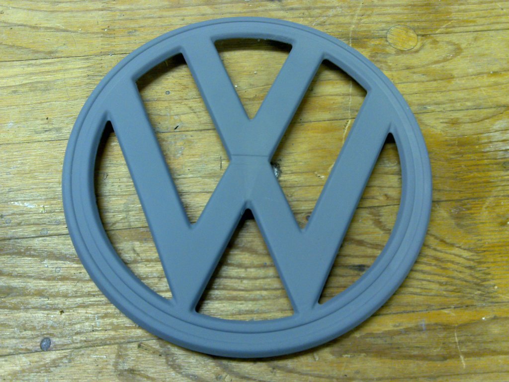

das embleme liegt schon ca, 5 monate gestrahlt in der werkstatt...
letztes wochenende ahb ichs dann mal grundiert und jetzt war mir langweilig und ich habs nass geschliffen und lackiert.
morgen kommts dann gleich auf die front! :jump:
dann passt endlich mein bus zum bus-gif in der signatur!

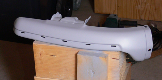

Hey Bensch, mit welcher Körnung hast du nass geschliffen vor der Lackierung ?
Mag morgen an den Stoßstangen weitermachen, grundiert sind ein paar Teile schon,
evtl. kommt ich schon zum lackieren :gut: ... aber die hintere ist noch gar nicht angetastet :(

hui sind die trittstufen schööön!!!
irgendwie gefallen mir immer die teile anderer besser als meine....
nassgeschliffen hab ich mit 600er papier mit hand, wenn du einen excenterschleifer hast, dann kannst auch 400er nehmen (wegen der höheren geschwindigkeit)

Benschpal hat geschrieben:hui sind die trittstufen schööön!!!
Danke ! aber mit Grundierung siehts find ich gleich super aus, hab mich davor echt ins Zeugs gelegt und jeglichen Lack etc. entfernt,
ausser an der Innenseite, da bin ich ehrlicherweise nicht überall hingekommen ...
Benschpal hat geschrieben: nassgeschliffen hab ich mit 600er papier mit hand, wenn du einen excenterschleifer hast, dann kannst auch 400er nehmen (wegen der höheren geschwindigkeit)
Dann mach ich mich bei den großen Teilen mitm Excenter dran, den kleineren Rest per Hand! Hoffentlich sprüht sich das Pastellweiß auch
so gut wie´s bei der Grundierung ging!

jop, die stoßstangen hab ich als einziege teile auch komplett abgeschliffen, innen hab ich nur den rost rausgeschliffen, den rest belassen.
ach das wirst du schon machen, so kleine flächen lackieren ist relativ einfach.
nur nicht zulange auf eine stelle halten.
