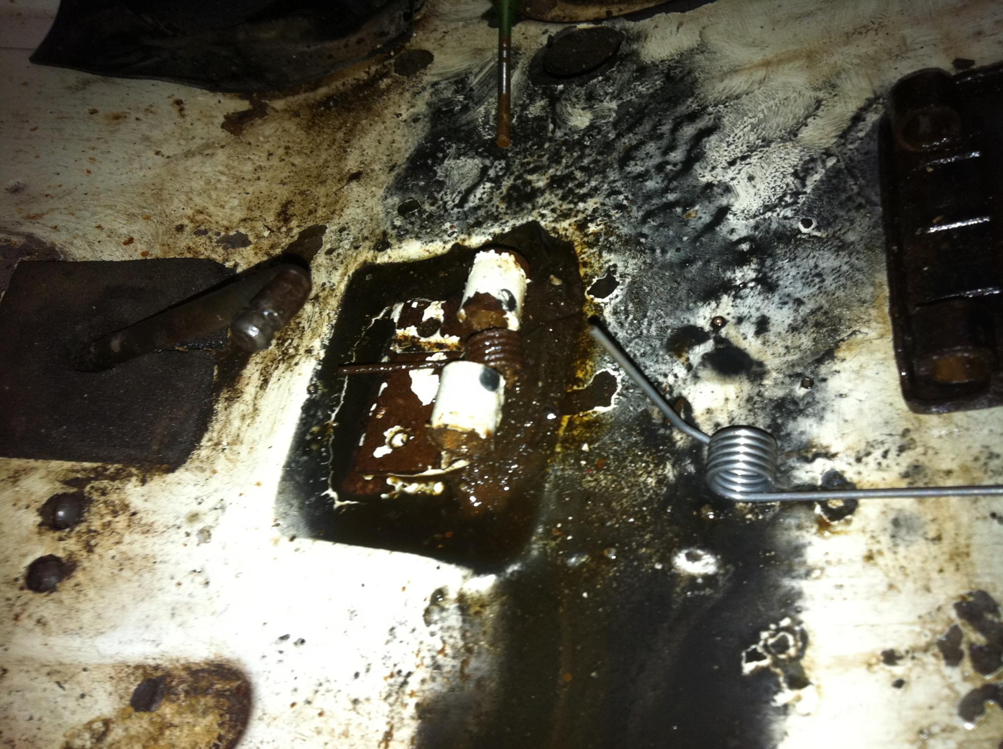

Gestern endlich eine neue Gaspedalfeder eingebaut!
Vorher drei Tage lang den verfluchten Lagerbolzen mit MOS2 benetzt (eher getränkt),
dann mit nem Durchschlag den Bolzen entfernt,
den Bolzen drei Tage lang im Entroster liegen gehabt,
zusammengebaut.
Feder falsch herum montiert, auseinandergebaut, Kopf an den Pedalen gestossen, den Rücken verrissen,
Feder richtig herum eingebaut.
Gefreut.
Noch nicht gefahren.
Aber bald.
Beiträge: 7391
alexos hat geschrieben:Gestern endlich eine neue Gaspedalfeder eingebaut!
Auf Ideen kommen die Leute! :roll:
:P
Hast du dir auf der Unterseite des Gaspedals mal dieses -öhm- Langloch angeschaut, in das die abgekröpfte Stange da eingehängt wird? Oregenool ist das 'ne runde Bohrung! :surprised: Deshalb wäre jetzt der richtige Moment gewesen, sie zuzuschweißen und neu zu bohren. Dann knarzt das Pedal auch nicht mehr so.

..warum ich die neue Feder eingebaut hab, erschliesst sich mir jetzt nicht wirklich, das Ding hat auch ohne gefedert...
AAAAABer:
Das Löchle im Pedal ist eher rund als Oval - mein Bus wird ja geritten, nicht getreten :ritter:

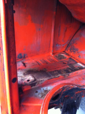

Dafür aber heute am anderen Bus ein Originalblech entdeckt, das nicht rausfliegt:
