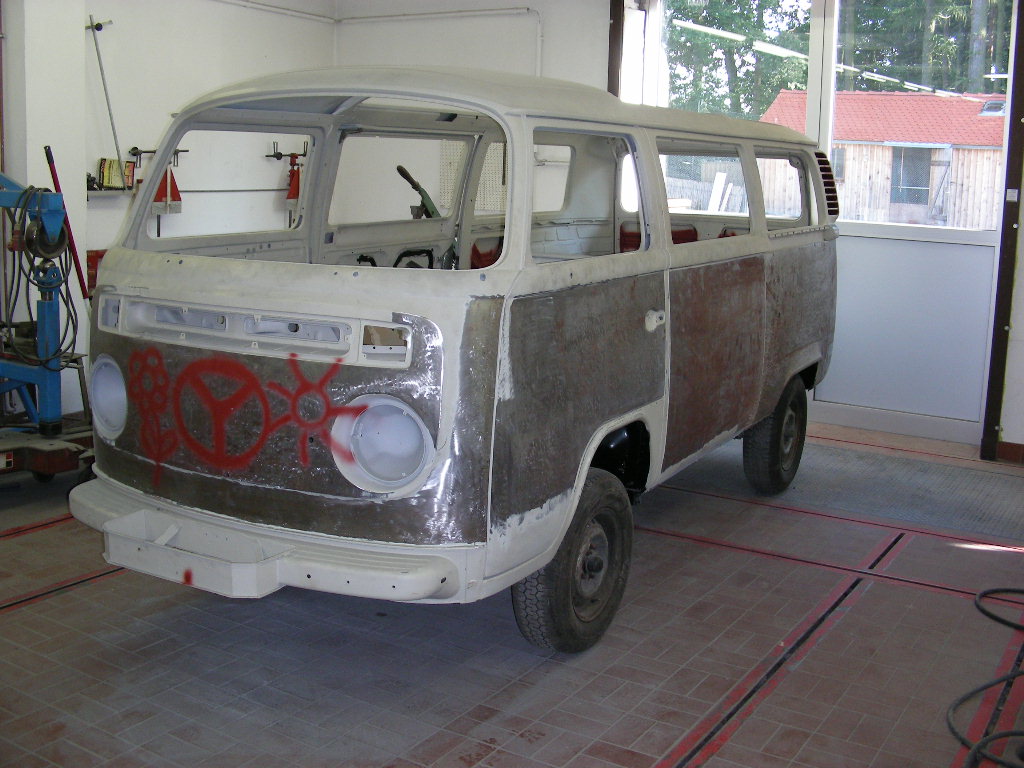

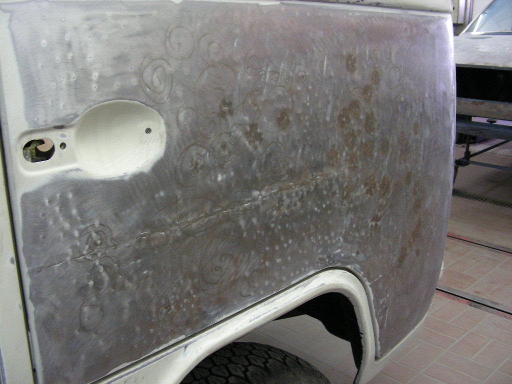

Heute bei meinen Karoseriebauer gewesen und mein schatzi angeschaut!
Hätte Nie gedacht das er die Seitenwände Türen und so wieder so gerade bekommt!
56h arbeit stecken drin!
War alles total verzogen vom Schweißen und anschließenden Sandstrahlen!
Hatte schon bedenken das das noch was wird!
Also nie mals den ganzen bus Sandstrahlen !!!!!!!!!!!!
