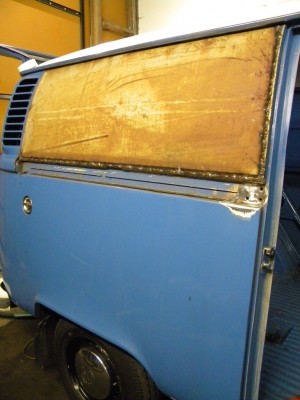

Aus dem Viertelkasten wurde gestern ein Halbkasten...
Mehr - wie immer - auf unserem Blog.

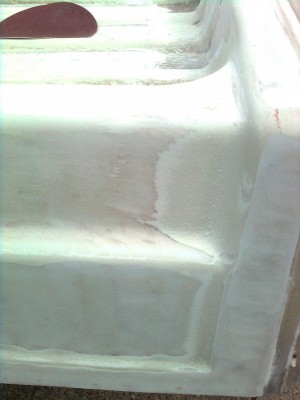

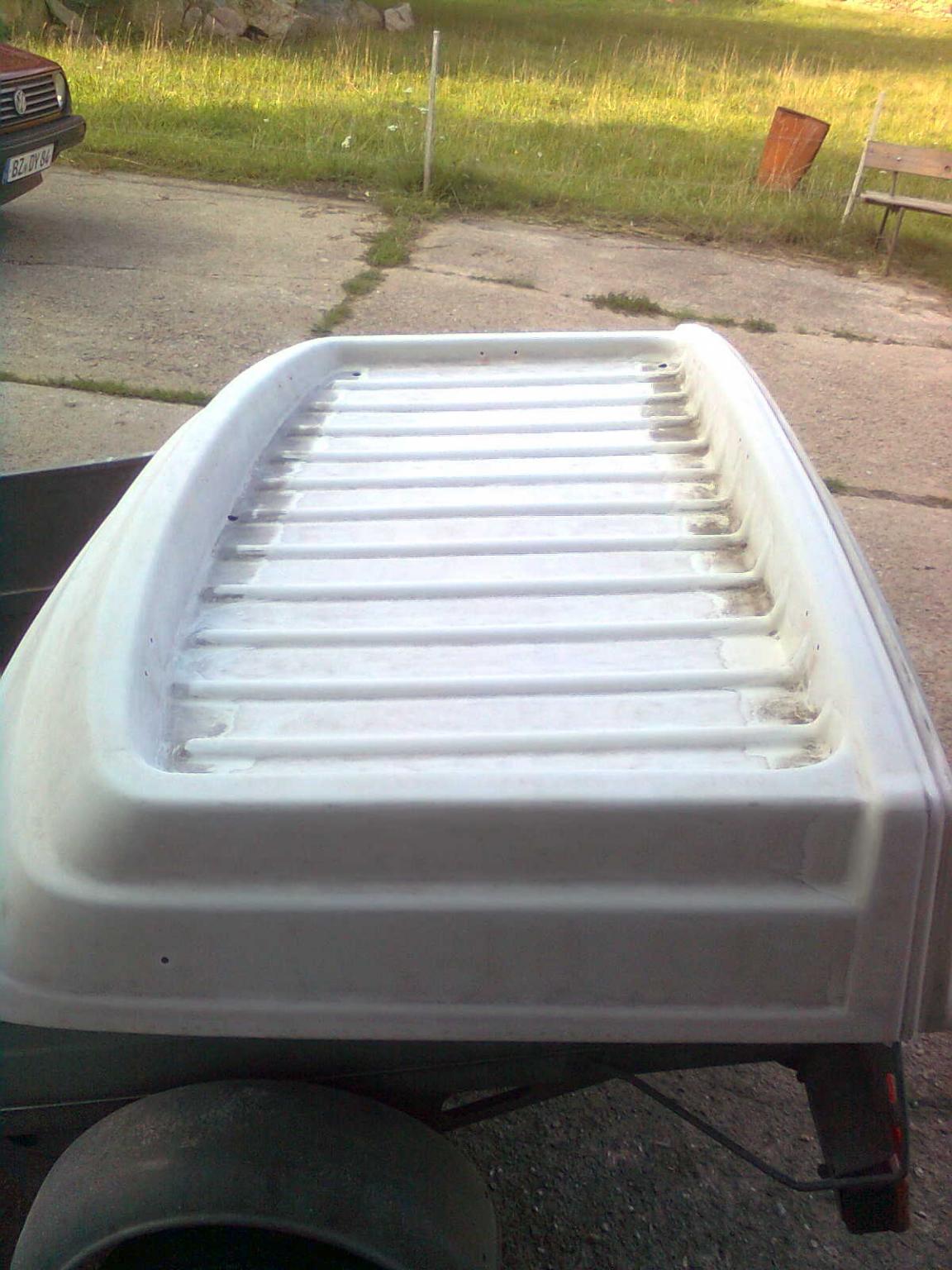

Gestern und die Tage davor angefangen meine GFK Teile von Ersatzradabdeckung und Dach die aufgepinselte :twisted: Farbe abzuschleifen!
Kann euch sagen es gibt schönere arbeit!Hab ja nur noch das große Dachteil! :sad:
