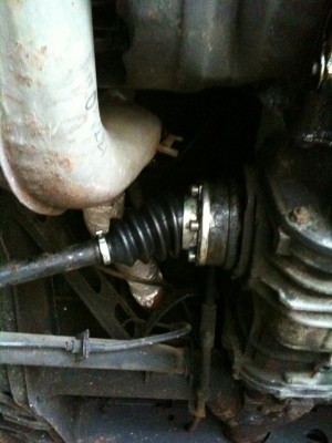

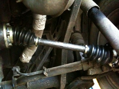

war gestern mit Bolle in der Werkstatt um ihn fit für seine erste alpenüberquerung zu machen.
3 neue achsmanschetten
verbau motoröltemperaturanzeige

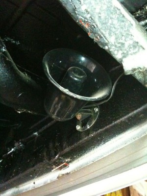

dabei sind verborgene "schätze" ans tageslicht gelangt...
was man nicht alles im unterboden alles finden kann...
