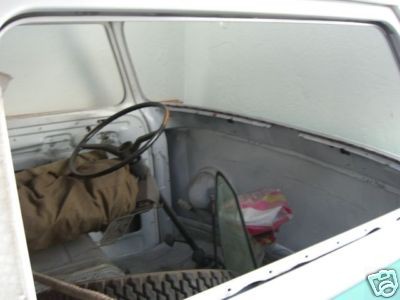

Für alle: Ich gehe mal davon aus, daß mit dem Bus auch die Rechte an den Bildern auf mich übergegegangen sind, daher mal eines der Verkaufsfotos:
Folgendes könnt Ihr da erkennen: Innen ist nix, das Lüftungsgitter wurde großflächig herausgeschnitten und dann plan zugeschweißt. Auch über PN und Eure Hilfe habe ich mittlerweile folgendes ergründet: Die Lüftungsteile hinter dem Frontblech scheinen T2a/T2b ziemlich ähnlich zu sein. Tatsächlich kann man an dem Lüftungskasten des t2b, wenn man das Gitter herausnimmt, erkennen, daß dieser an den Ecken ziemlich "rundlich" ist - da scheint damals die Form nur angepaßt worden zu sein, die haben noch nicht mal ne neue ganz neue Form gemacht. Aus einem meiner Schlachter werde ich wohl mal versuchen, den Lüfterkasten nebst Rohren zum Armaturenbrett und Wasserkasten auszubauen. Dabei ist der Lüfterkasten vorne an das Blech angepunktet (werde ich mit Rand aus der T2b-Front ausschneiden), der dahinterliegende Kasten ist auf das "Doppelblech" angepunktet - damit meine ich die Querverstrebung unterhalb der Frontscheibe. Mal sehen, ob sich das nicht anpassen läßt. Zugleich bin ich vorsorglich auf der Suche nach Jemandem, der seinen T2a schlachtet. Ein Forumianer steht vor der Schlachtung eines T2a und hat die Front schon jemandem Anders versprochen - aber vielleicht hat der die ganze Lüftermimik schon.
