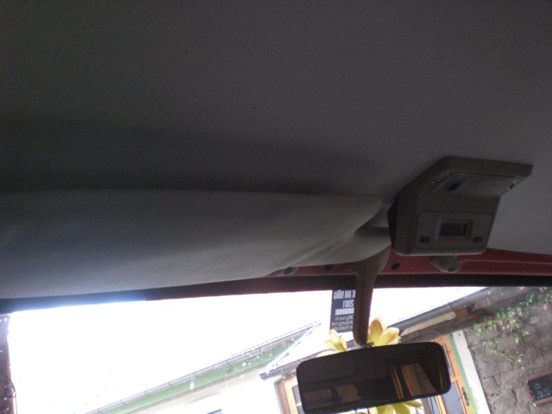

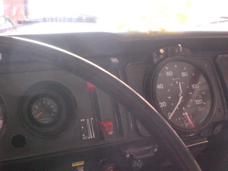

Ich denke mir in dem großen Uhr-Ausschnitt sieht mein 52mm Instrument mit Chromring wahrscheinlich unglücklich aus!?
hab den 52er DZM im uhr-ausschnitt und die uhr im fahrtenschreibär (DER fred 2009 schlechthin! :mrgreen: ) mit drin.
nachdem das ding aber auch nen höllenkrach machte (herhören: rrrtzzz-rrrtzzz-rrrtzzz...),
hab ich mich dann für die völlig unoriginale dachhimmel-digitaluhr samt innenleuchte aus nem ford entschieden.
...für irgendwas mussn ford ja gut sein... 8)
