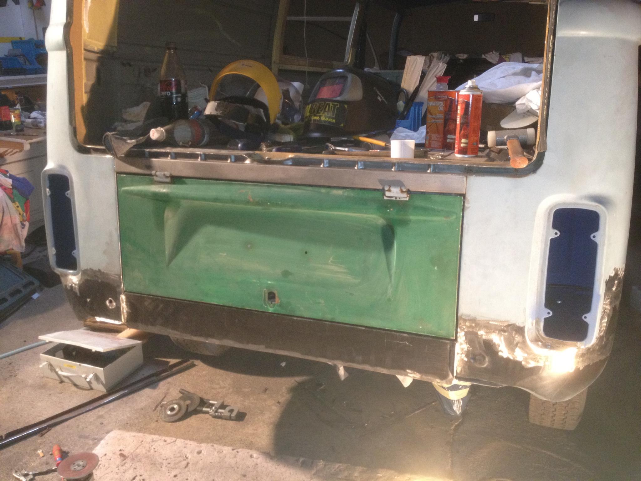

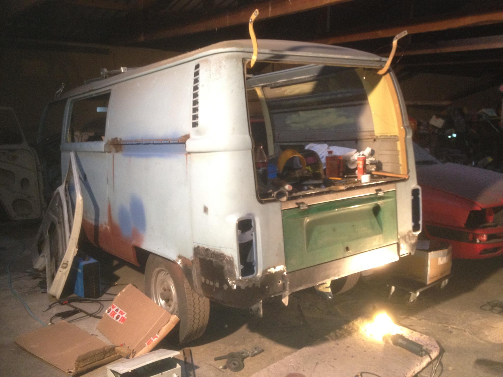

Hab die letzten Tage damit verbracht, das Heck meines Bullis zu vervollständigen. Sieht schon fast wieder aus wie ein richtiger Bus. Alles fertig geschweißt und verschliffen...
Schöne Ostertage!
