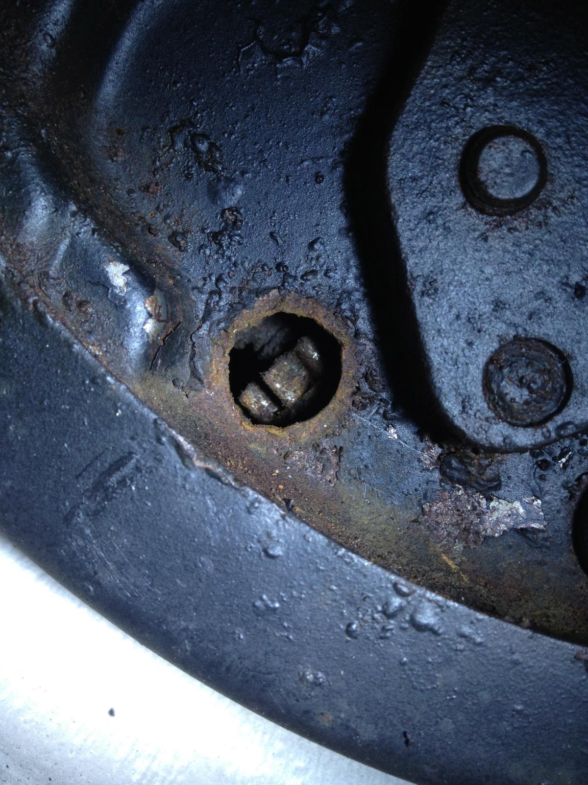

Die Bremse... :roll: die Bremse hat mir ja einfach keine Ruhe gelassen (sorry Stefan :wink: ) Mir war das Bremspedal einfach zu hart - man konnte nicht "dosiert" bremsen.
Konnte... jetzt kann man. Die Bremseinsteller waren nämlich festgerostet. Nun hab ich sie erstmal gelöst. Im Winter kommen dann neue drauf. So, nun konnte ich die Bremse und den Hauptbremszylinder besser einstellen... und endlich so bremsen wie ICH es will :mrgreen:

klabs hat geschrieben: Konnte... jetzt kann man. Die Bremseinsteller waren nämlich festgerostet. Nun hab ich sie erstmal gelöst. Im Winter kommen dann neue drauf. So, nun konnte ich die Bremse und den Hauptbremszylinder besser einstellen... und endlich so bremsen wie ICH es will :mrgreen:
Ah, es geht voran. :gut:
Welche 'Einsteller' meinst Du? Hinten?

Gringo hat geschrieben:Welche 'Einsteller' meinst Du? Hinten?
YEP! Hast PN

Zur Ergänzung das Bild zum Text...
