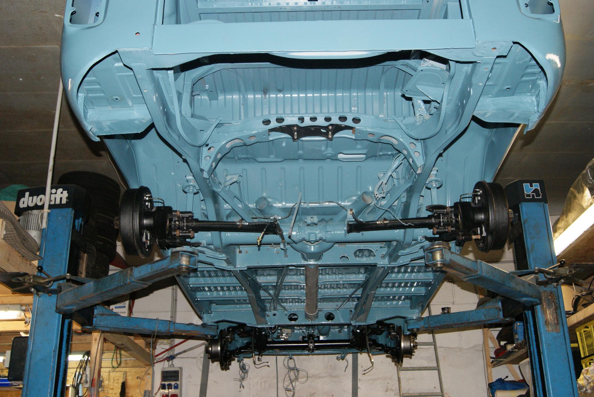

Mahlzeit,
nicht nur gestern, sondern die ganze Woche,...

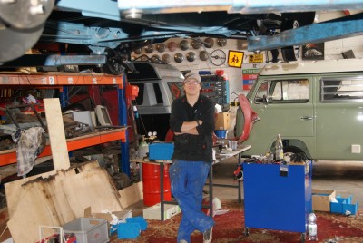

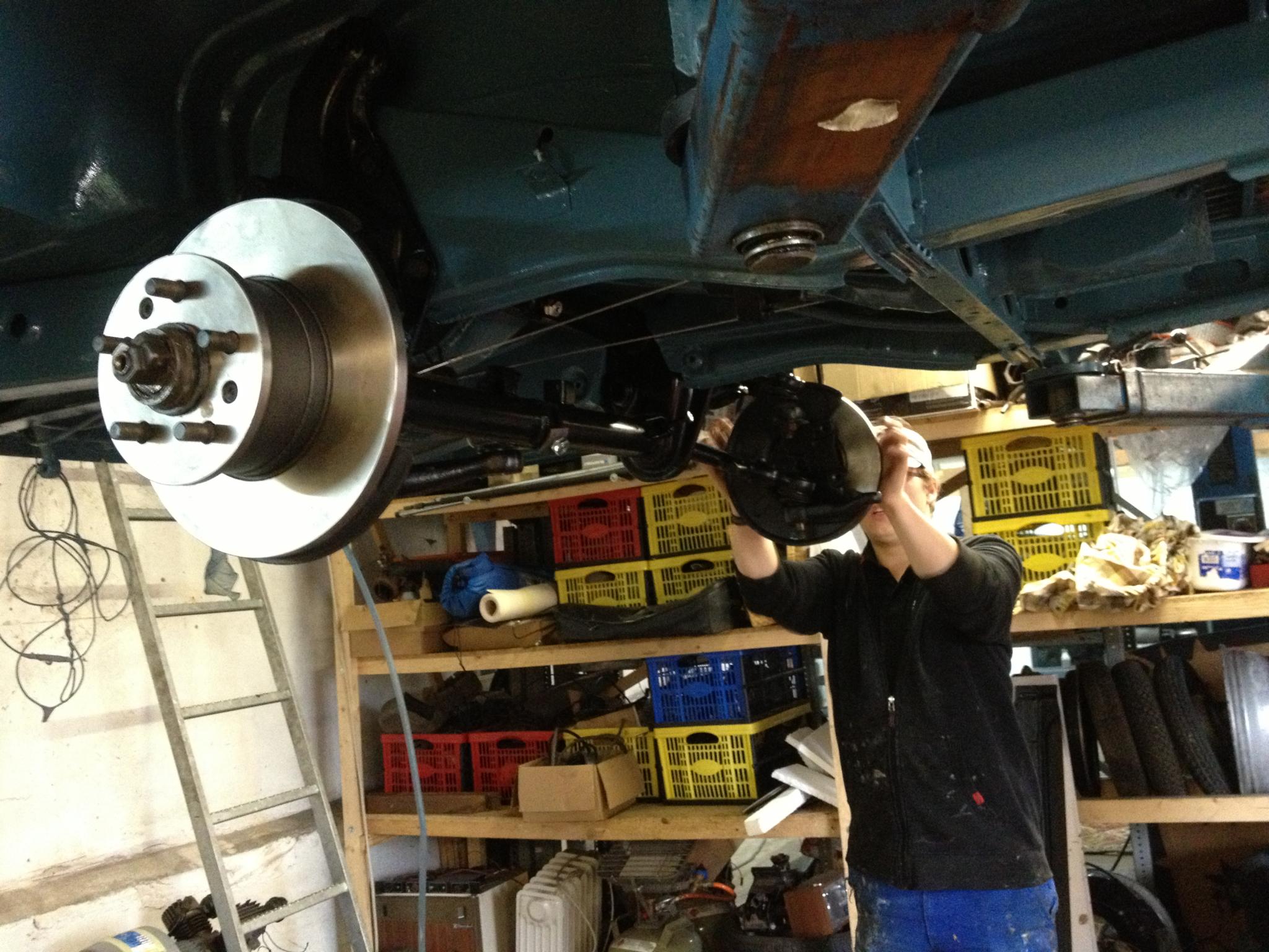

Unterboden in Wagenfarbe lackiert, Hinterachse eingebaut, Bremsleitungen erneuert,Bremsschläuche erneuert, sämtliche Züge erneuert, Trommelbremsen überholt, Bremssättel überholt, Vorderachse Rasterplatten eingeschweißt und lackiert, Komplette Achse zusammengebaut,usw...
Macht richtig Laune, die neu lackierten Teile, bzw. Neuteile wieder zu montieren... :thumb:
Da unsere Halle ja über die Wupper geht, hab ich vorerst Asyl bei Nico und Micha gefunden. Ist ausserdem sehr von Vorteil, da die beiden wesentlich mehr Ahnung haben als ich...

Sieht gut aus!!!
Und eine sehr sympathische Schrauberhöhle in der Du untergekommen bist. :gut:

Sehr schick! Gefällt mir :respekt:
Wie ist denn der Lackaufbau an deinem Unterboden?
Ich hoffe du nimmst zum Schluß nich UBS in schwarz! :dagegen:
Viele Grüße Mario
Fichel
Beiträge: 467
Registriert: 18.01.2012 18:49
Beitrag von Fichel »
frostLEr hat geschrieben:Sehr schick! Gefällt mir :respekt:
Viele Grüße Mario
Hallo Mario,
erstmal danke!
Nenene, da kommt jetzt noch ein transparentes Wachs drauf und gut is. Vom Aufbau her hab ich erst Owagrundol, dann Branto Korrux 3 in 1 und dann in Wagenfarbe lackiert. Owagrundol hätte man vielleicht auch weglassen können, aber das zieht halt schön in den Falz.

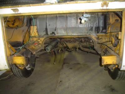

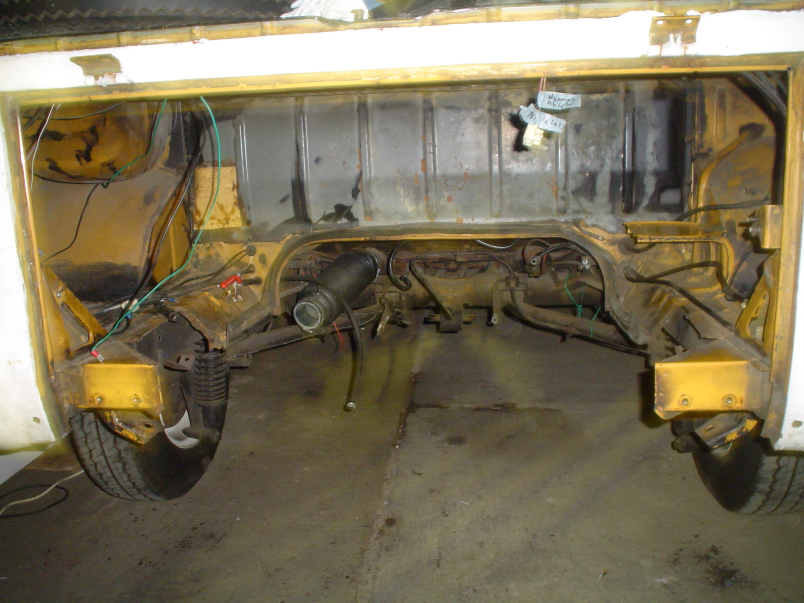

Am Abend/in der Nacht auf gestern: Motor und Getriebe ausgebaut.
Mit einem Helfer- wär wahrscheinlich auch alleine gegangen, aber so musste ich nicht so oft unter dem Fahrzeug hervorkriechen:
Hat für's erste Mal eigentlich ganz gut geklappt- mit 'nem Hubwagen, 'ner Europalette und etwas Holz zum Unterfüttern. Ich war sehr glücklich, dass es ein T2a ist :)
Bloß mussten leider ein paar Antriebswellenschrauben dran glauben (waren noch Inbus-Schrauben, von denen ich natürlich 7 Stück vergurkt habe) und der Kupplungszug- die Flügelmutter war nicht zur Mitarbeit zu Überreden.
In einer Woche ist Sodastrahl-Termin, bis dahin müssen noch Vorder- und Hinterachse ab und ansonsten nur noch Kleinigkeiten.
Mehr Fotos gibt's im Blog.

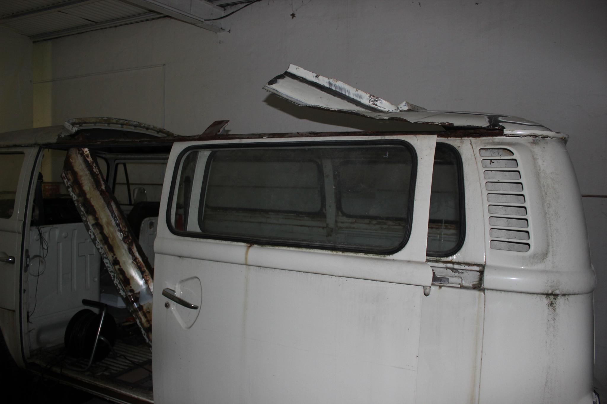

Angefangen, das Dach abzunehmen. Eine Sch... Arbeit. Ich kann die originalen Schweißpunkte nicht sehen, weil über die gesamte Länge Bleche drübergepunktet wurden. Also alles von Hand mit Hammer und Meißel... :wall:
...zu allem Überfluss hat sich heute die Neonröhre in der Garage verabschiedet. Also geht es erst morgen weiter.
