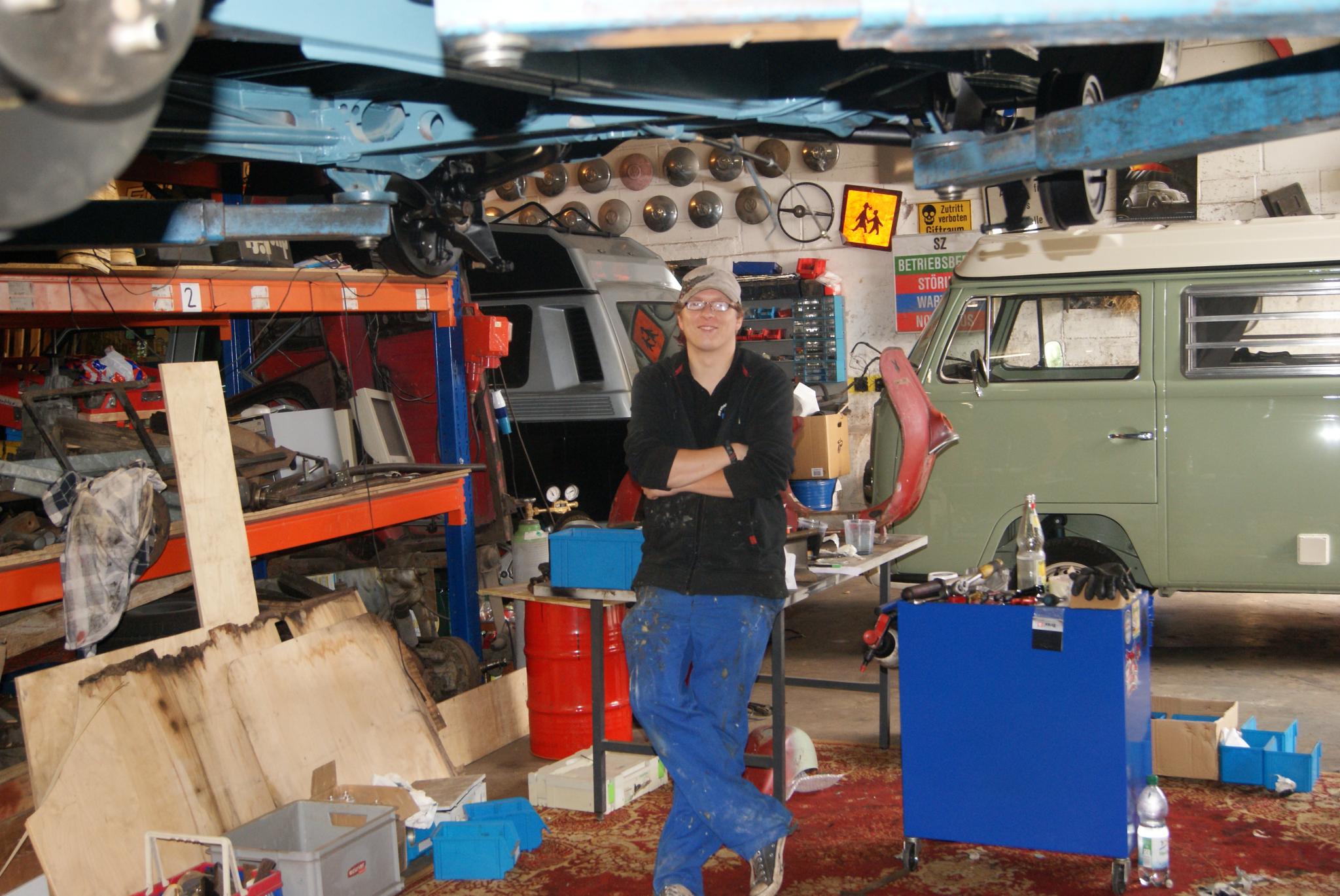

Mahlzeit,
nicht nur gestern, sondern die ganze Woche,...
Unterboden in Wagenfarbe lackiert, Hinterachse eingebaut, Bremsleitungen erneuert,Bremsschläuche erneuert, sämtliche Züge erneuert, Trommelbremsen überholt, Bremssättel überholt, Vorderachse Rasterplatten eingeschweißt und lackiert, Komplette Achse zusammengebaut,usw...
Macht richtig Laune, die neu lackierten Teile, bzw. Neuteile wieder zu montieren... :thumb:
Thorsten

Sieht gut aus!!!
Und eine sehr sympathische Schrauberhöhle in der Du untergekommen bist. :gut:
Guido

Sehr schick! Gefällt mir :respekt:
Wie ist denn der Lackaufbau an deinem Unterboden?
Ich hoffe du nimmst zum Schluß nich UBS in schwarz! :dagegen:

Hallo Mario,
erstmal danke!
Nenene, da kommt jetzt noch ein transparentes Wachs drauf und gut is. Vom Aufbau her hab ich erst Owagrundol, dann Branto Korrux 3 in 1 und dann in Wagenfarbe lackiert. Owagrundol hätte man vielleicht auch weglassen können, aber das zieht halt schön in den Falz.
