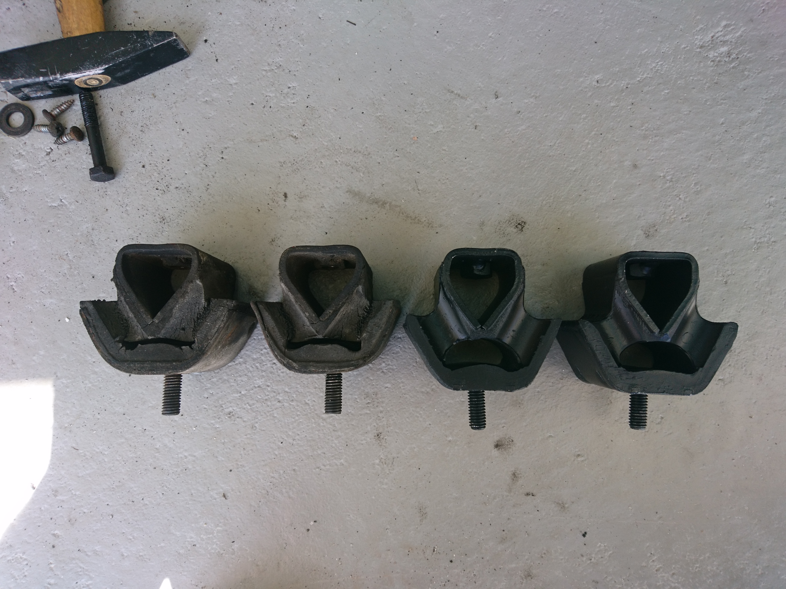

Korrekte Motorlager bestellt, spätere bekommen. Fällt natürlich erst auf, wenn man mal zum Schrauben kommt. :evil:

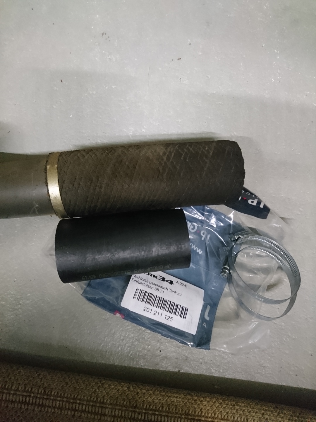

2erlei Kraftstoffschläuche (7,3 und 9,3er) bestellt für die Tankentlüftung: 2x den gleichen Schlauch bekommen (7,3er). Fällt natürlich erst auf, wenn man mal zum Schrauben kommt. :evil:
Schlauchstück zum Einfüllstutzen ist einfach viel zu kurz. Fällt natürlich erst auf, wenn man mal zum Schrauben kommt. :evil:

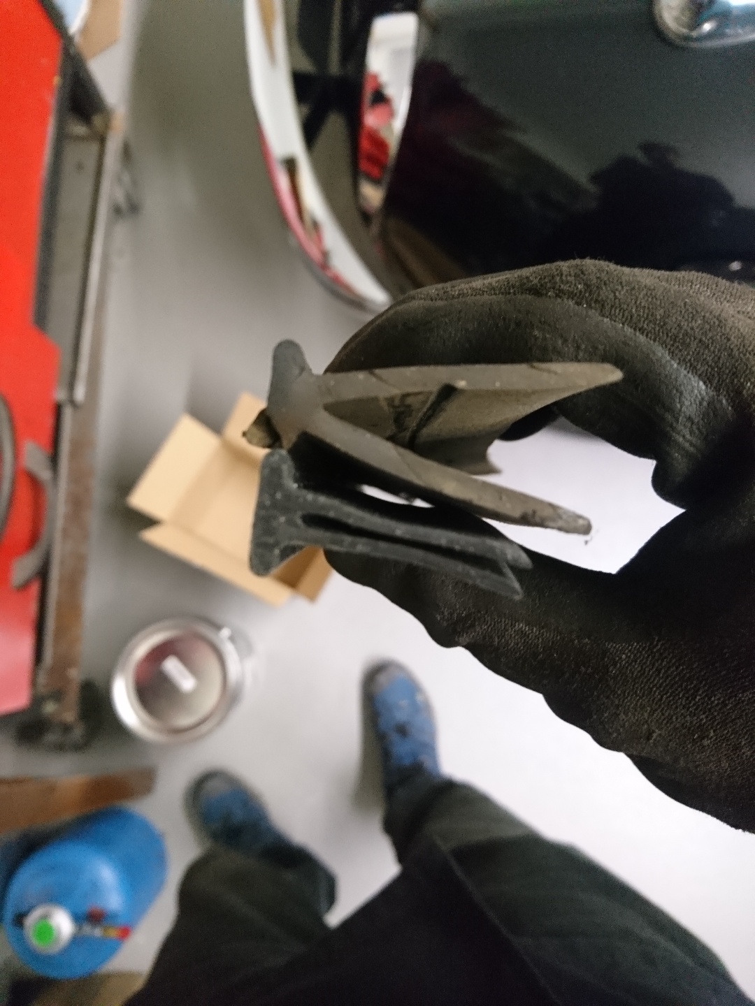

Und hier mal noch ein Vergleich der Dichtung vom Motor im Motorraum (Typ1). Alt gegen neu. Es ist zum Heulen.

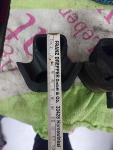

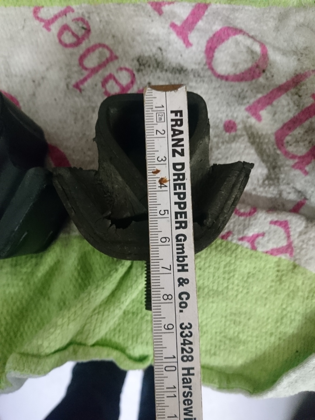

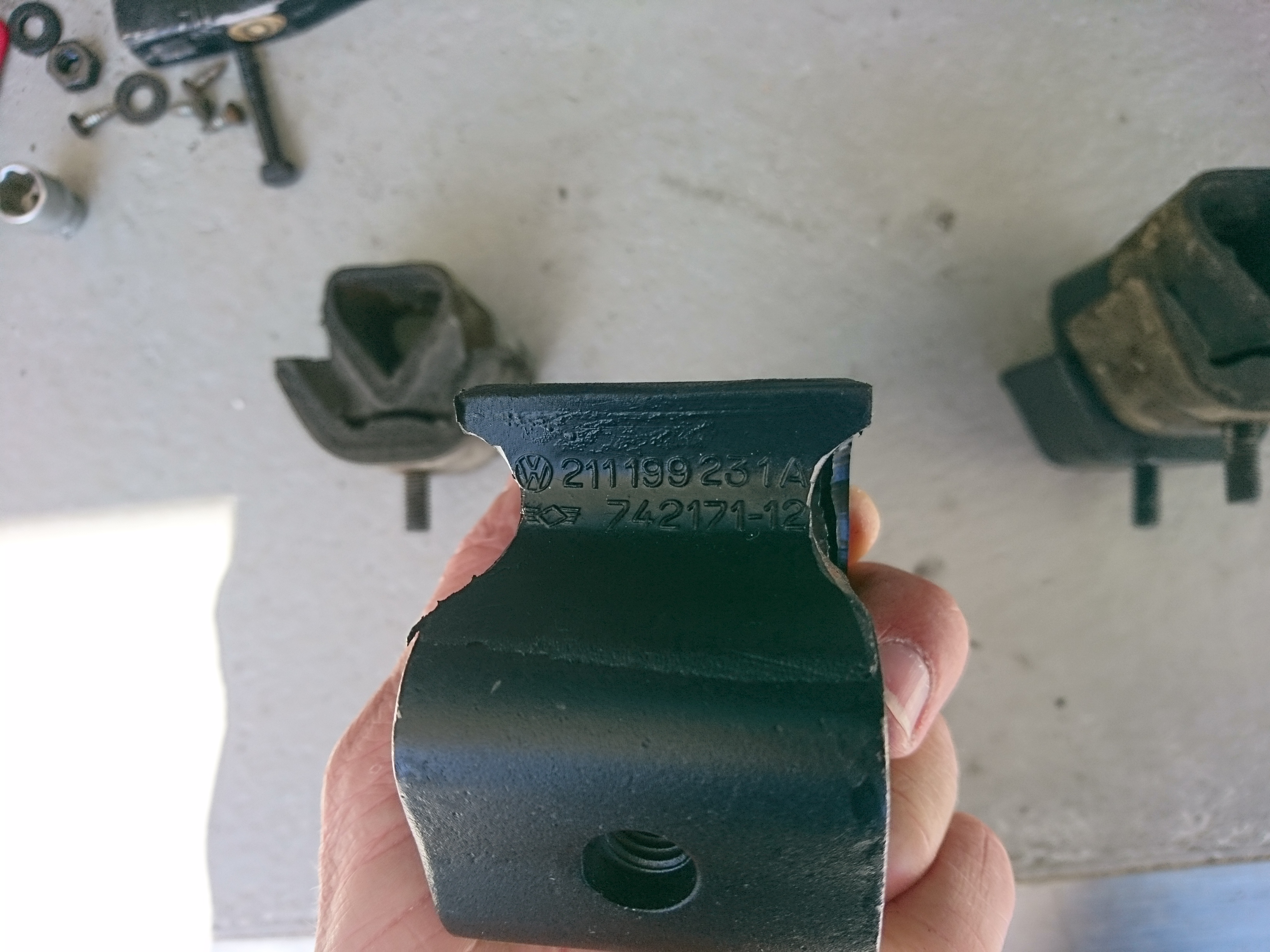

Hab nun vergleichsweise teure Motorlager mit VW Nummer drauf gekauft... upps, was ist das?
Ich denke, es ist überfällig die zu tauschen. Die Alten haben sich ganz schön gesetzt.
Dani*8
Beiträge: 1701
Registriert: 02.06.2003 21:36
IG T2 Mitgliedsnummer: 8
Re: Es kommt immer anders, als man denkt!
Beitrag von Dani*8 »
Huiii. Das sieht mir fast eher nach Fertigungstoleranz aus bzw. als ob die Alten irgendwelche Repros wären. Denn der Gummi gibt nach meiner Erfahrung eigentlich nicht nach, sondern härtet aus oder reißt von der oberen Blechlage ab. Es sieht so aus, als wäre das untere Metallteil bei Deinen Alten auch etwas breiter. Opel hatte dehr ähnliche Motorlager, die hatte ich das ein oder andere Mal schon bei Schlachtbussen gefunden.

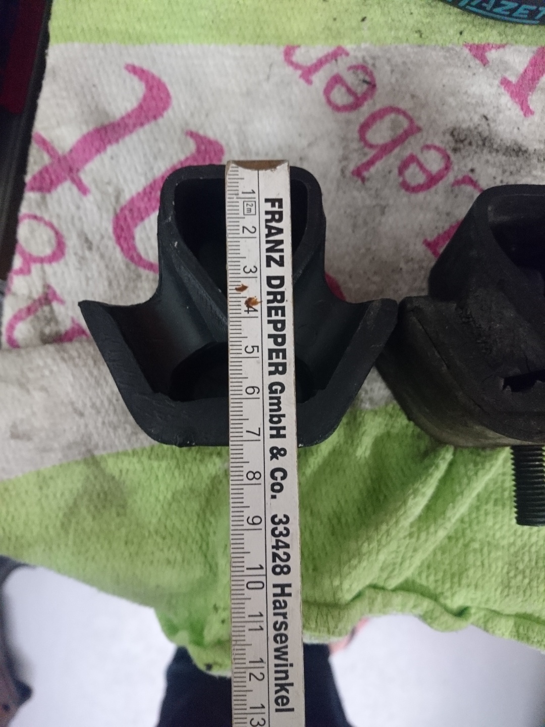

Die neuen Teile mit VW Nummer bauen 71mm hoch
Die alten Teile haben keinerlei Markenzeichen und sind ca. 65mm hoch.
Der Gummi ist leicht gerissen.
Ein weiterer kleiner Unterschied: Bei den alten gebrauchten Teilen ist die eingeschweißte Mutter weniger hoch als bei den VW-Teilen.
Sonst sind die doch sehr sehr ähnlich.
