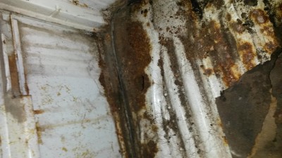

leider mehr als etwas...
5 Mark Stück großes Loch
Nicht durch bis auf die Straße, sondern dort wo der Querträger ist. Der scheint aber nach erster Sichtung (Hammerschläge) okay zu sein.
Der Rest ist mehr oder minder oberflächlich.
Eigentlich wollte ich ja 'nur' die Schränke aufarbeiten und neuen Teppich verlegen.
Jetzt werde ich wohl ums Schweisssen lassen nicht drum rum kommen. Dann wird der andere Rost weg geschliffen und lackiert.

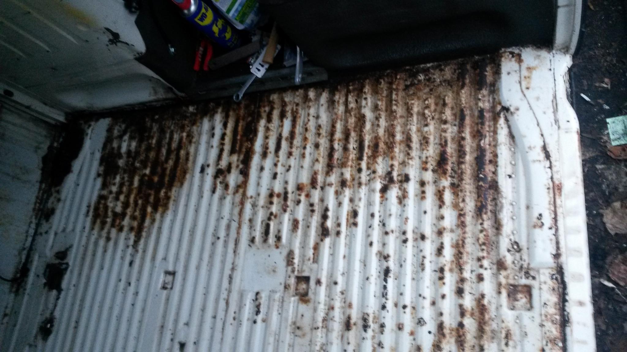

Ich hab meinen Boden auch abgeschliffen, Rostumwandler drauf und dann gepinselt.
Leider hab ich kein besseres Bild. Ich kann mich nurnoch erinnern, das ich viel Staub geschluckt hab beim Abschleifen.
Schweißen musste ich noch nicht da die Löcher max. 2-3mm groß waren.
Von unten musste ich das ganze mit Sprüh-Öl konservieren, da man wegen dem doppelten Boden nicht rankommt.
Viel Erfolg bei deinen Arbeiten.

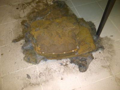

ich habe heute Abend die Sitze abgezogen und den Stoff in die Waschmaschine gepackt (ohne Metallstäbchen versteht sich...)
der Rest davon war ein Haufen den man evtl. noch rauchen könnte:)

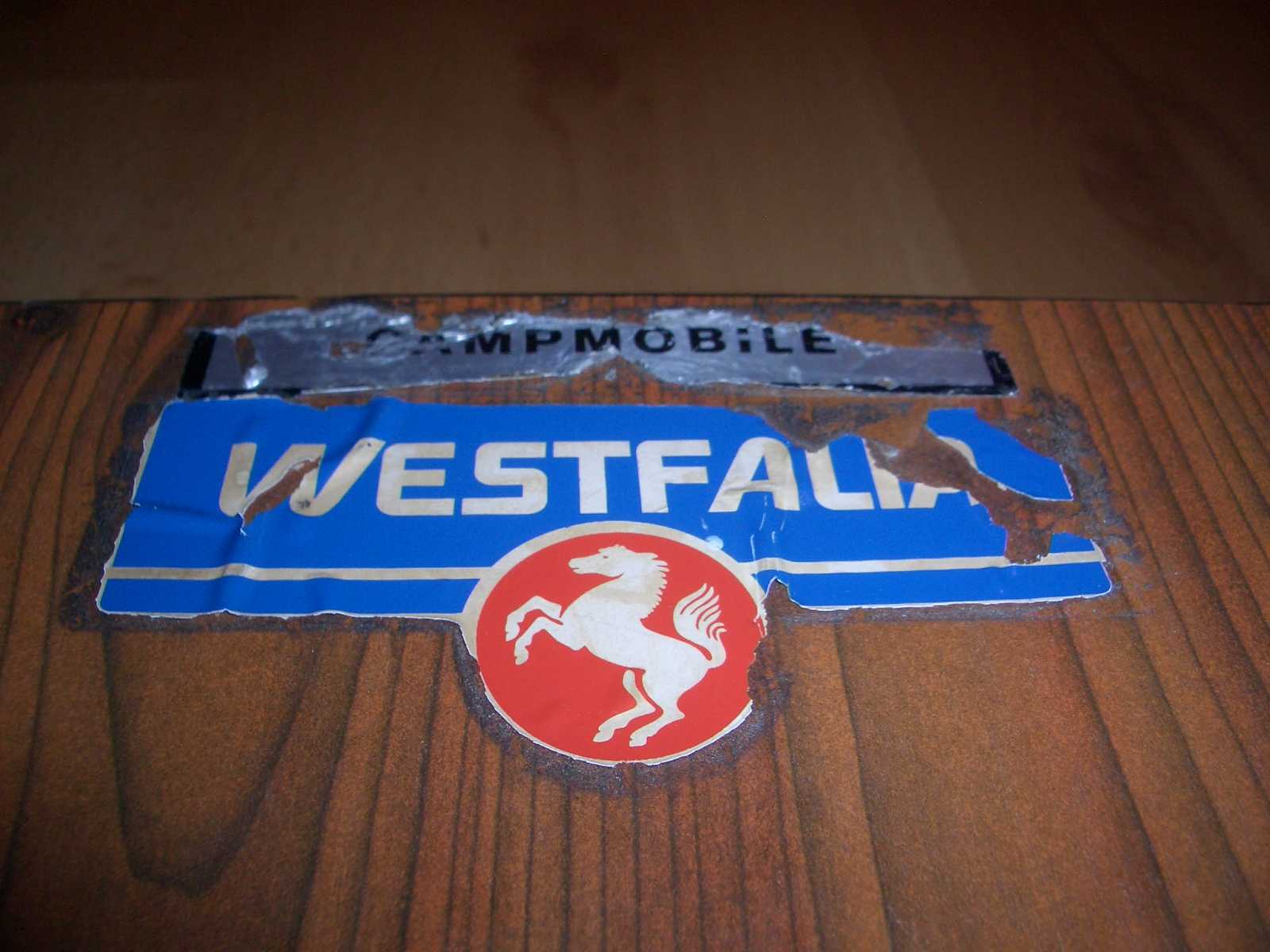

Ein bisschen Kosmetik... aber irgendwie bin ich mit der Qualität der Aufkleber nicht wirklich zufrieden...
- Beiträge: 6649
ich hatte irgendwoher ein besseren/detailgetreueren Westfalia Aufkleber bekommen - aber auch nicht perfekt (Farbe etwas zu dunkel, etc):
der CAMPMOBILE Aufkleber ist bei mir genauso bescheiden... aber das Original-Fragment war mir dann auch zu wenig...
