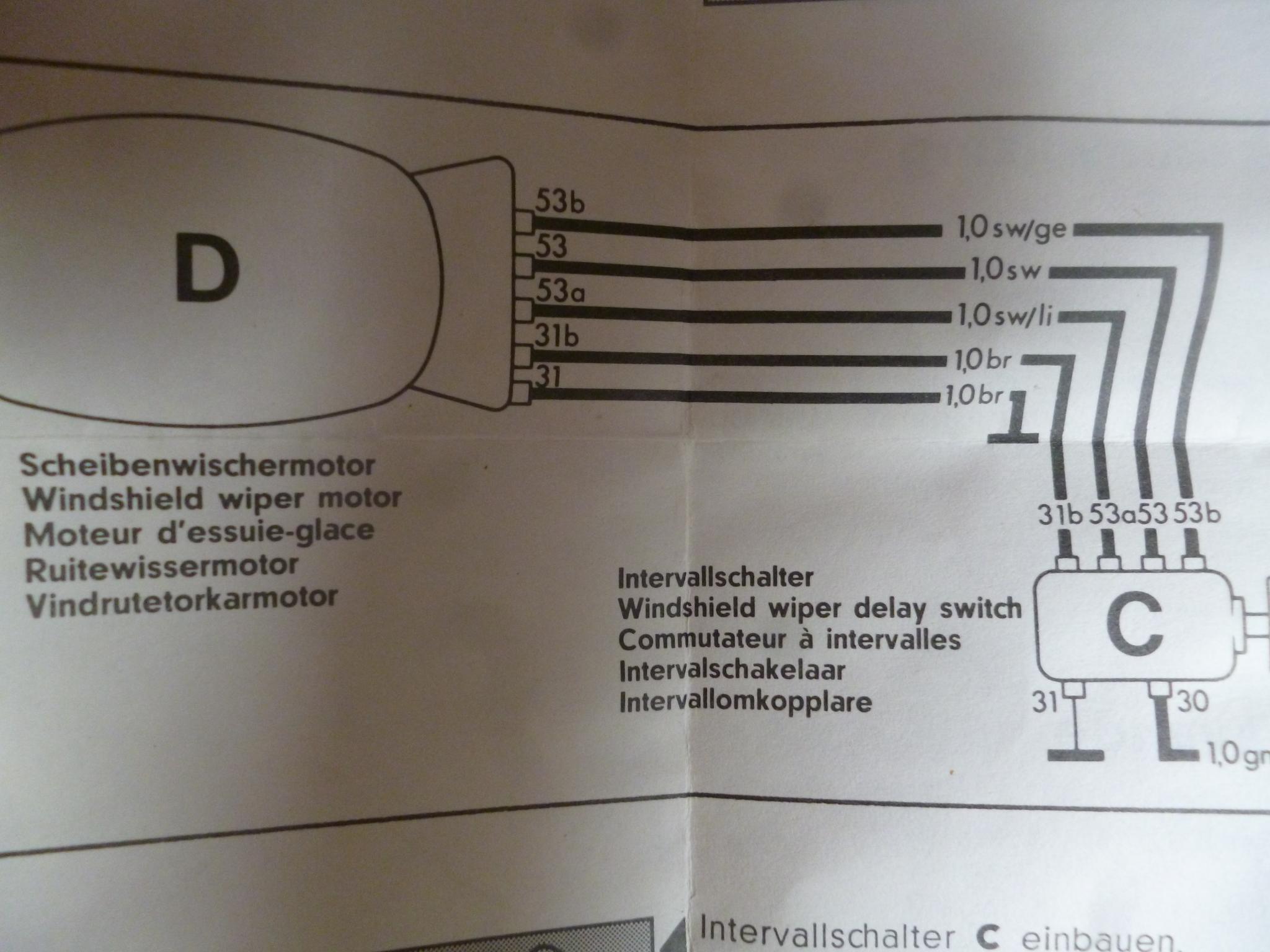

Ich glaub so einen hab ich auch drin (Intervall nach unten?), allerdings funktioniert der Intervall nicht :-(. Kannst du vielleicht beschreiben wie du den verkabelt hast? Dann könnte ich mir das mal anschauen.

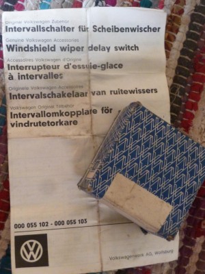

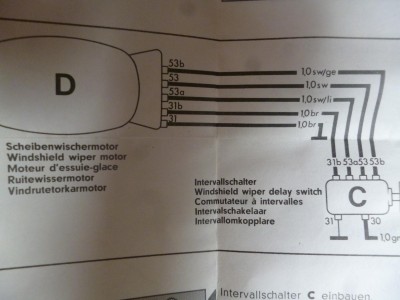

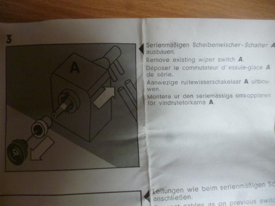

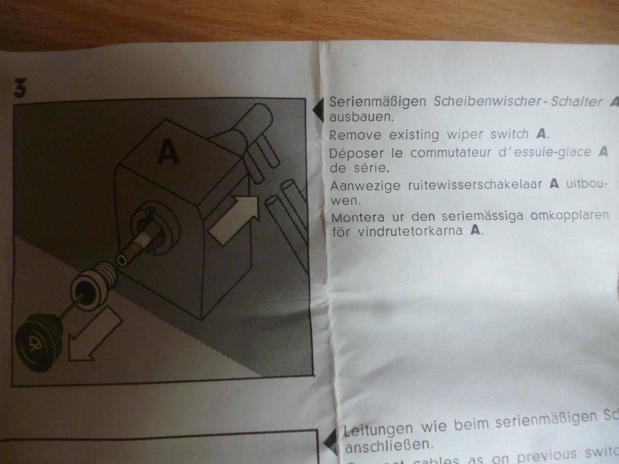

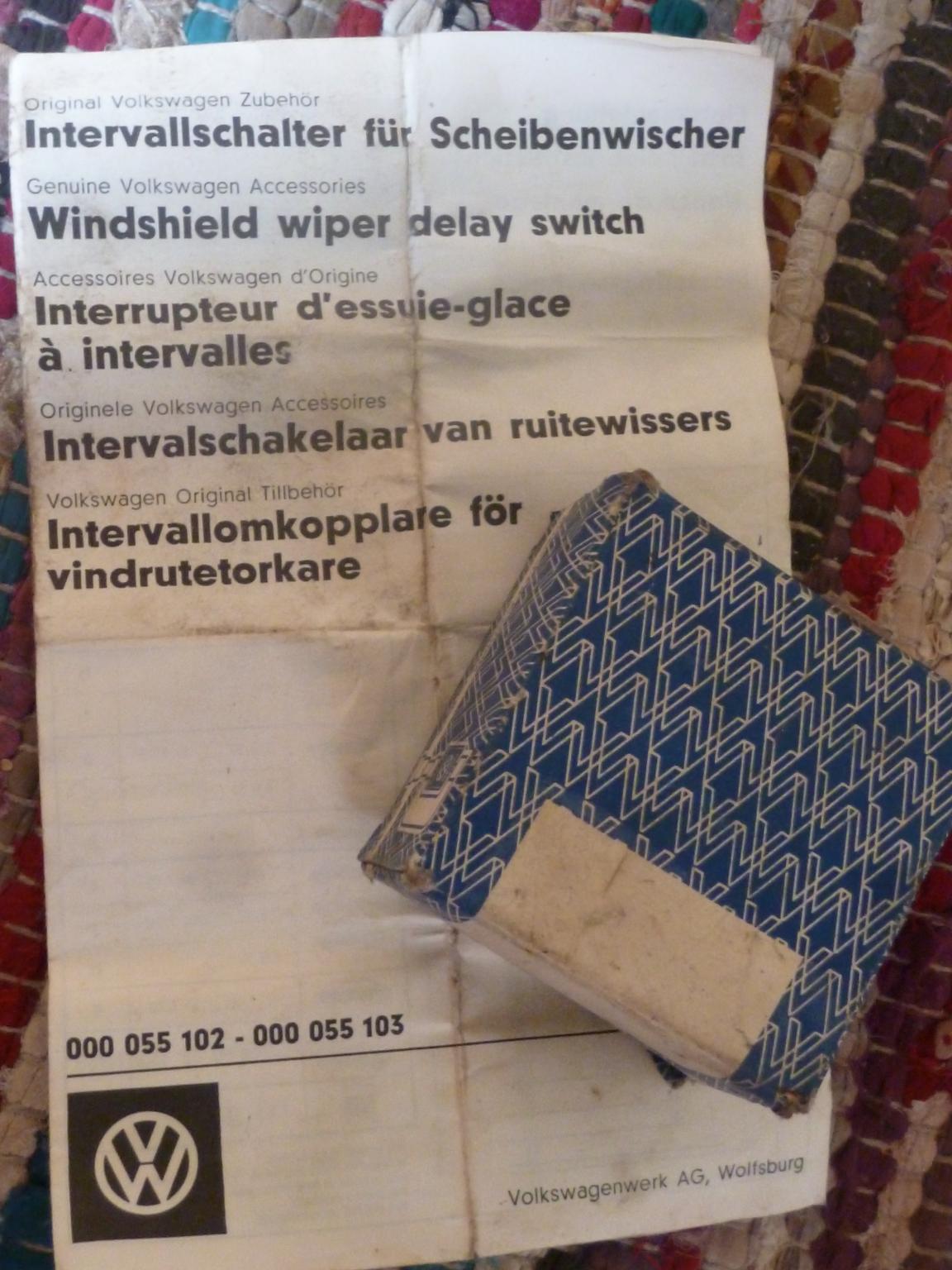

dany hat geschrieben: Kannst du vielleicht beschreiben wie du den verkabelt hast? Dann könnte ich mir das mal anschauen.
kann ich :wink:
T2Arizona hat geschrieben:Foto sehen will ;-)
ok wenn ihr unbedingt wollt.....endlich fragt das mal einer
am abgefahrensten ist die Trockenwisch-Schaltung
Knöpchen drücken dann sprüht er und wischt dann Automatisch Drei mal über die Scheibe.
Die Intervall-Schaltung ist von 2sek-15sec einstellbar
Begeisterte-Intervall Grüße Martin

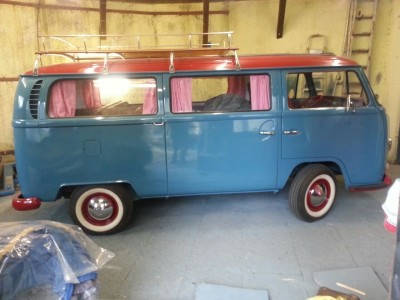

Heute (hoffentlich) letzte Schraube verbaut und meinen T2a fertig gestellt.
Noch zum TÜV und dann auf die Straße.
Grüße Frank
T2Arizona
Beiträge: 1124
Registriert: 24.04.2012 11:54
IG T2 Mitgliedsnummer: 739
Beitrag von T2Arizona »
Hallo Frank,
Glückwunsch! Sieht sehr schön aus.
Woher hast du den Dachträger?
