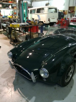

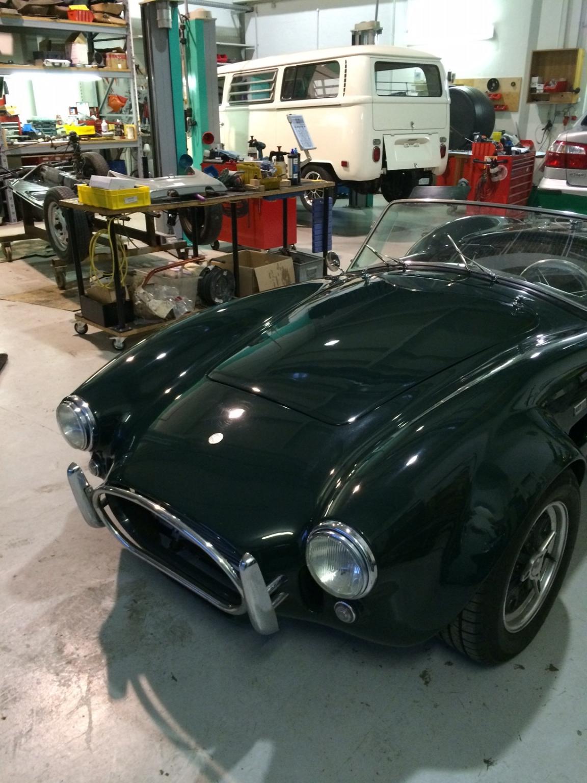

Auch hier nochmal der selbstverständliche Platzwechsel an der Hebebühne:

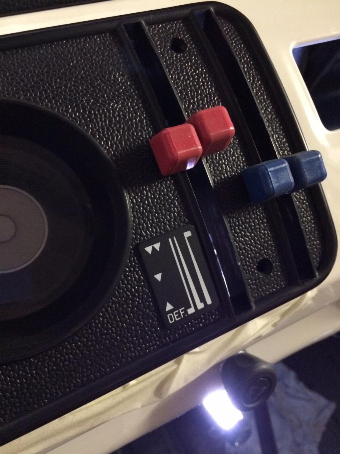

Gestern wurde noch der Heizungsregler mit "Adapter" befestigt und der Seitenkeder wieder eingebaut eingebaut.
Gruß Tim

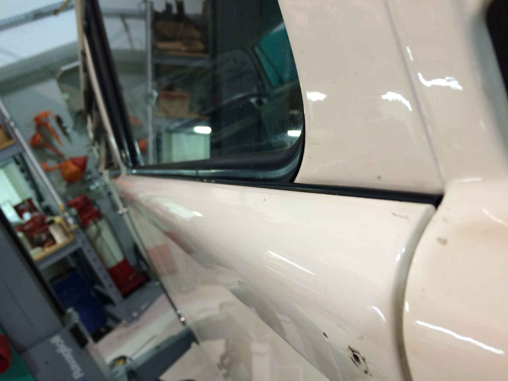

Die deutschen Leisten verlaufen auf Höhe des Türgriffs:
http://www.vw-t2-bulli.de/content/image ... af783b.jpg
(Ich war so frech und hab mir das Bild vom Rolf-Stephan geliehen)
Bei den Ami T2s verläuft die Zierleiste wenn vorhanden auf der Gürtelwulst:
http://forum.bulli.org/download/file.ph ... &mode=view
(Mein T2a Deluxe mit den Leisten von Bus-OK, kurz nach der Resto)
Da du ein Foto reingestellt hast mit Loch auf der Gürtelwulst, denke ich dass hier deine Leisten geklipst werden.
Schöne Grüße,
Schöne Grüße,
Nee, auf der Wulst bis Modeljahr 73 ( beim Westi etwas länger)T2Arizona hat geschrieben:Die deutschen Leisten verlaufen auf Höhe des Türgriffs:
Schöne Grüße,
Auf Griffhöhe danach.
