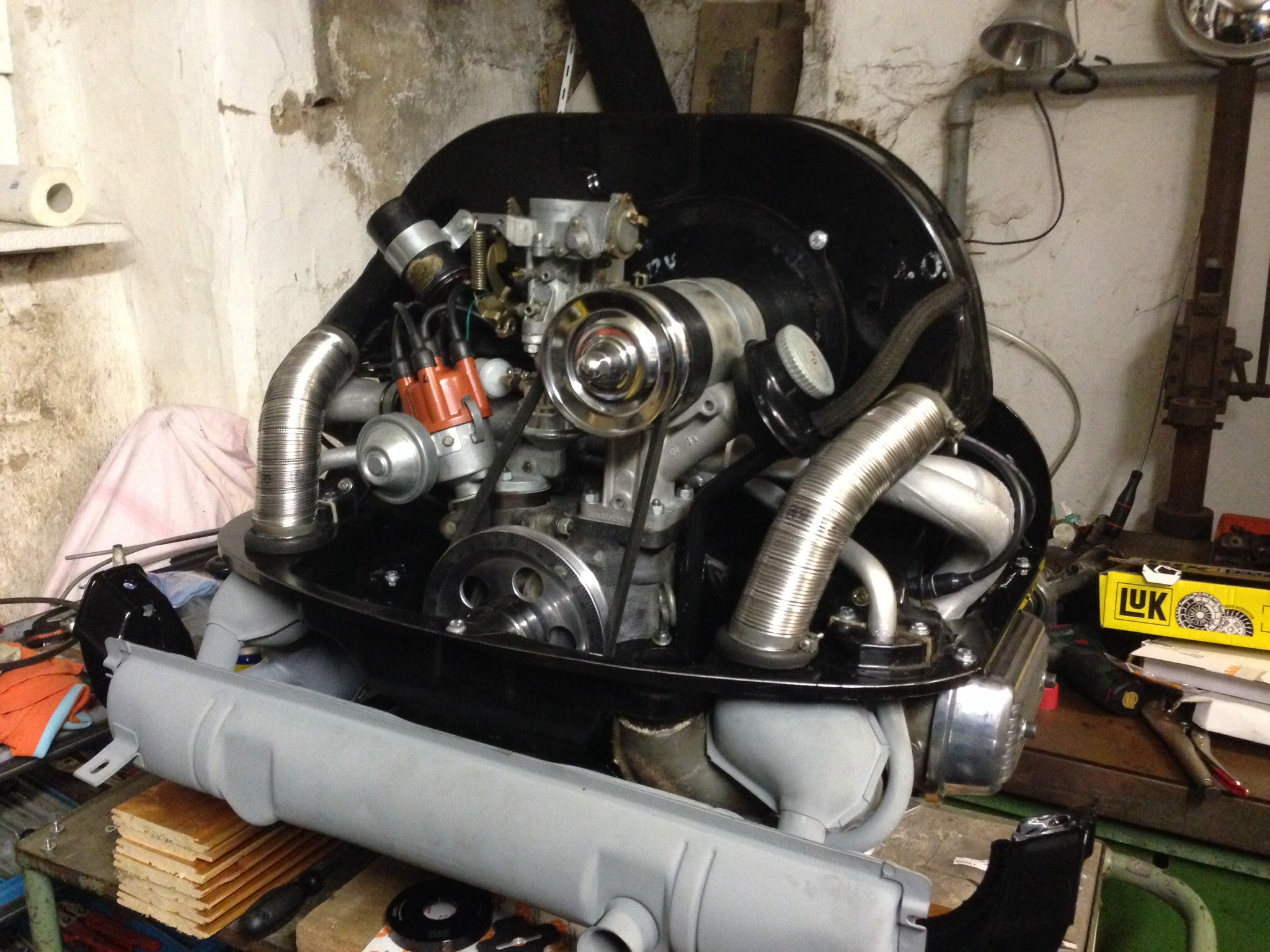

Hi zusammen,
die letzten Wochen habe ich den Motor wieder zusammengebaut.
Habe bis auf die Riemenscheiben, Ventildeckel, Luftschläuche, Stößelrohre und Schrauben die Originalteile verbaut.
Altteile natürlich aufgehoben.
Das Getriebe hat eine neue Kupplungsscheibe Automat und Ausrücklager bekommen.
Wird vorm Probelauf angeflanscht
Demnächst steht der Probelauf an, muß mich zuvor noch schlaulesen wie das funktioniert.
Gruß Dirk

Ist schick geworden!
Nur die Aluschläuche würde ich gegen die originalen Papprohre ersetzen, ist stabiler und sieht besser aus. Letzteres ist allerdings nur meinem Meinung, das mit der Stabilität allerdings Tatsache.

Hi Zusammen,
@ Thomas, die Schläuche sind aus Edelstahl, stabiler geht nicht. Aber ich gebe Dir recht, Original sieht besser aus.
Jetzt hab ich die Dinger...ist ja austauschbar.
Habe heute den Bus zum Eisstrahlen gebracht, Radkästen und Unterboden werden gesäubert.
Dienstag kann ich den Bus abholen. Dann kann endlich die Maschine mit Getriebe wieder rein. Stoßstangen Standheizung Türdichtungen und Kleinkram müssen auch noch gemacht werden....
