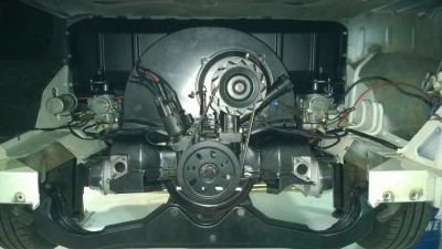

Sorry Andreas,
was meisnt du mit dem linken Kanal?
Das linke Tankentlüftungsrohr? Ne da ist nur ein Schlauch mit T-Stück drauf.

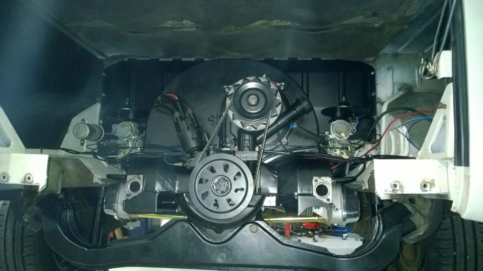

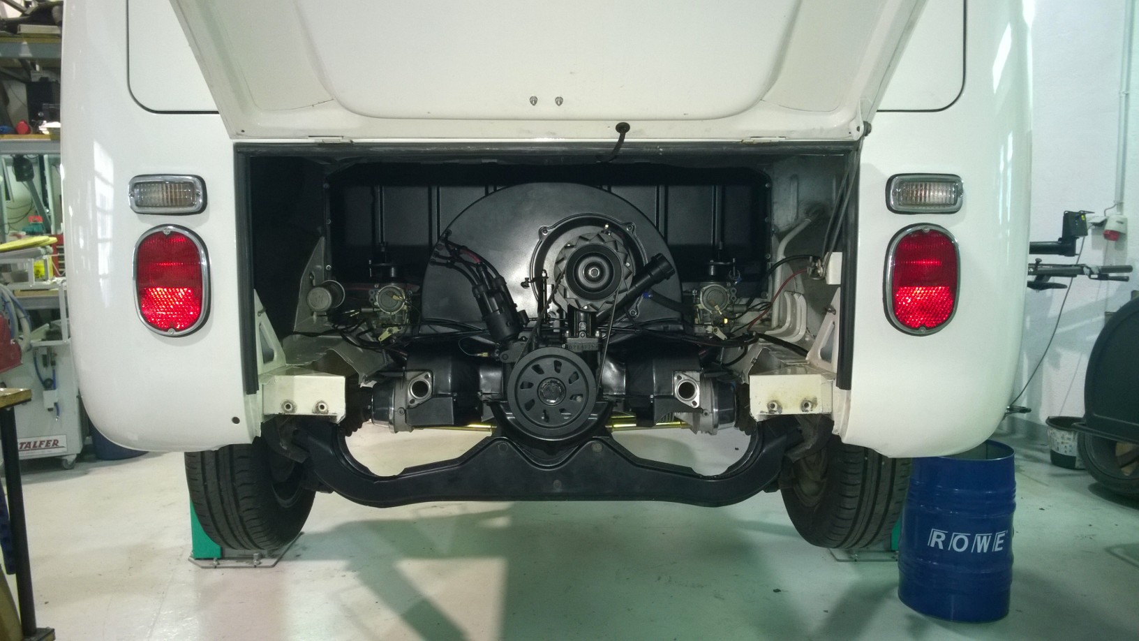

Nachdem letztes Wochenende der Motor eingebaut wurde, wurde heute weiter dran gearbeitet. Angesprungen ist er gestern leider noch nicht, Fehler wurde bis nachts nicht gefunden und muss auf nächstes Wochenende verlegt werden.
Auspuff ist auch schon dran, die Bilder wurden vorher gemacht.
Viele Grüße Tim

IngoLaenen hat geschrieben:Sorry Andreas,
Ich meinte es sieht so aus, als wäre der Luftkanal vom linken (fahrerseitigen) Ohr versperrt.
Andreas

Hallo Andreas,
jetzt habe ich verstanden was du meinst.
Ne, das sieht nur so auf dem Bild aus. Beide Luftkanäle der Ohren sind natürlich frei.
Gruß Ingo
Beiträge: 7716
Hallo Ingo,
wo zum Teufel hat sich dann Dein Getriebe-Masseband versteckt?
Ansonsten, sauberer Aufbau, meine Anerkennung!

Hallo Norbert,
das hatte ich noch nicht montiert! Kommt aber noch bestimmt.
Habe gerade mal eine Bestandsaufnahme an Kabeln im Motrraum gemacht und alle neu bestellt. :D
Werde den kompletten Kabelbaum welcher zum Motorraum geht neu machen.
Gruß Ingo

TimKC hat geschrieben:Nachdem letztes Wochenende der Motor eingebaut wurde, wurde heute weiter dran gearbeitet. Angesprungen ist er gestern leider noch nicht, Fehler wurde bis nachts nicht gefunden und muss auf nächstes Wochenende verlegt werden.
So, Fehler wurde gefunden:
der Verteiler war um 180° verdreht... jetzt ist er das erste Mal angesprungen! Noch die letzten Feineinstellungen und wenn das Wetter am WE passt, dann geht's auf ne kleine Ausfahrt! :D
