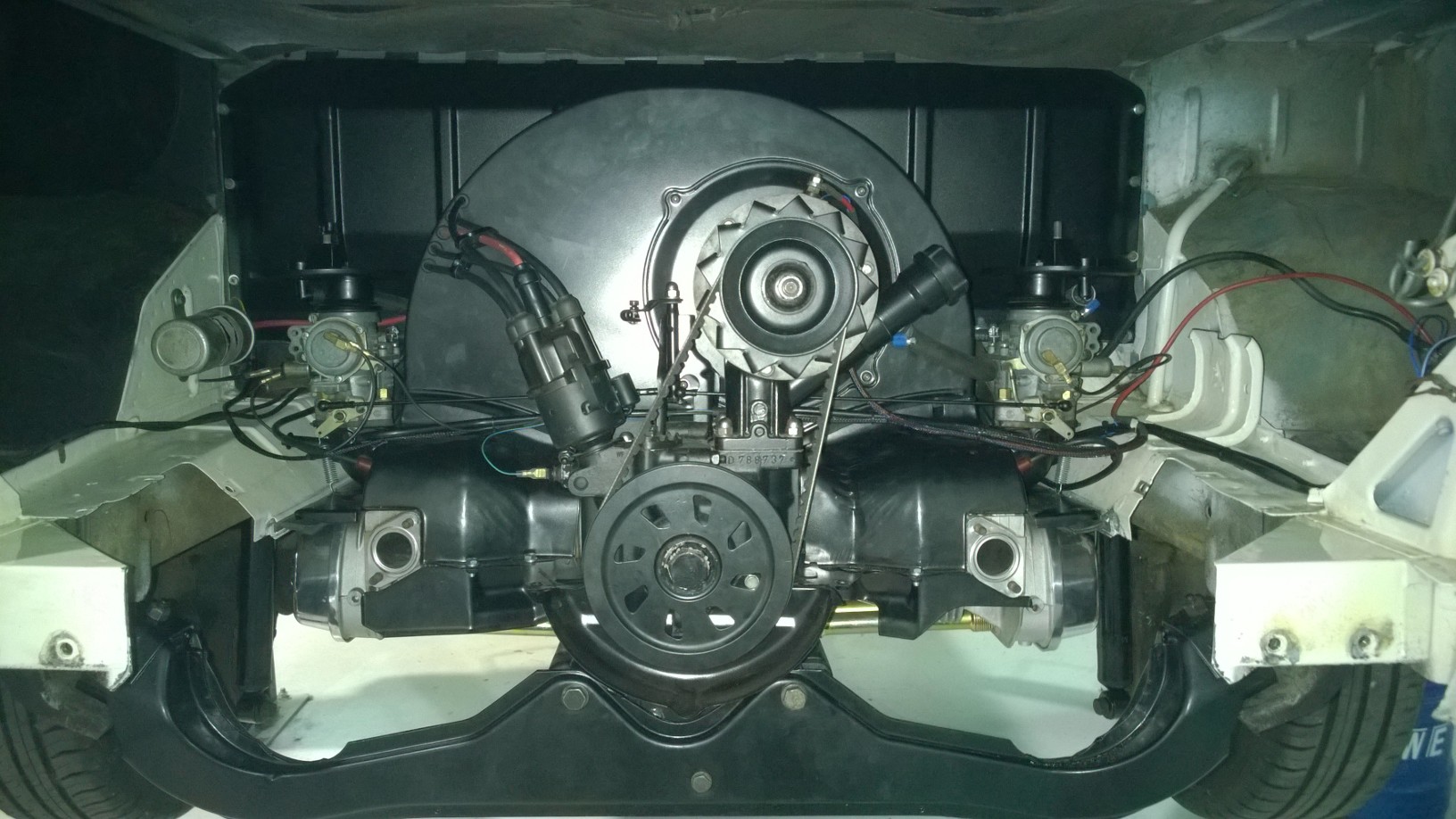

Sorry Andreas,
was meisnt du mit dem linken Kanal?
Das linke Tankentlüftungsrohr? Ne da ist nur ein Schlauch mit T-Stück drauf.

Ich meinte es sieht so aus, als wäre der Luftkanal vom linken (fahrerseitigen) Ohr versperrt.IngoLaenen hat geschrieben:Sorry Andreas,

Hallo Andreas,
jetzt habe ich verstanden was du meinst.
Ne, das sieht nur so auf dem Bild aus. Beide Luftkanäle der Ohren sind natürlich frei.
Gruß Ingo
Gruß Ingo
- Beiträge: 7771
Hallo Ingo,
wo zum Teufel hat sich dann Dein Getriebe-Masseband versteckt?
Ansonsten, sauberer Aufbau, meine Anerkennung!

Hallo Norbert,
das hatte ich noch nicht montiert! Kommt aber noch bestimmt.
Habe gerade mal eine Bestandsaufnahme an Kabeln im Motrraum gemacht und alle neu bestellt.
Werde den kompletten Kabelbaum welcher zum Motorraum geht neu machen.
Gruß Ingo
Gruß Ingo
