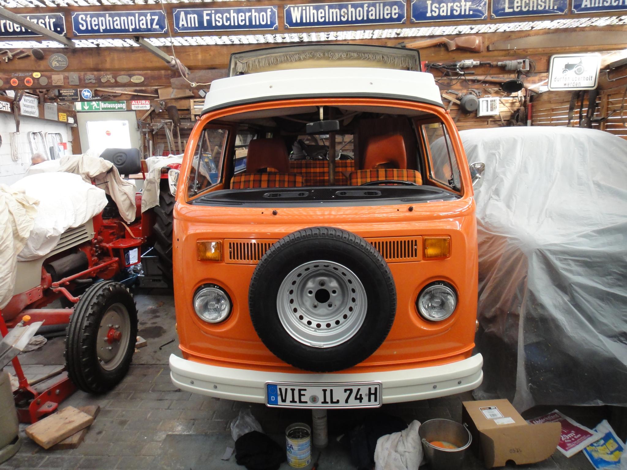

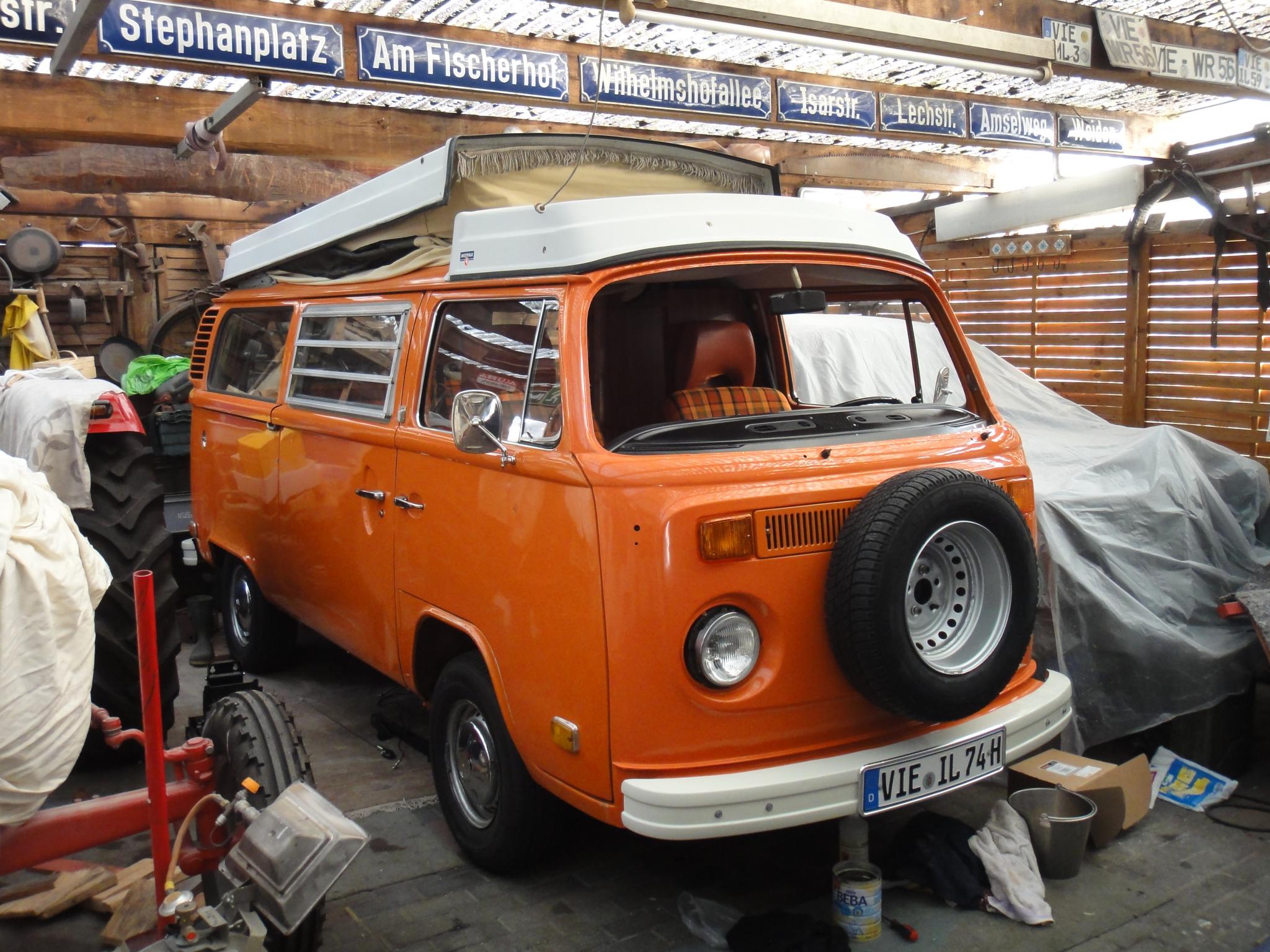

Ich hab das Wochenende unter anderem dazu genutzt, die Garage weiter zu vervollständigen. Nun ist alles an seinem Platz und betriebsbereit und ich stelle erstaunt fest, daß es noch Kapazitäten gibt. Mal sehen, wie lange.
Das nervenaufreibenste war das sortieren der Schrauben, Muttern, U-Scheiben usw. Was n Fuddelkram. Hab gar nicht gewusst, was ich alles so zusammen gesammelt hab.
Die Tore sind jetzt auch gerichtet und schließen sicherer.
Allerdings hab ich immer noch die Maus im Bus. Trotz Fallen. Die Sau hab ich gestern durch die Scheibe gesehen. Hat gelacht und ist dann abgetaucht.
