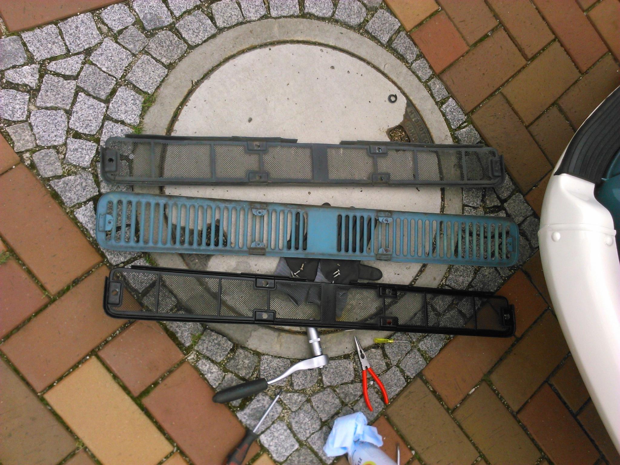

habe den rechten Heizungszug gewechselt, T3 Heizklappen eingebaut und die Frischluftklappen abgedichtet. Damit ist Luft und Heizung wieder dicht und funktionsfähig.
Heute habe ich die Vorderachse abgeschmiert, das Lenkgetriebe ausgebaut, geprüft, von außen gereinigt und das Öl gegen Getriebefließfett getauscht. Bei der Gelegenheit habe ich noch die Hardyscheibe gewechsel, die alte war hart wie Knäckbrot und voller Risse. Das wurde wohl wirklich Zeit. Allerdings hat das entfernen der Lenksäulenabdeckung am Boden die meiste Zeit in Anspruch genommen. Beide Schrauben waren hoffungslos vergammelt und ausgenudelt. Die Schraubenköpfe musste ich mit dem Dremel abflexen um die Abdeckung los zu bekommen. Zu guter letzt habe ich noch den Lenkungsdämpfer ausgetauscht. Auf meiner Checkliste stehen noch an ein Ölwechsel + Filter, Luftfilter, Ventileinstellung und Auspuff nachlackieren. Ich arbeite mich von vorn nach hinten durch. Es wird so langsam.
Der Frühling kann kommen.

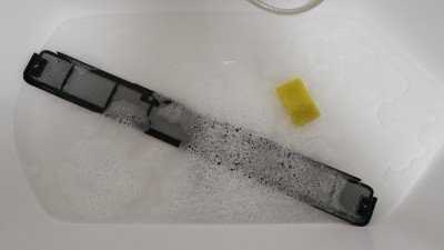

Bin zwar zu früh, weil ich das eben erst gemacht hab, aber heut gabs ein Schaumbad

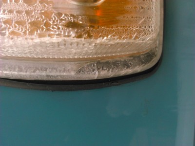

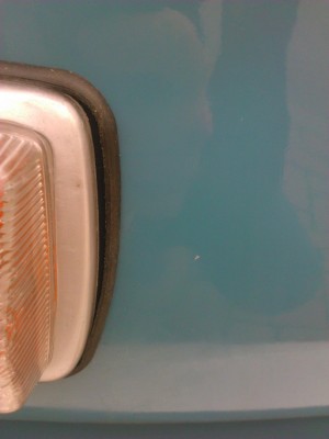

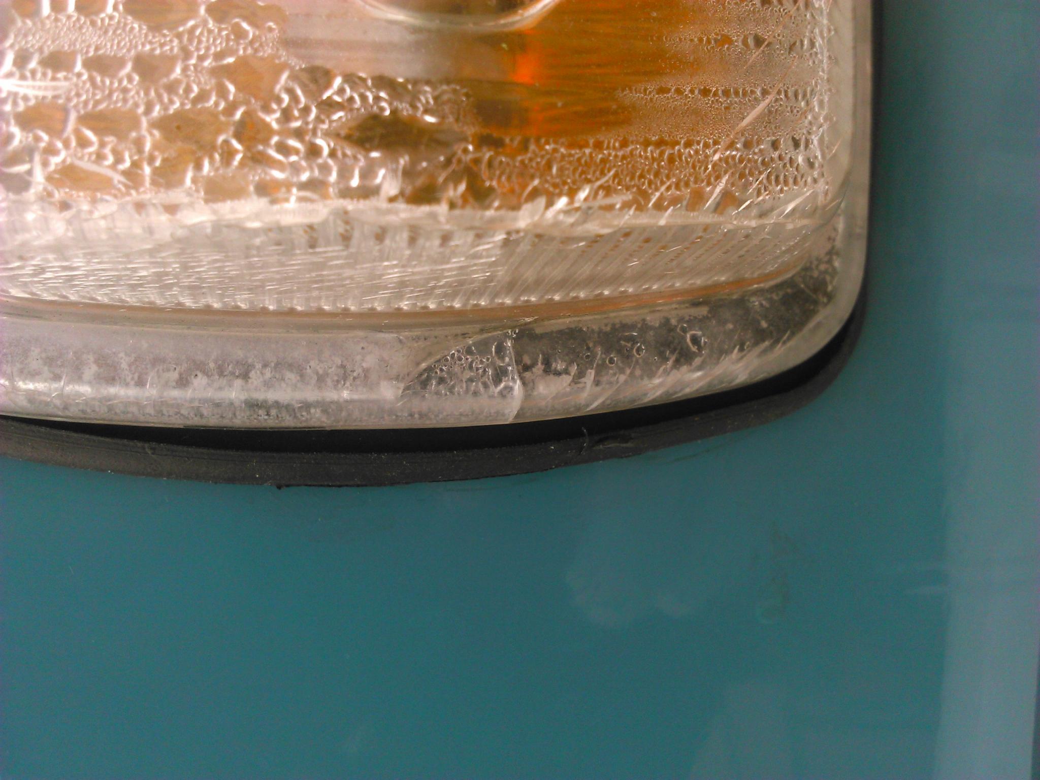

Alt gegen "neu":
Die WCW-Blinkerdichtungen verbaut, sind leider ein wenig zu groß...schaun mal mal, ob trotzdem dicht, wenn die Gläser trocken sind.

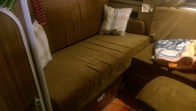

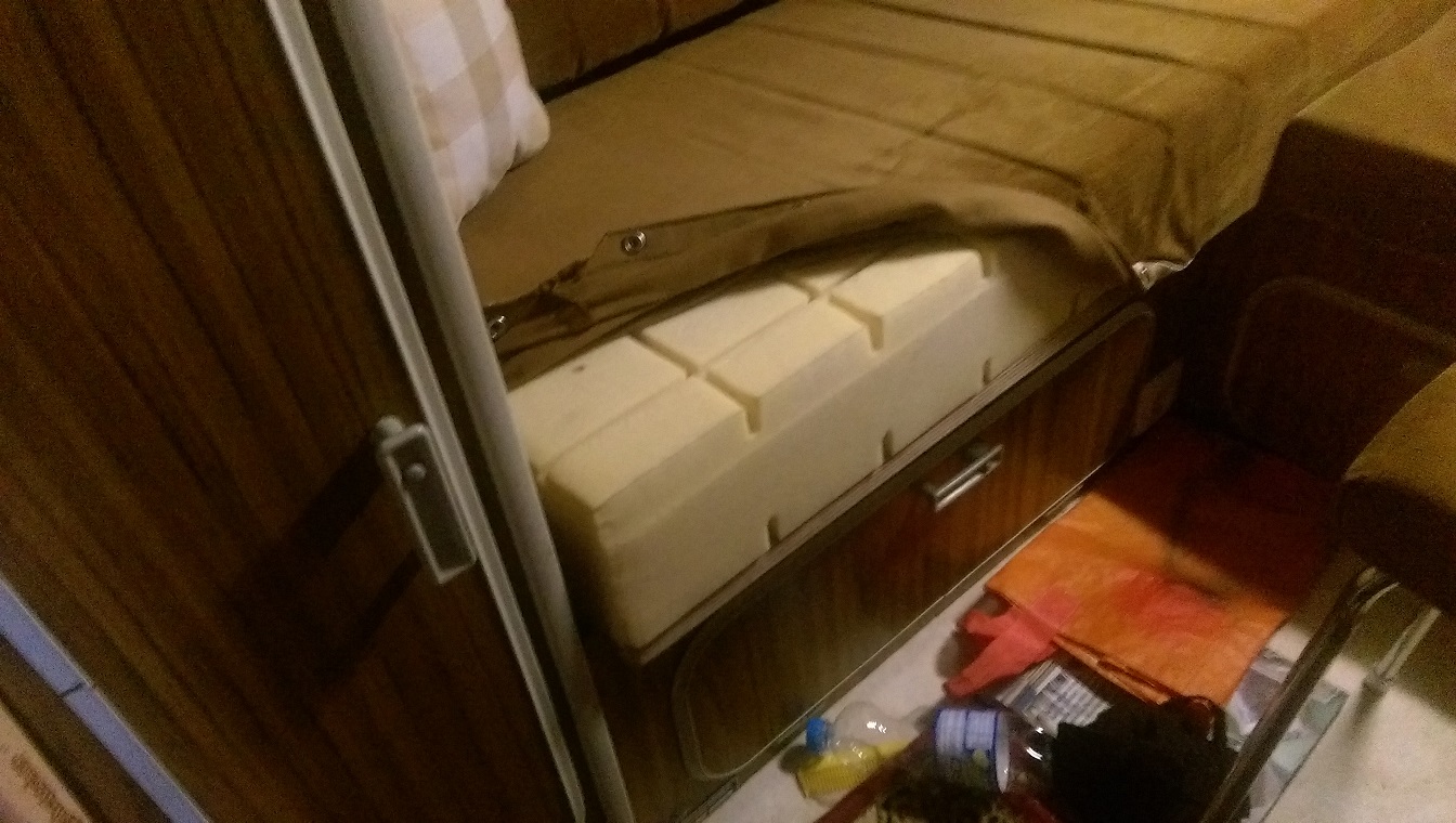

Zum ersten Mal drin geschlafen dieses Jahr. War sogar bequem auf der neuen Ikea Matratze....

und auch die Neuen Bezüge, sind sehr schön geworden.aircooled68 hat geschrieben: War sogar bequem auf der neuen Ikea Matratze....
wie du ja weißt ich auchaircooled68 hat geschrieben:Zum ersten Mal drin geschlafen dieses Jahr.

Ich muss das hier mal als Zwischenablage für 2 Bilder missbrauchen, da dies ja bei einer PM nicht geht...aircooled68 hat geschrieben:Zum ersten Mal drin geschlafen dieses Jahr. War sogar bequem auf der neuen Ikea Matratze....
- Beiträge: 3713
Das interessiert mich jetzt doch sehr.
Was hast da genommen? Wie teuer? Schlafkomfort?
Ich muss mir da auch nochmal Gedanken machen. Mein geplanter Rücken zwickt mich morgens mitunter gar mächtig.
