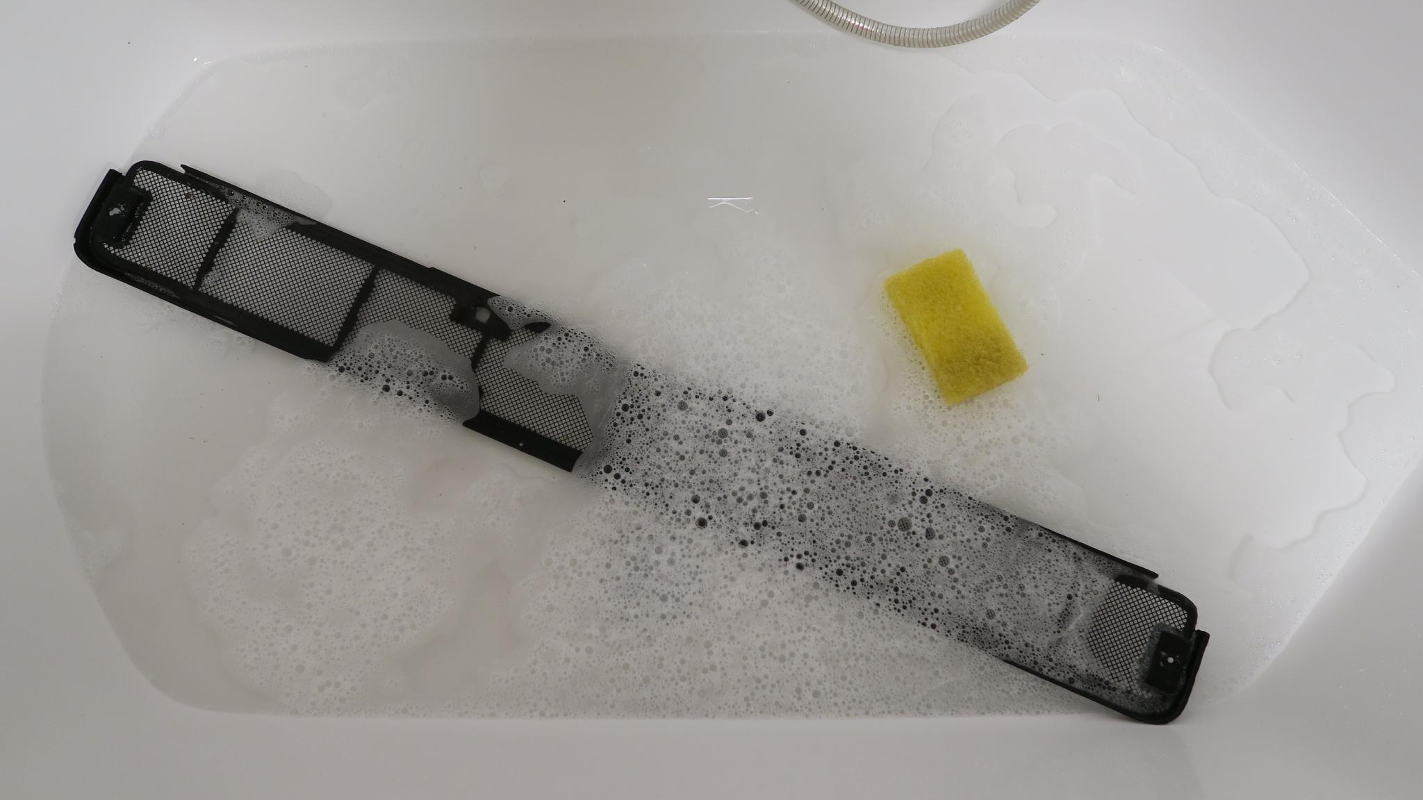

Bin zwar zu früh, weil ich das eben erst gemacht hab, aber heut gabs ein Schaumbad
Vorderachse abgeschmiert und Ventile eingestellt
Viele Grüße von Rüdiger

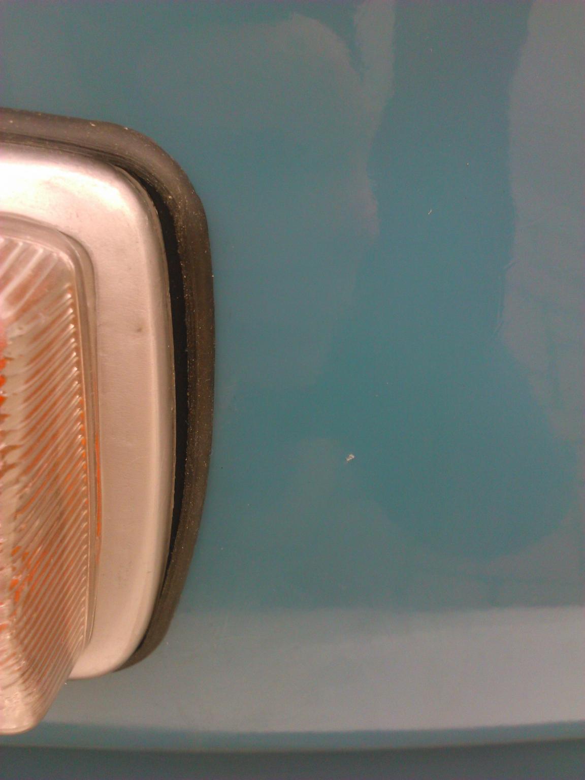

Alt gegen "neu":
Die WCW-Blinkerdichtungen verbaut, sind leider ein wenig zu groß...schaun mal mal, ob trotzdem dicht, wenn die Gläser trocken sind.

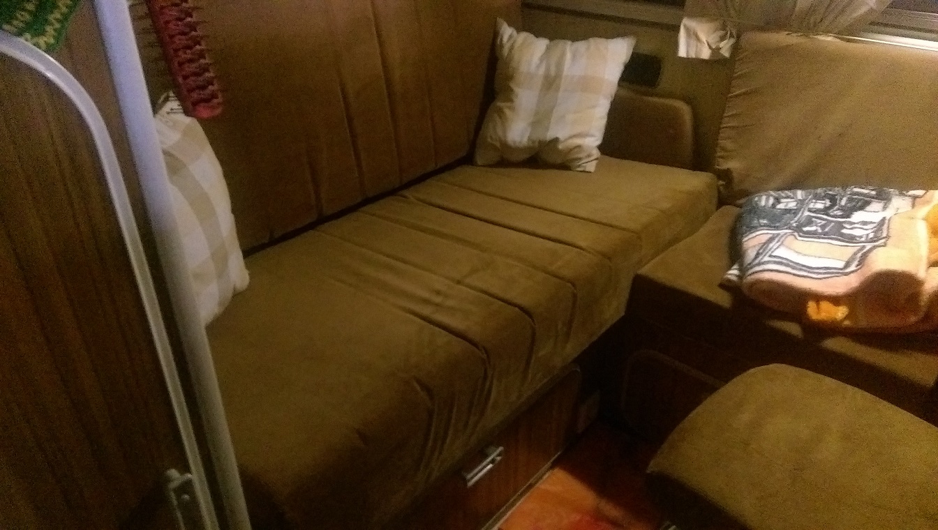

Zum ersten Mal drin geschlafen dieses Jahr. War sogar bequem auf der neuen Ikea Matratze....

und auch die Neuen Bezüge, sind sehr schön geworden.aircooled68 hat geschrieben: War sogar bequem auf der neuen Ikea Matratze....
wie du ja weißt ich auchaircooled68 hat geschrieben:Zum ersten Mal drin geschlafen dieses Jahr.

Ich muss das hier mal als Zwischenablage für 2 Bilder missbrauchen, da dies ja bei einer PM nicht geht...aircooled68 hat geschrieben:Zum ersten Mal drin geschlafen dieses Jahr. War sogar bequem auf der neuen Ikea Matratze....
Das interessiert mich jetzt doch sehr.
Was hast da genommen? Wie teuer? Schlafkomfort?
Ich muss mir da auch nochmal Gedanken machen. Mein geplanter Rücken zwickt mich morgens mitunter gar mächtig.
Gruß Polle
