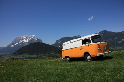

Gestern war wohl wieder einer dieser tage...
Im hintergrund sieht man den Grimming in der Steiermark, Ö :thumb:

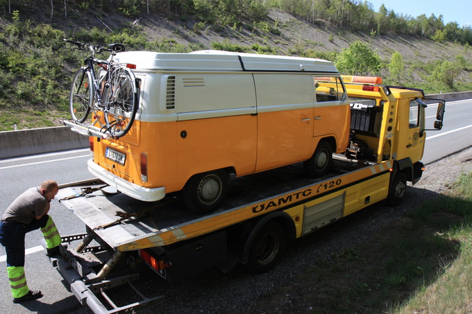

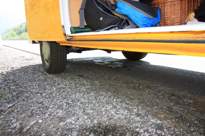

Dann die öllacke auf der Autobahn :wall:

Ölschlauch für den Zusatzölkühler war wohl doch zu nahe an der halbachse....
Der Unterboden ist jetzt für die nächsten 30Jahre Konserviert.
Bus fährt schon wieder.
lg sterni

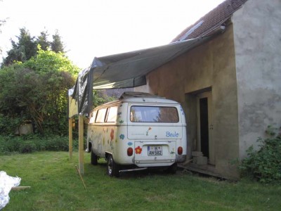

Einen "Offenstall" für die Beule gebaut.
Grüße von Johannes.#
Schrauben und schrauben lassen!
Knopf
Beiträge: 837
Registriert: 29.09.2008 09:56
IG T2 Mitgliedsnummer: 118
Beitrag von Knopf »
beule69 hat geschrieben:Einen "Offenstall" für die Beule gebaut.
bisschen heu, waaser und der salzleckstein fehlen noch!
und mach´n zäunchen rum, damit sie nicht abhauen kann! :wink: :grinseval: :stupid:
gruss, gary
