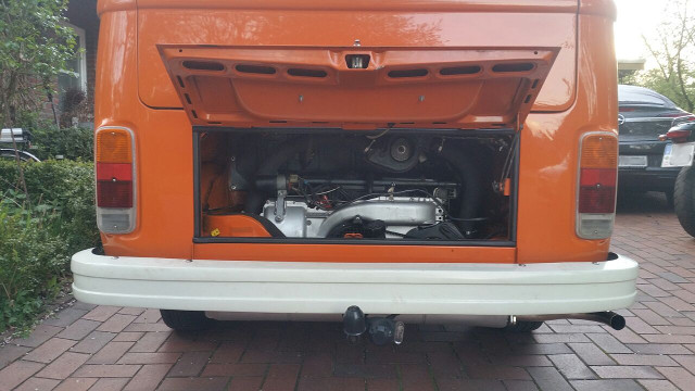

achim hoock hat geschrieben: 19.04.2017 13:35 am Samstag meinen neu aufgebauten Motor eingepflanzt...1 Jahr und 211 Tage nach dem Motorschaden....
:respekt: :bier: :dance: Mensch Achim. Super. Ich hoffe, die Bulli-Entzugserscheinungen ließen sich in den letzten 1 1/2 Jahren mit gutem Pfälzer Wein etwas lindern.

@Clemens: Eher als Nervenwasser benutzt ! Zwischen Wohnsitz und Halle liegen nun 110 km....aber was mehr auf die Eier geht ist die beschissene E-Teilqualität zum beschissenen Kurs....

Da hatten wir letzten Samstag die gleiche Baustelle. Mein Motor ist ebenfalls frisch überholt wieder an seinem Platz.

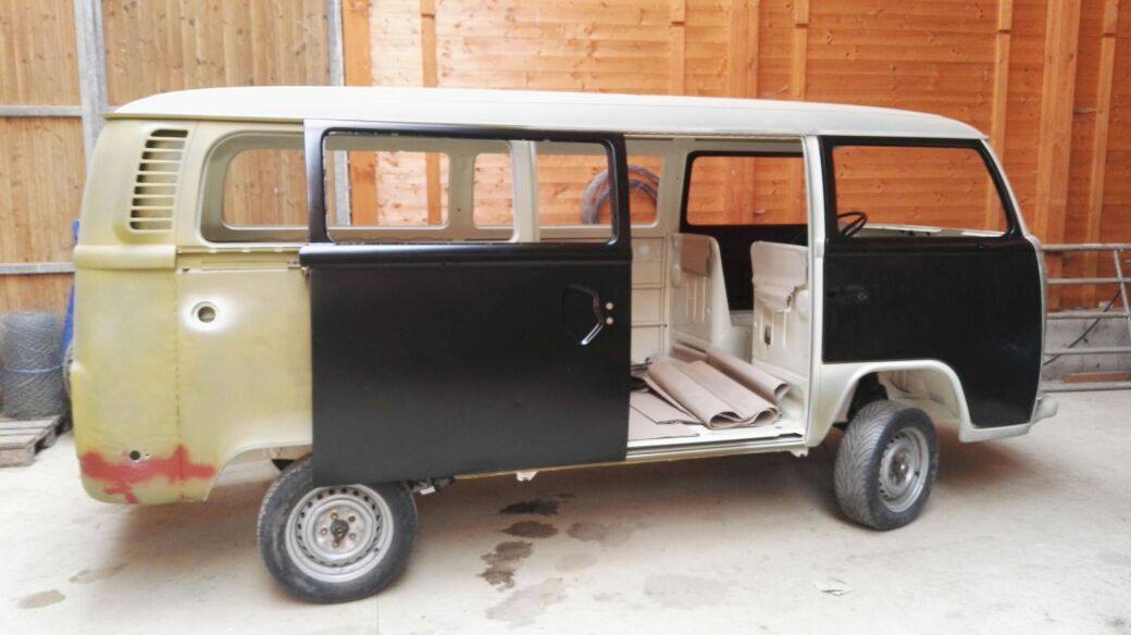

Türen für den Transport zum Lackierer eingehängt.
Die Türen sind KTL-Beschichtet (deshalb auch schwarz) der rest ist mit einem Säureprimer beschichtet. Innen und drunter ist er schon Lackiert.

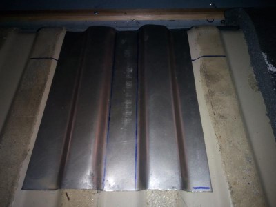

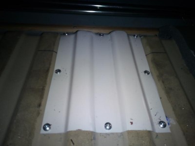

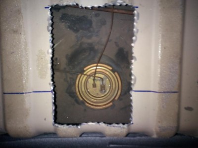

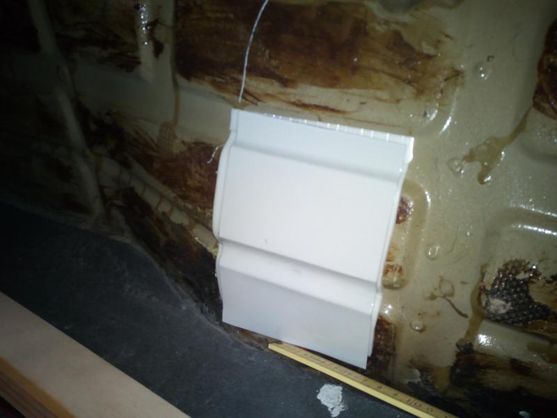

Alles hinter der Schottwand wurde letztes Jahr erneuert.
Dennoch gab es hin und wieder Benzingeruch im Auto.
Also mal den Bereich des Tankgebers aufgemacht. Die Kanten wurden schön mit der Feile geglättet :-)
Der Geber war aber völlig unauffällig.
Also ein neues Blech anfertigen,
anpassen, Dichtung anbringen
und wieder zuschrauben.
Da kommt mann jetzt immer Prima dran.
#micha#
Zuletzt geändert von MichaB am 22.04.2017 22:06, insgesamt 1-mal geändert.
MichaB
Beiträge: 2551
Registriert: 09.09.2005 22:08
IG T2 Mitgliedsnummer: 122
Beitrag von MichaB »
Teil 2

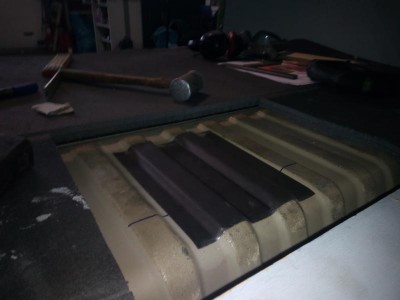

Was kann noch in Frage kommen ? Klar der Tankstutzen.
Hier schon gewechselt, NOS Teil.
Das vorhandene Teil war in einem üblen Zustand.
Die Schlauchschelle war im übrigen in der gleichen Position verschraubt wie jetzt.
Keine Ahnung wie jemand die Schelle hätte lösen können ohne Revisionsklappe.
Dichtung anbringen.
Deckel drauf und fertig. (Noch nicht genau angepasst, der Lack war noch zu frisch)
Jetzt sollte hier Ruhe sein, auch ohne Motorausbau :-)
#micha#
PS.: Die Revisionsbereiche wurden ausgebohrt, mit einem sehr guten Bohrer.
Der Bereich ist, besonders bei vorliegenden Schäden, gefährlich.
Da fliegt ein Funke und schon geht einem ein LICHT auf.
Es besteht durchaus Explosionsgefahr.
Also bitte nicht einfach nachmachen, man sollte wissen was man macht.
Flex, Trennscheiben, Schweissbrenner haben hier nix zu suchen.
