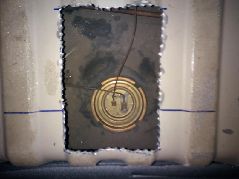

Alles hinter der Schottwand wurde letztes Jahr erneuert.
Dennoch gab es hin und wieder Benzingeruch im Auto.
Also mal den Bereich des Tankgebers aufgemacht. Die Kanten wurden schön mit der Feile geglättet :-)
Der Geber war aber völlig unauffällig.

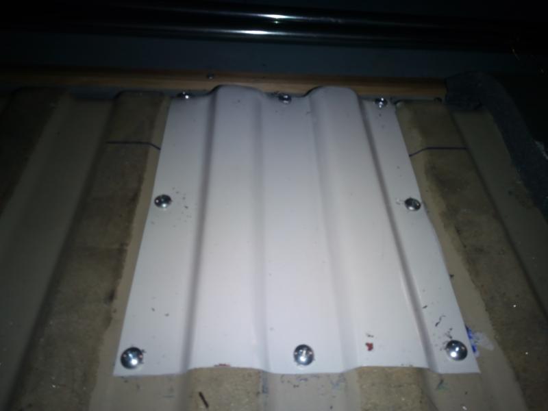

Also ein neues Blech anfertigen,
anpassen, Dichtung anbringen
und wieder zuschrauben.
Da kommt mann jetzt immer Prima dran.

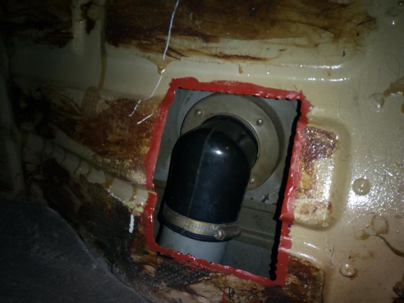

Was kann noch in Frage kommen ? Klar der Tankstutzen.
Hier schon gewechselt, NOS Teil.
Das vorhandene Teil war in einem üblen Zustand.
Die Schlauchschelle war im übrigen in der gleichen Position verschraubt wie jetzt.
Keine Ahnung wie jemand die Schelle hätte lösen können ohne Revisionsklappe.
