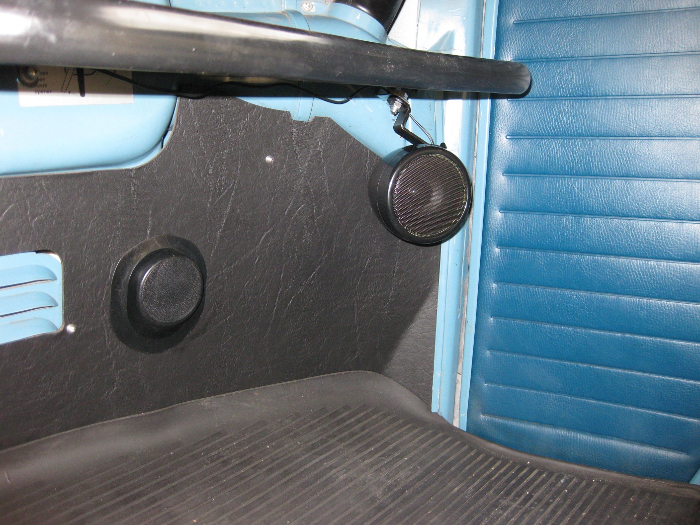

Dann endlich das zweite Staubblech in der Heckstoßstange. (leider ohne Foto)
...und auch noch Lautsprecher links und rechts mit separatem Verstärker und Krempel.
Mit dem Einschalten vom Radio wird nun per Remote-12V-Signal der Verstärker angeschalten. Das Lautsprechersignal wird von Mono erstmal auf 2 Kanäle aufgeteilt and dann gehts in dern Verstärker. Gruß woita
