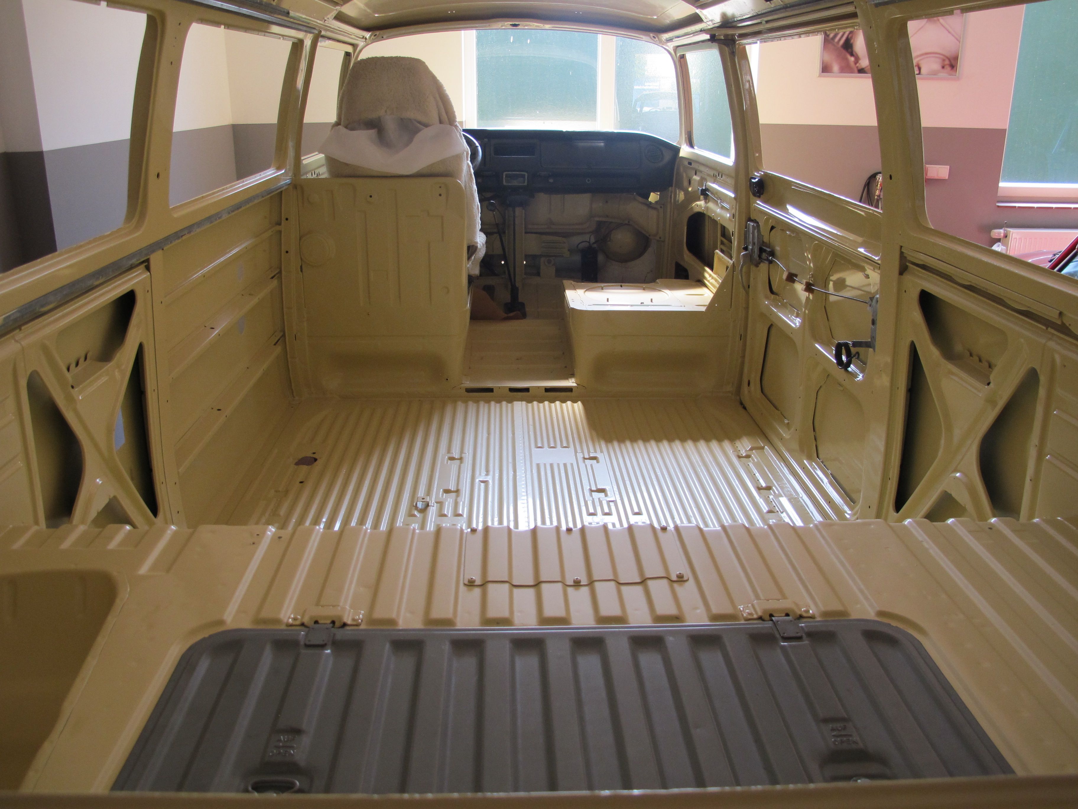

So... dieses Wochenende wurden Dichtungen geklebt... Motorklappe, Kofferraum, Fahrertür... Ekelige angelegenheit. Anschließend einsetzen des Lamellenfensters (und wieder ausbauen, da eine scheibe dabei gesprungen ist und wieder einbauen...), der Beheizten Heckscheibe und das Komplette Dämmen mit alubutyl und Armaflex. Der Boden ist jetzt drin (Styrodur, MDF, CV Bodenbelag). Die ersten 2 Schränke wurden mit Furnier beklebt (keine Arbeit für schwache Nerven). Einnieten der Himmel-Halterungen, Anschrauben der Gardinenstangen.
Ich habe leider feststellen müssen das das Wischergestänge und dessen getriebe beide nicht mehr anschtändig waren (ich konnte die welle aus dem getriebe ziehen und eine der Wellen am Wischer war fest...) Ersatz kommt morgen.
zu guter letzt... das Armaturenbrett zusammenbauen und das neue Handschuhfach und das neue/alte Blaupunkt Ingolstadt einsetzen... Das Radio sieht einfach kalsse aus und hat die Möglichkeit Über Klinke auch ein Handy oder so anzuschließen...

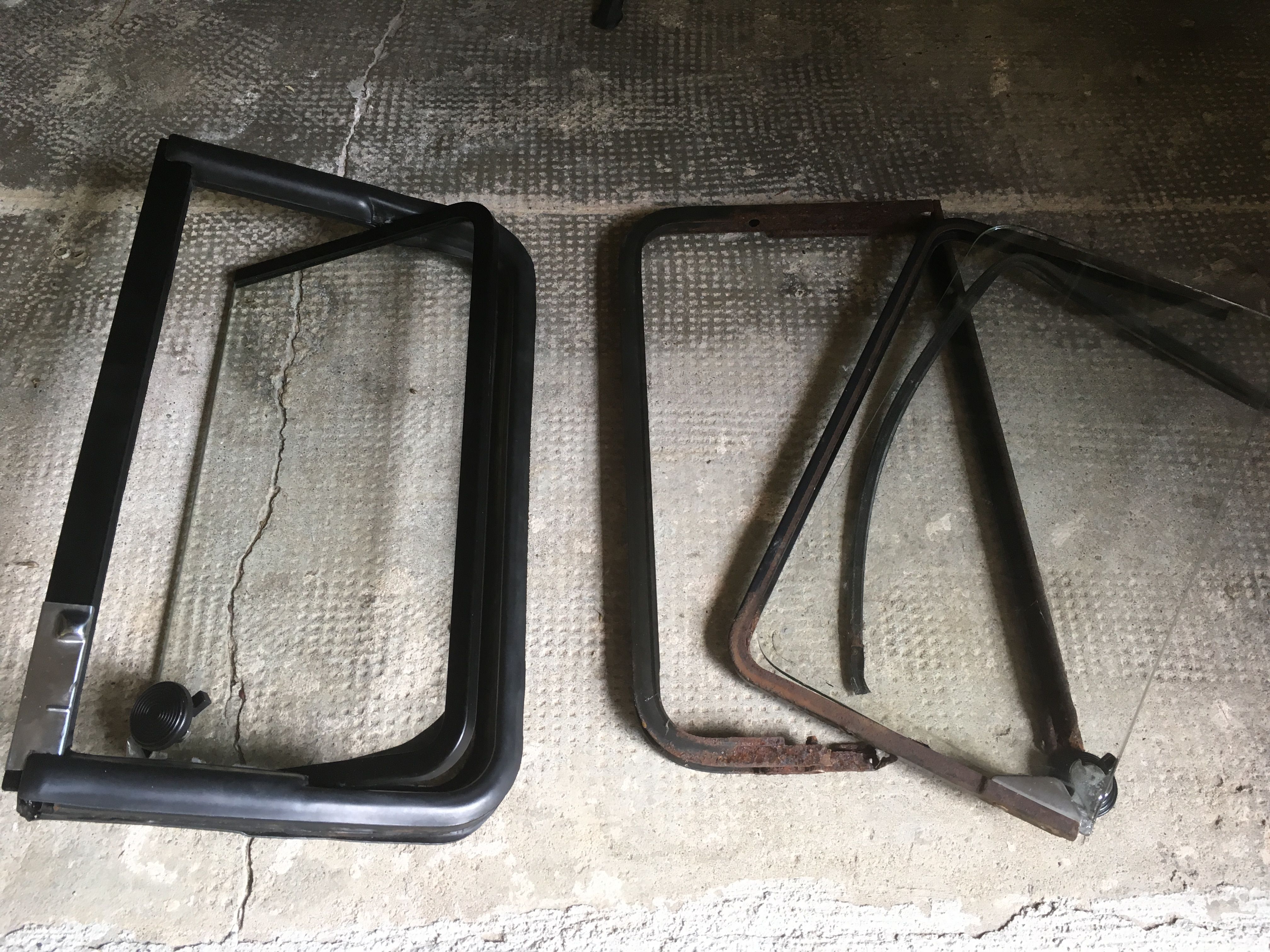

Nach längerer Zeit auch mal wieder ein kleines Update, nachdem ich ihn letzte Woche mal wieder in der Werkstatt besucht habe. Ich hoffe, ich bekomme ihn dieses jahr noch mal wieder... :unbekannt:
Unterdessen hab ich noch einige Kleinteile aufgearbeitet...
Im Anschluss wurde noch "gefärbt und blondiert"...

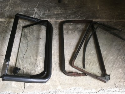

Der Scheibenrahmen wurde ausgetauscht, da er nur noch zu 3/4 vorhanden war... Der Spenderramen war schlecht lackiert und es war eine verkratzte Scheibe eingeklebt. Also Dichmasse rausgeschnitten, Rahmen strahlen und beschichten lassen und dann mit der anderen Scheibe und neuer Dichtung am Glas wieder eingebaut. Als Ausendichtung wurde die alte Dichtung wieder verwendet. Da war so viel Ruß drinn das ich ausssah als wenn ich den Motor gewechselt hätte...

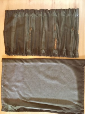

Die Vorhänge wollte ich wieder ein wenig in der Waschmaschine mit dunkel Braun auffrischen, nachdem ihr 40 Jahre Sonne zugesetzt haben... ging aber leider nach hinten los. Da wird wohl ein neuer Satz fällig.

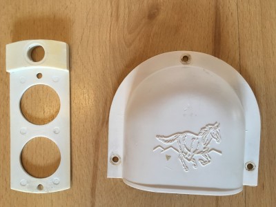

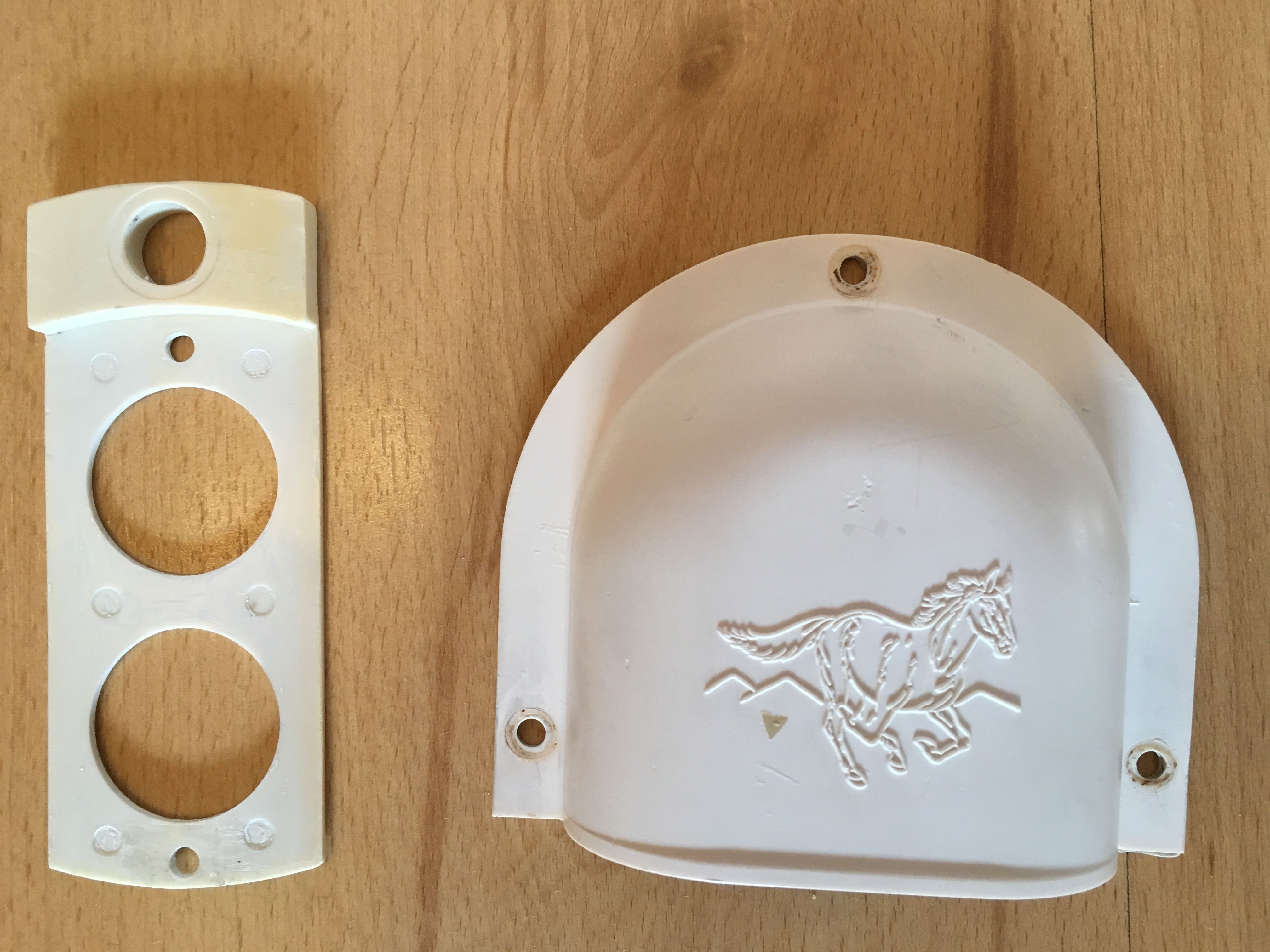

Dafür hat das "blondieren" mit Wasserstoffperoxyd super funktioniert. Die beiden Teile waren vorher eher sandfarben und sind jetzt fast wie neu. Das kleine Dreieck auf der Abdeckkappe ist mir vorher z.B. nie aufgefallen.

Weiß jemand wo man so eine weiße Kappe nach bekommt?

Ist ja doch schon teuer.... Habe gerade erstmal einen bestellt...

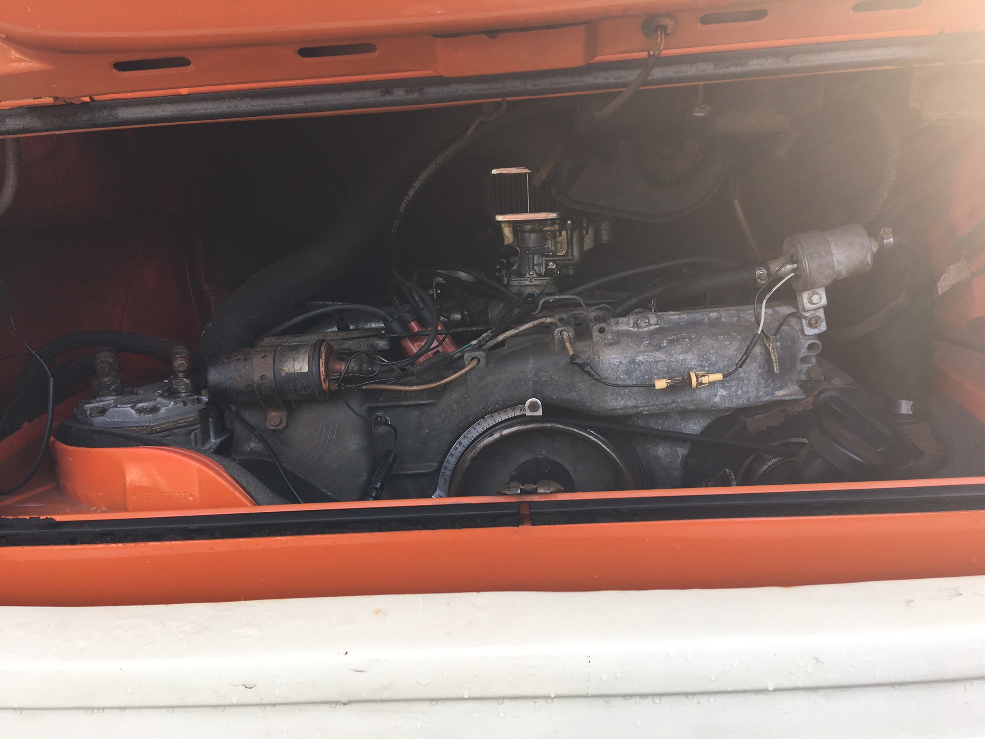

1.) Ich habe das ganze gefrickel der underdash-klimaanlage am unterboden hängen (http://www.vw-t2-bulli.de/index.php?de-airconditioner). Die Schläuche gucken sowohl vorne unter der Armatur lose heraus, als auch in den vorderen Radkästen und im Motorraum. Ein Kompressor ist nicht vorhanden und auch keine extra Armatur, so wie sie laut baduras auch vorliegen muss...
Was würdet ihr machen?
Den ganzen Kram ausbauen und weg, was den charmanten Nebeneffekt hätte, das ich den unterboden auch besser überarbeiten und versiegeln kann? Oder dran lassen mit der Option es irgendwann mal wieder auf Vordermann zu bringen - wenn die vorhandenem Elemente überhaupt noch funktionieren?
2.) Die Gasherd-Waschbecken-Kombi... ist die überhaupt TÜV- konform? Ich finde immer wieder unterschiedliche Meinungen darüber? Wo würde man eine passende nachgekommen und vor allem auch so eine, wo das ganze mit dem Waschbecken identisch ist? Gibt es sowas überhaupt? Besser wäre natürlich wenn ich sie drin lassen und einfach neuen Schlauch und druckregler dran - fertig...

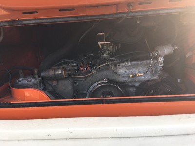

die Frage mit der Klimaanlage ist nicht so einfach zu beantworten. Der Kondensator unter dem Auto sieht auf deinem Foto ziemlich "nachgefrickelt" aus. Stellt sich die Frage ob links vom Motor überhaupt der Kompressorhalter für den Kompressor (siehe Foto) und am Motor die Riemenscheibe vorhanden ist :?: Denn nur mit Kondensator und Leitungen evtl. ohne passende Fittinge ist nicht viel von der Klimaanlage in deinem Auto vorhanden.
Dann benötigst du noch den Verdampfer und die Regelung unter dem Armaturenbrett, ich denke das könnte recht teuer werden.
Bist du sicher das die Klimaanlage jemals in Betrieb war ?
York Kompressor links vom Motor
