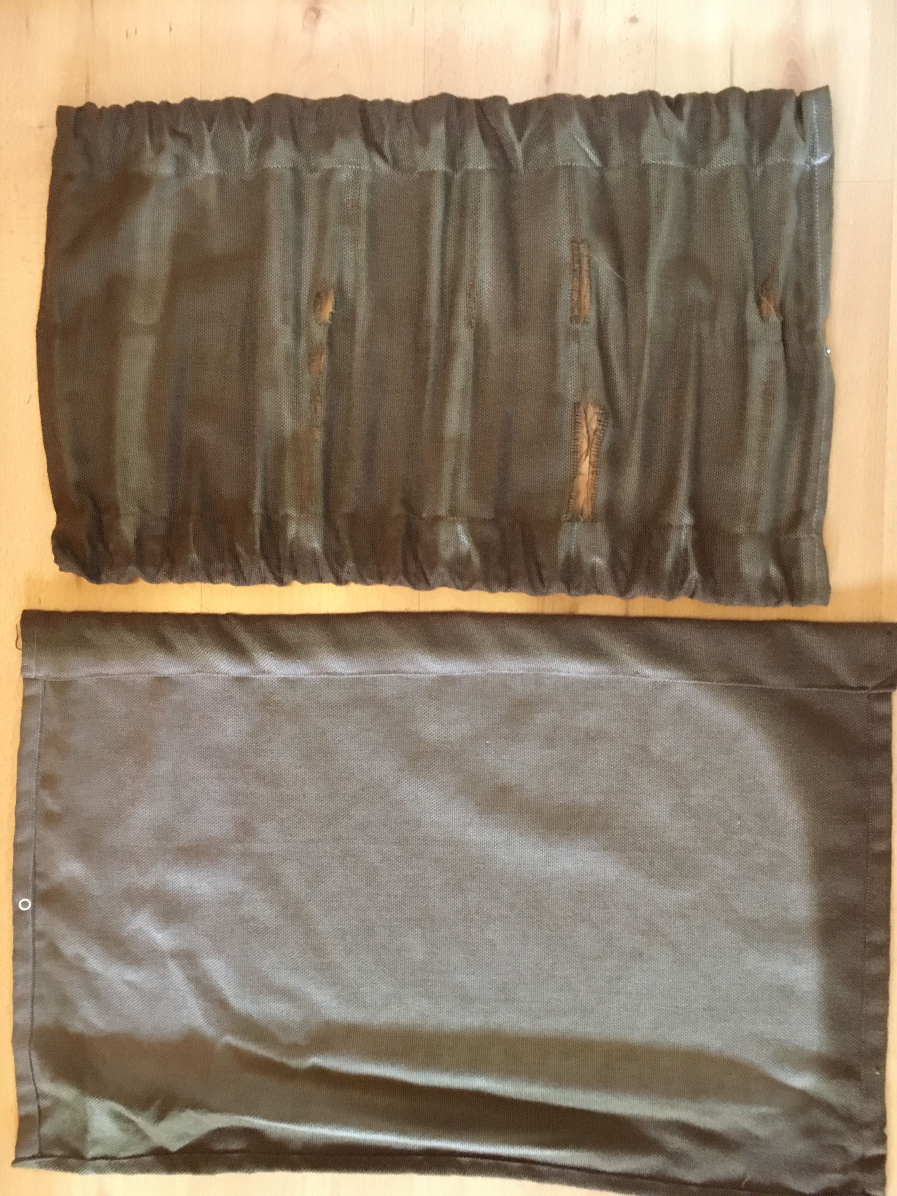

Unterdessen hab ich noch einige Kleinteile aufgearbeitet...
Im Anschluss wurde noch "gefärbt und blondiert"...
