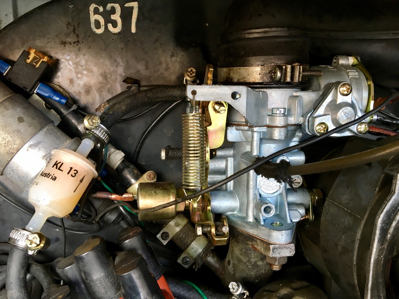

Ich habe meinem Peace Bulli einen neuen Vergaser 34 PICT-3 spendiert, einen neuen Keilriemen und einen neuen Kraftstofffilter. Fährt super, klingt sauber und war überfällig.

Gut, dass überall gepredigt wird den Filter nicht im Motorraum zu platzieren.
Würd ich an deiner Stelle noch abändern.
Gruß woita

Hallo Woita,
guter Tipp :gut:

Hallo Ludwig,
Ludwig hat geschrieben: ↑14.09.2017 07:34 ... einen neuen Vergaser 34 PICT-3 spendiert...
Sicherlich hast Du auch bedacht, dass 34 PICT-3 nicht gleich 34 PICT-3 ist. Damit wird nur die Bauform beschrieben. Dieser Vergaser befindet sich in einigen Baureihen. Die Bedüsung und die fest eingepressten Röhrchen sind immer irgendwie unterschiedlich (Käfer-, Karmann-, 181er-, Bullivergaser und sicherlich noch mehr). Beim Bullivergaser ist zudem anzumerken, dass die Vollastanreicherung stattlicher ausgefallen ist. :wink:

Ist allerdings auch kein originaler, der ist von EMPI.
